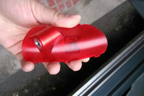

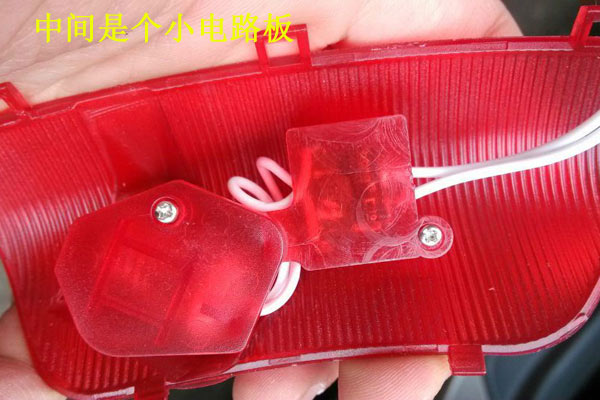

2、打开看看这款迎宾灯什么样,就是按照原车门灯的外壳来做的,然后加了一个灯柱。看看背面,中间那里是个小的电路板,拆开看了看,做工不错,线路的焊接也比较精细

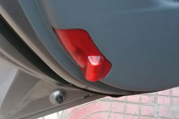

3、电源插头,现在都讲究无损改装,把原车门灯的灯泡拔下来,直接把这个插头插到车上就OK了,傻瓜式操作。

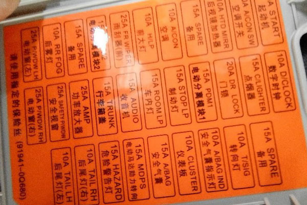

4、拆开这个灯壳没什么难度,轻轻的就能撬开,但是那个灯泡很难拔。拆这个门灯灯泡的时候,别看他那么小,但是亮30秒以后也是很烫的,这时候,打开驾驶位这边的保险盒盖子(中间一列从右往左数第六个),拔掉车内灯的保险,这样灯泡就不亮了,也会好操作一些。
拆这个灯泡要用技巧的,找一个很小号的那种平口螺丝刀,插到灯泡的末端,一点一点的往出撬,这样很轻松的就拿下来了。

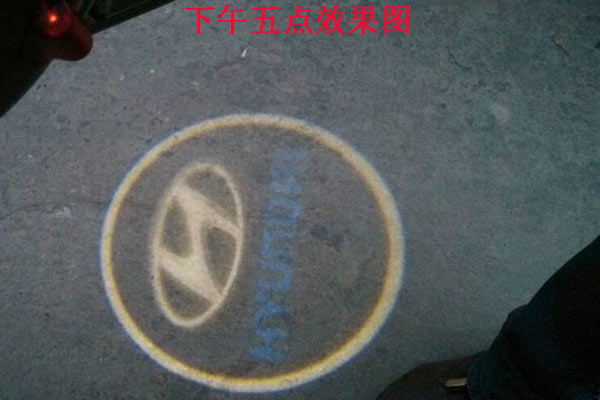

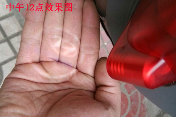

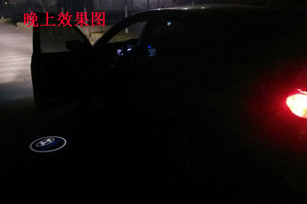

7、安装效果。因为安装的时候是中午12点,看看当时安装好后通电的效果。。。基本上看不清,不过这也属于正常现象,想想一个流明度那么高的投影仪在大白天时候效果也会大打折扣的。安装完了,可是大中午的看不出效果,就等到下午5点的时候,拍了一组照片 。这时候已经可以看出图案了。再来看看晚上的效果,那真是杠杠的
