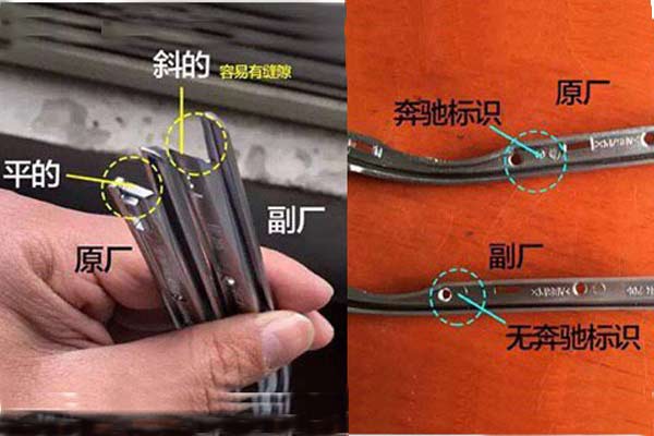

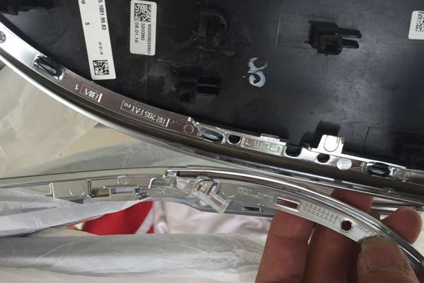

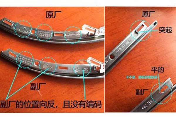

1.从卡扣和贴合度来辨认是否是原厂氛围灯

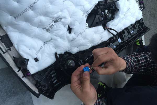

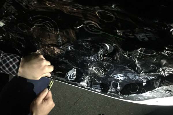

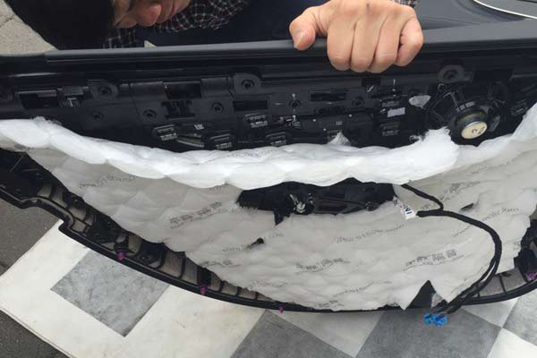

2.开始拆门,因为之前做过隔音,所以隔音棉用玻璃胶粘贴部分要分离出来对接原厂线束

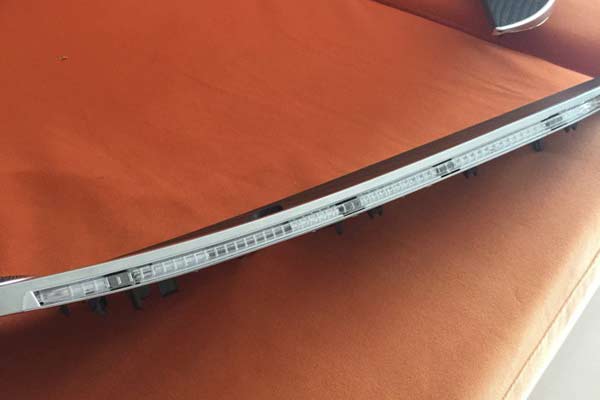

3.对比了下原厂氛围灯和原厂的亮条,看起来的确比较贴合。
4.开始拆第一个门板的原装两条,焊融原厂氛围灯灯条,关于这一点要说一下,刚开始还是疑虑的,怕有缝隙,但是装完以后才看见,缝隙那仅仅是针对副厂的,原厂完美贴合

6.开始上门,完美对接原厂插孔

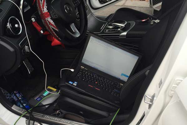

7.用电脑进行解码

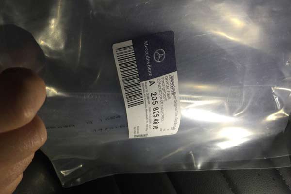

8.原厂灯条,有奔驰包装和奔驰标识的

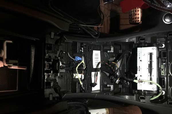

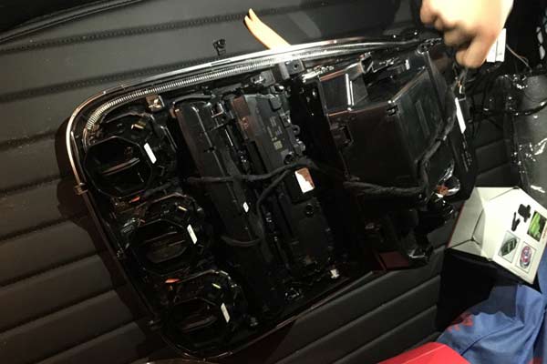

9.小心翼翼的摘掉中控,因为天黑了,小区灯光不亮,所以光线有些不好,但是师傅工艺熟练,几乎是盲拆盲接,技术娴熟
10.装灯步线
11.原厂对接正负极,奔驰是留有原装借口的,根本不用破线
12.剪了两个门的隔音,终于把因为做隔音的缝隙搞定了

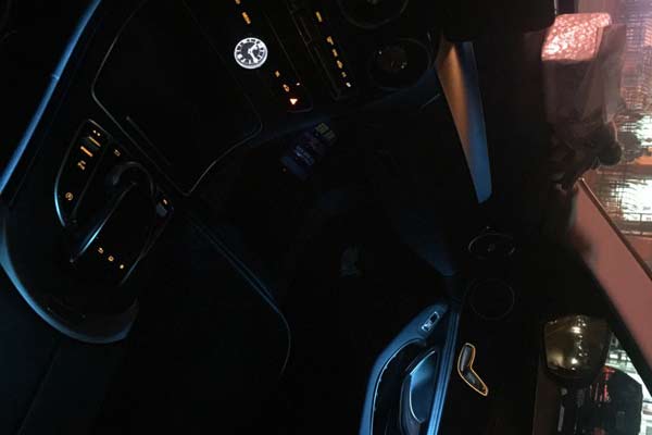

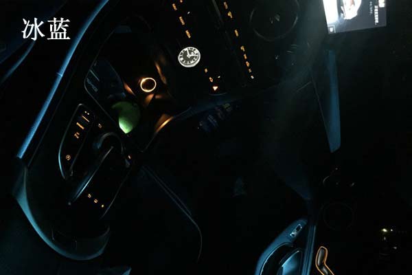

13.大功告成、原厂三色五档可关闭设置,逼格瞬间提升
