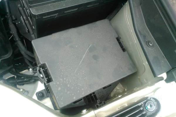

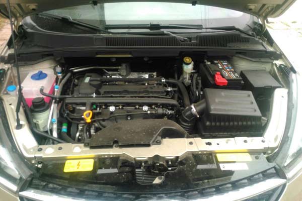

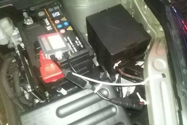

1、打开发动机舱,右上角有一个盒子。这个盒子应该是一个保险盒,我们应该把它的盖子去掉方便操作。

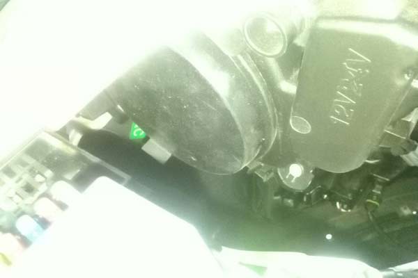

2、大灯外面的一个橡胶盖子是起一个防尘的作用。我们应该把它拿下来,这个盖子非常好拿。

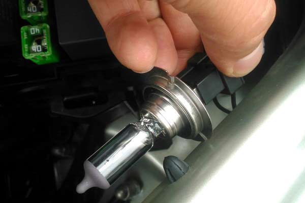

3、盖子拿掉以后。把手伸进去会摸到两个弹簧,卡扣。分别把它拨开,这样就可以把灯拿出来了。这款灯的型号是h七。然后把灯从底座拔下来就可以了。

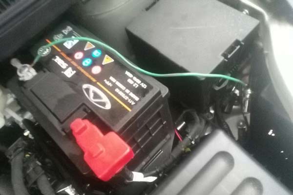

4、因为灯的底座两根线都是黑色的,我也分不清哪一个是正极哪一个是负极?再加上我手上没有万用表?所以只能采取这种办法,搭一根线到电瓶的负极,看灯泡会不会亮?
5、那接下来就是把我们所购买的疝气大灯的灯头,装在车的,灯座上面。装好以后就把之前那两个弹簧卡扣卡紧就行了。然后把灯带的插座插在刚才十二伏的插座上就行了。

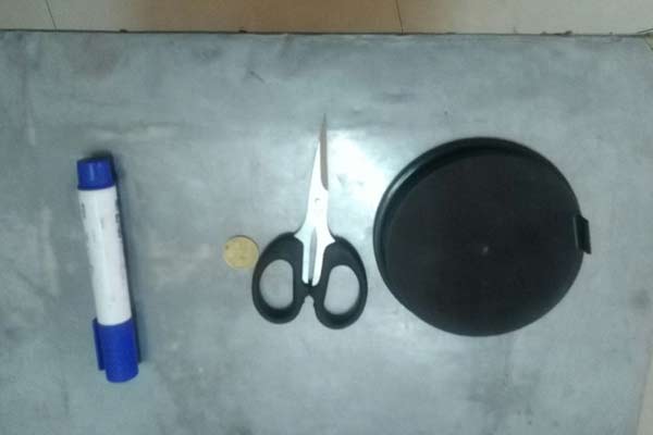

6、还有就是我们刚才卸掉的那个防尘盖我们到最后还要装上去。但是必须要从他中间掏一个洞,动的大小大概也就是五角钱硬币的大小。因为我们要把疝气灯的钱从中间穿过了。疝气灯也有一个防尘盖,正好卡在他的中间。所以我们不必担心防尘的问题。最后就是把疝气跟安定器连接起来,这样基本上大功告成了。

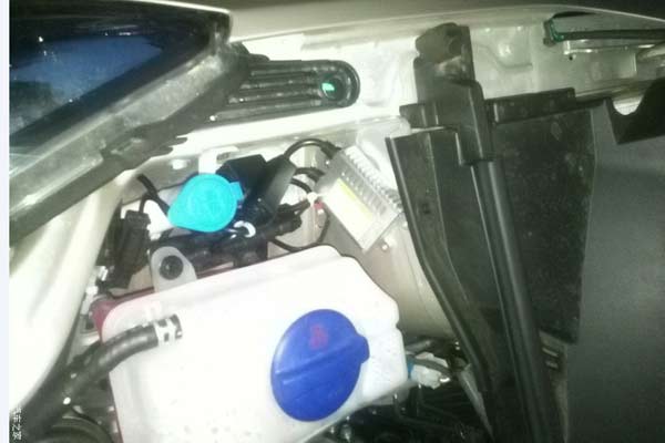

7、左边跟右边的安装方法相同,不同的是要把左边的防冻液水箱拆掉,两个螺丝。这样水箱就可以移动到一边方便我们下手。

在安装时注意安装接地线,若接地线的接地情况不良,氙气灯会出现时暗时亮的现象。电瓶使用时间过长,电压就会不稳定,而达不到10伏,造成安定器自动切断电路,氙气灯就会熄灭,不稳定的电压将直接影响到氙气灯的使用。
换装HID时请注意车灯保险丝。如果两灯共用一根保险丝,该保险丝必须使用25A~30A。如果两灯分别独立使用保险丝,必须使用10A~15A。安装时要特别注意电源正负极和接地极。如该车为特殊规格、正极接地等。要正确地安装。
