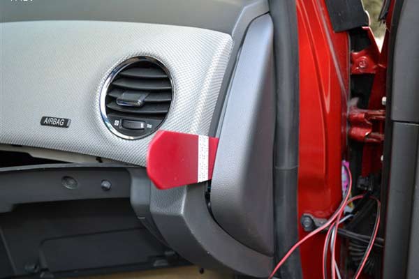

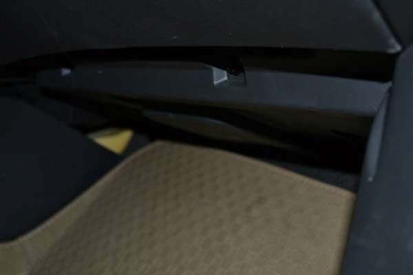

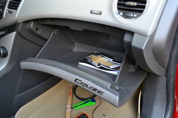

1、首先打开手套箱,你会发现上面有两枚螺丝,将其取下。
2、然后关上,你会发现下面有两枚螺丝,取下。

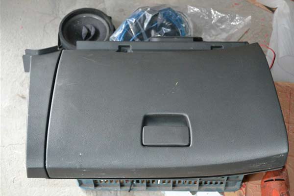

3、最后打开侧面板,这里还有一枚螺丝,取下,这样整个的手套箱就能全部拿下来了。

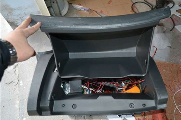

4、我们将抽屉和外盒分开,不知道怎么描述他们两个好了,就叫抽屉吧。

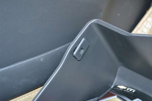

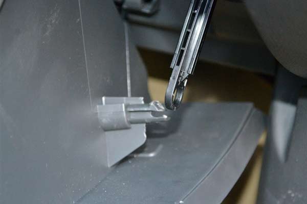

5、抽屉的里面两边各有一个夹子,是控制手套箱打开的角度的,这个很容易就能拿下来。
6、这个是外壳和抽屉之间的一个拉簧一样的东西,就是你打开手套箱他能缓缓的下降而不是一下子到底就靠它,这个也要拿开。

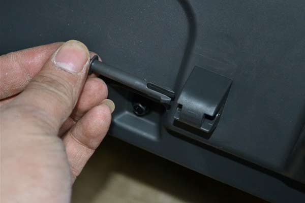

7、然后是抽屉底部和外壳链接的两个销子,取下来。

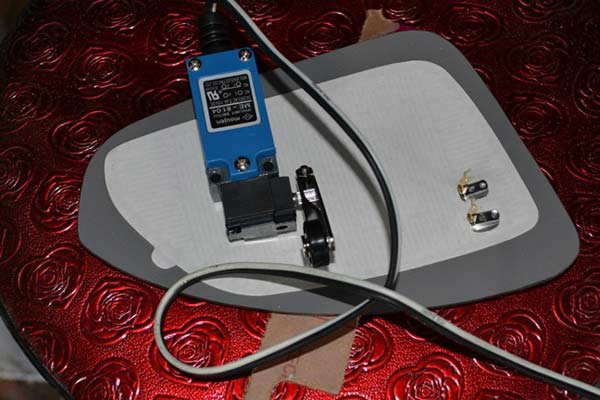

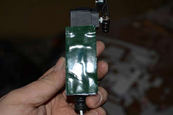

8、这个就是买回来的限位开关,我自己接好了线,接线这个很简单的。

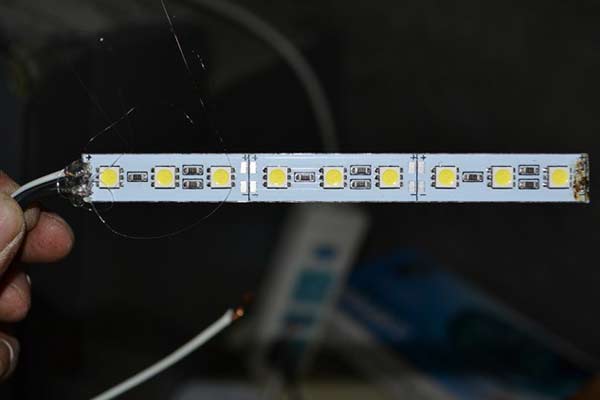

9、拿回来的LED灯,这个灯很亮的,准备做日行灯用的。

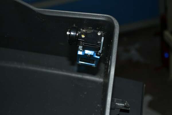

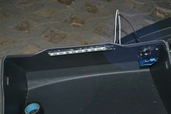

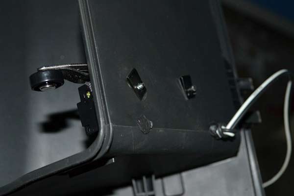

10、限位开关后面贴上双面胶,找到固定位置粘上。粘上了,粘在抽屉里面。
11、打孔上螺丝,把线也打孔穿过去。
12、然后把LED灯也粘上,这个位置是抽屉的里面位置,然后把开关盒LED接好。

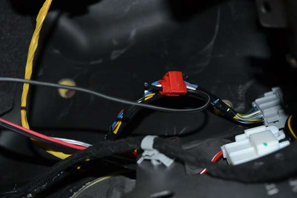

13、看到那个红色的小东西了吗,那是夹线夹,那个位置有一个火线,和限位开关的正极夹在一起,然后LED的负极找个螺丝打铁就好了。

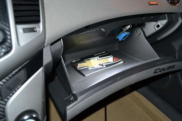

14、装好之后,打开能看到里面的灯是亮着的把,关上之后,灯就关闭了。
