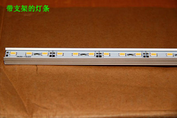

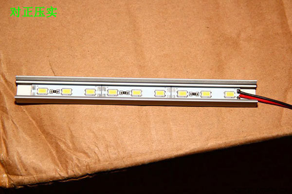

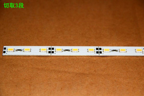

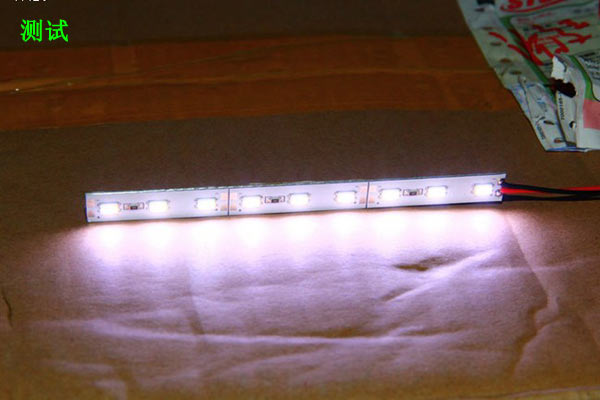

劲炫ASX的后备箱灯很小,如果在黑暗的地方开后备箱,里面很暗,找东西很不方便。为了解决这个问题,车主想给劲炫ASX外加一组LED灯条,来让后备箱亮起来。车主翻箱倒柜找出了以前购买的LED灯条,此灯条带铝合金支架(便于安装,方便散热),供电正好是12V直流。灯条是由一段一段组成的,每段由3只正白色0.5W LED串联后经限流电阻接入直流12V,每段长度40mm,铝合金基板。考虑到尺寸的关系,所以用3段装上就可以了。以下就是改装过程了。

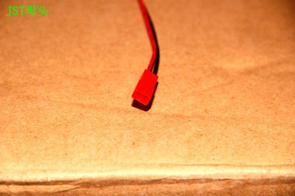

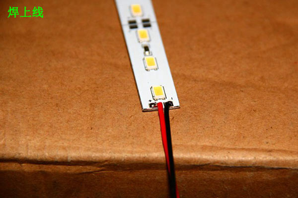

1、找出了带支架的LED灯条,并切取3段,在灯条的一端焊上带JST母头的线(方便拆装);

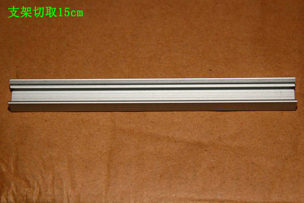

2、接下来,切取15cm左右长度的铝合金支架,并在支架两端合适的位置钻3mm孔用于安装;

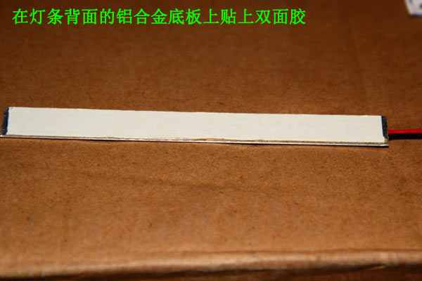

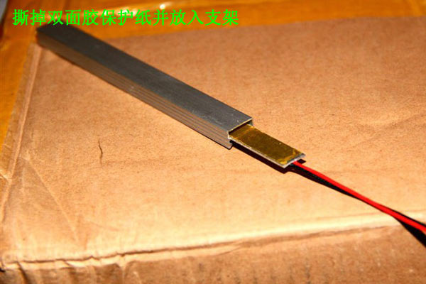

3、将LED灯条的铝合金基板背面贴上双面胶,便于固定到铝合金支架上;
4、将双面胶的保护纸撕到,小心放入铝合金支架底层,对好位置后用手压,使之粘上;

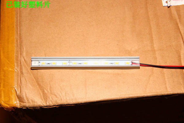

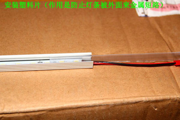

5、切取12mm宽,15cm长的透明塑料片并安装(用的是装集成电路的塑料管切成),作用是防止灯条被外面来金属短路;

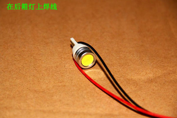

6、用平口起子将后备箱灯盖取下,可直接将后备箱灯取出(注意小心烫手),在两电极焊上带JST公头的线;

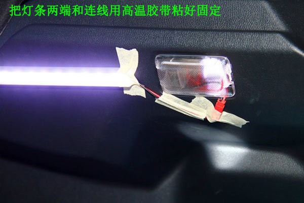

7、将灯条的JST母头与后备箱灯的JST公头对插后,将后箱灯插回,如果灯条不亮,取下后反向再插,直到LED灯条亮;

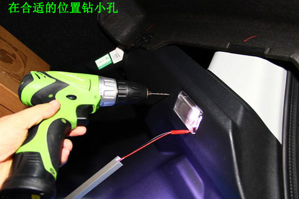

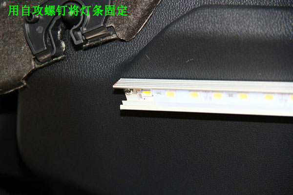

8、将后箱灯盖扣上,线从角边出来。比好灯条位置,用小钻头在合适位置钻孔。将灯条用自攻螺钉装在箱板上。最后用高温胶带将灯条两端封住,将连接线固定在箱板上。
9、改装结束,后备箱现在已经很亮了。
