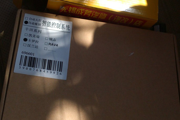

1、购买的智能控制系统。

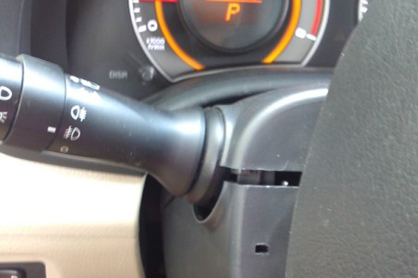

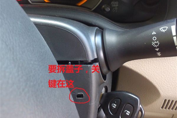

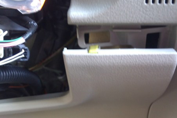

3、开拆咯,首先拆开方向盘下面的拨杆位置盖板。这个盖板是没有螺丝固定的,全部是卡扣,而且只要找到两个孔,很轻松就下来了,左右两边各一个,用小电笔往里压,然后往下拉下面的盖板,很轻松就掉下来了;

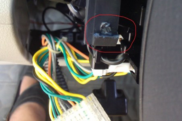

4、红圈内是玄机的所在,往下压就脱钩了;

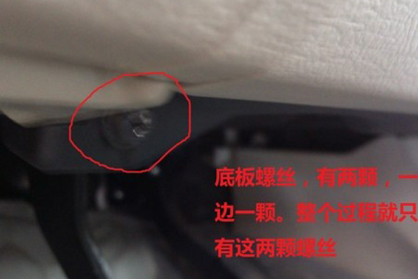

5、接下来拆下面的饰板,这里有两颗螺丝,需要拿十字起拧下;

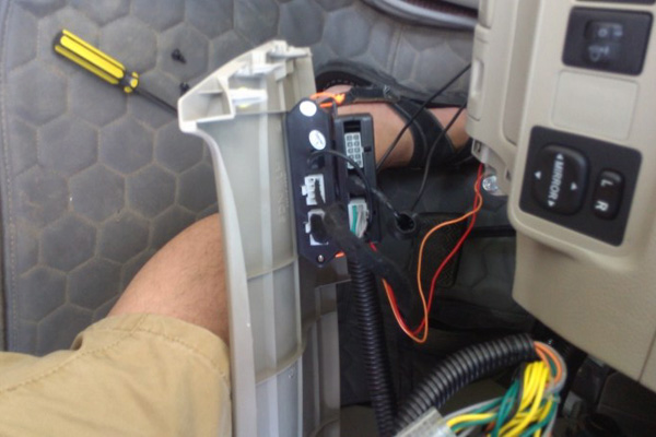

6、都是卡扣的往外拉就行了,不用担心会断。全部拆下饰板后,拿出控制器对着插就行了。无损安装,都是专业接口;
7、 雨刮的接口车主研究半天,一开始还以为是东西买错了,不配套呢。其实是一个大插口里有两个头子。原车是一根线束的,所以一开始没找到雨刮接口;

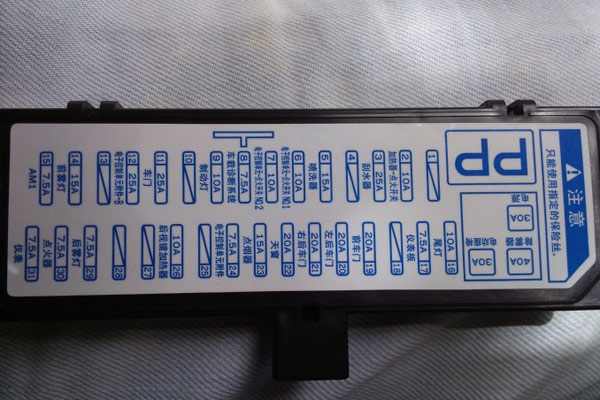

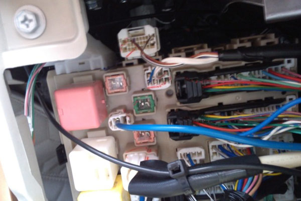

8、大灯控制器还要在保险盒里接两根线,一根ACC,一根12V;
9、刚开始找错方向了,把后视镜调节按钮的面板给拆下来了。一看没有小的保险丝,摸索了好久。原来就在这个地方的下面,人要爬着往上看才能找到。
10、两根线直接接保险盒的空位,完全不需要破线,不影响其他电路。一根接25位,一根接28位;

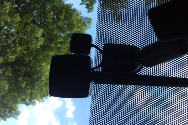

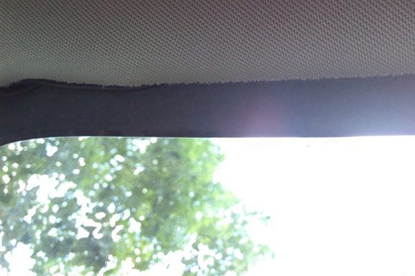

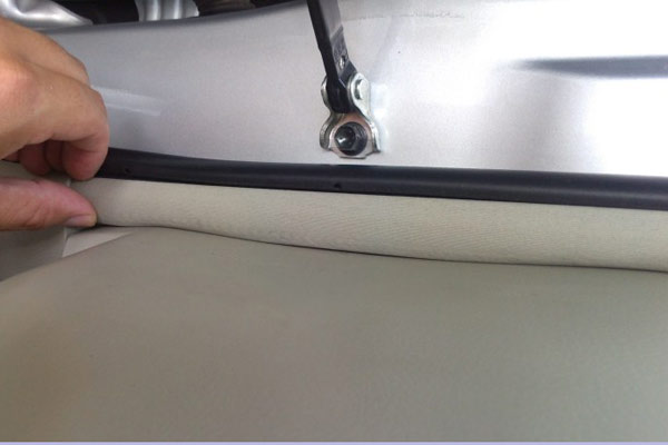

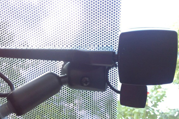

12、好了,电路都接通后开始走线了。可以走门边条,A柱,然后前档顶棚,从这里往上走;线走到内后视镜后面后就可以固定光感和雨感两个传感器了。贴雨感的时候要万分小心,一次成型,不能有气泡,不然会影响使用。所以贴之前要把挡风玻璃擦干净;
13、感应器贴的位置,这个位置应该是最好吧。不会档你驾车视线,也不是很显眼;
