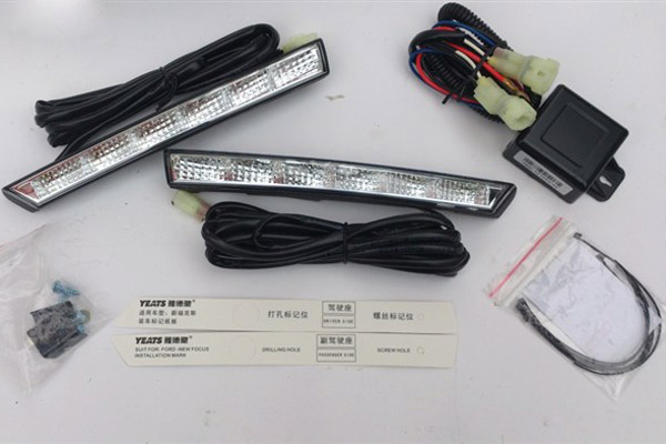

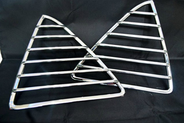

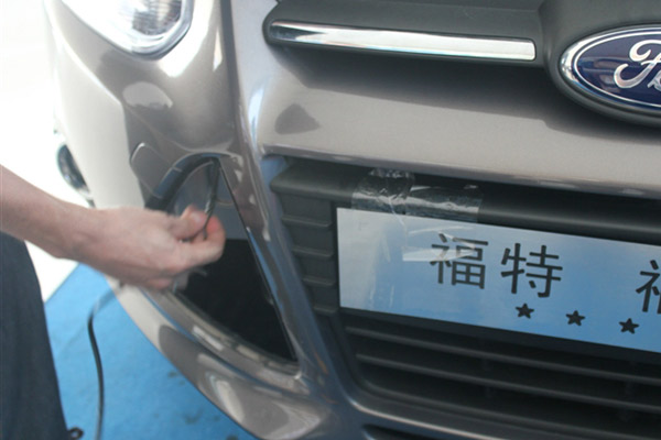

第一步:购买电镀雾灯框和日行灯;

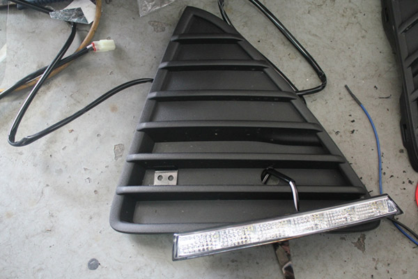

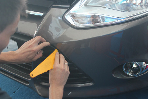

第二步,开始了,先拆下三角雾灯板,用撬板把三角雾灯板撬下来,很容易就拆下来了;

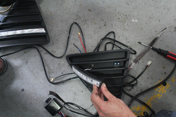

第三步,在三角板上开个口,方便一会接线,安装日行灯;

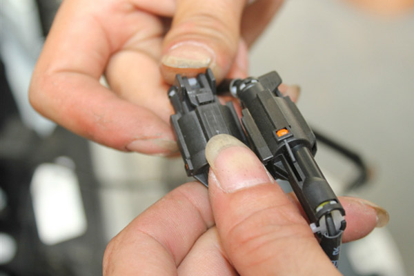

第四步,连上接线器,将日行灯固定在三角雾灯板上;

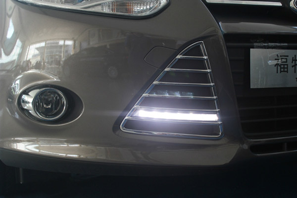

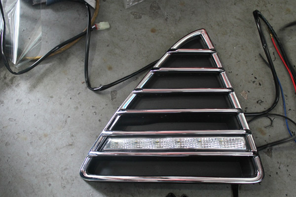

第五步,在三角雾灯板上加装电镀雾灯框,感觉是不是出来了;
第六步,卡上三角雾灯板之前,当然先走线;

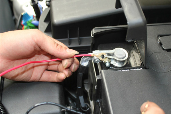

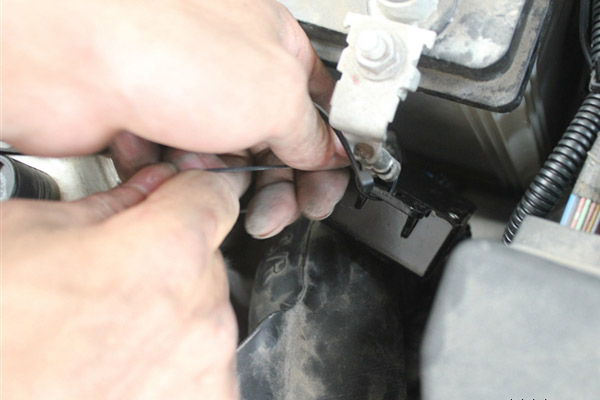

第七步,接线,接线器的正负极接在电瓶正负极;
第八步,把接线器的核心固定好;

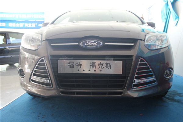

第九步,启动车试灯,亮度和装上的吻合度是车主最满意的地方;
第十步,合上机头盖,完成咯!
