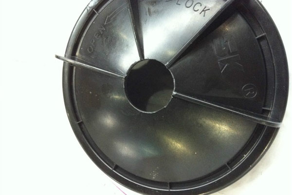

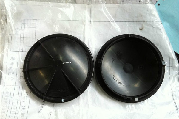

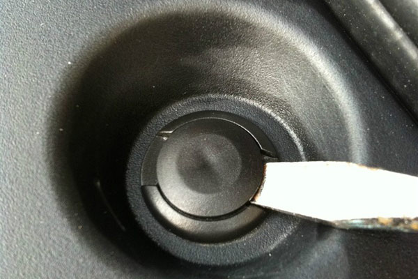

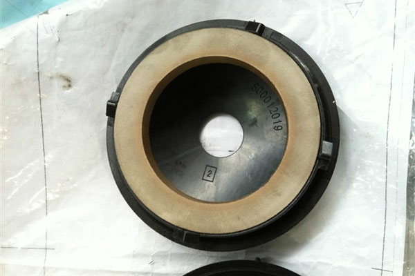

1、拆下近光灯防护罩,做孔。防护罩内的黄色圈是一个聚本脂塑料,这样卡在内孔后就可以轻轻夹住防护罩外圆加工了,不至于变形;

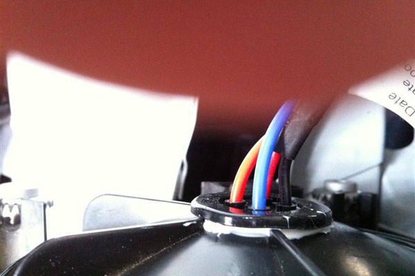

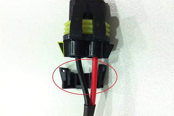

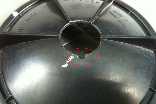

2、孔到做好后,要将氙气灯的插头传过去,但问题来了氙气灯上的一个插头穿不过这个孔。取下红色圈内的部分后,图片上绿色标注的三角位置刚刚好卡在了孔外,怎么办?将防护罩上的那个孔锉一个矩形槽,这样就可以,只需要挫一个就行了,这样就可以斜着穿过了;

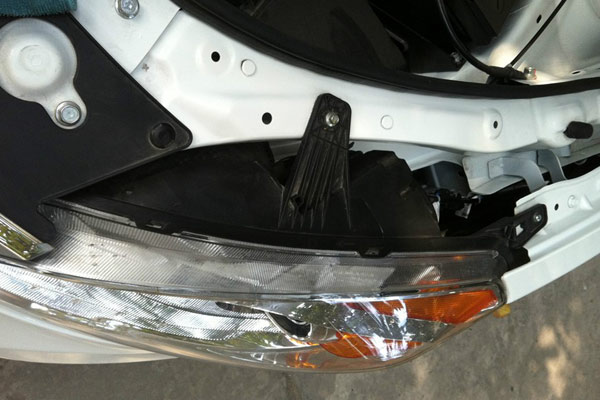

3、搞定后准备开装,先拆掉车灯上的塑料板,这样会更好安装不会挡手挡脚了!当然要小心的慢慢的撬起卡子。拆掉了就会好装很多了;

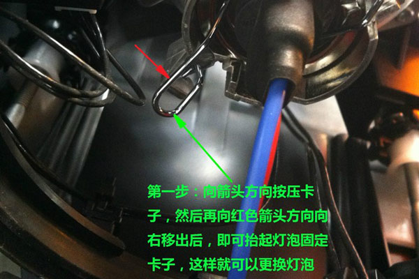

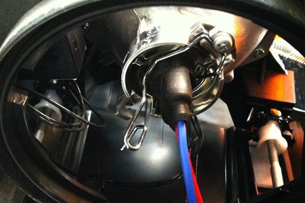

4、取下原车灯泡及装上氙气灯泡。灯泡可不要好奇用手去摸;

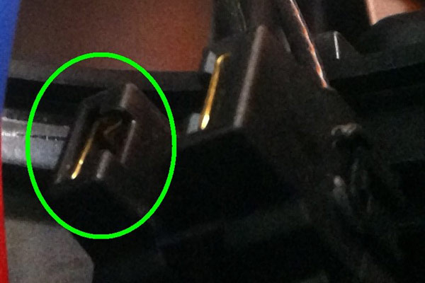

5、装上后就可以接线了!其他插头插错了是插不进的,所以不需要怎么解释,只是那两条灯线,需要注意一下。因为氙气灯可以不分正负极的乱插,如果打开电源不亮,反过来就是,但是也挺麻烦!因为原车的插座线两条都是黑色没办法分正负极,观察后发现图片上这个绿色圈标注的位置是正级,两边是不同的,注意看一下,这个位置就插氙气灯的红线;

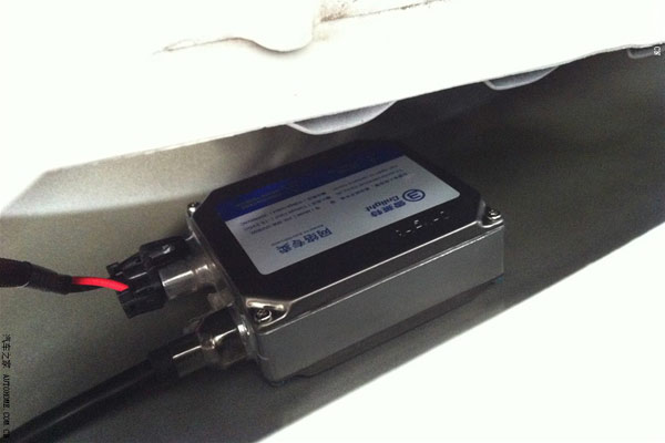

7、然后把安定器黏在翼子板边!这样远离了发动机和水箱,基本上不会碰到水,即便是洗车。虽说安定器完全防水但是能不碰水就尽量不碰吧;
