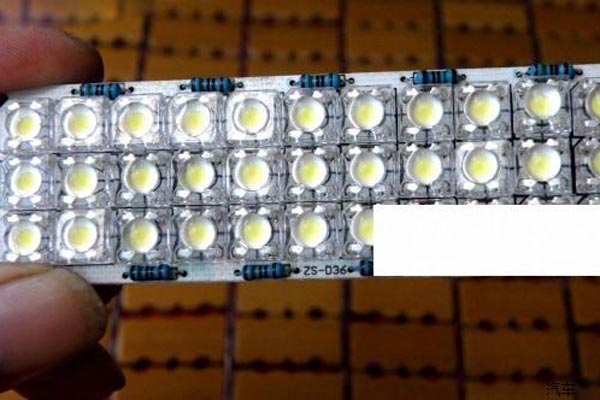

1、购买灯板,共花费28元包含邮费;

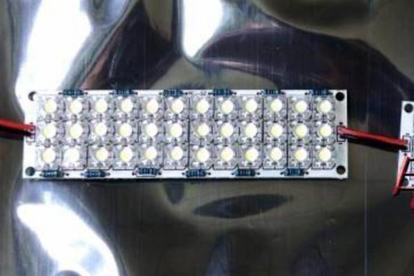

2、一共是36头,共12组每组有3个灯,而且每组都串联一个限流电阻;

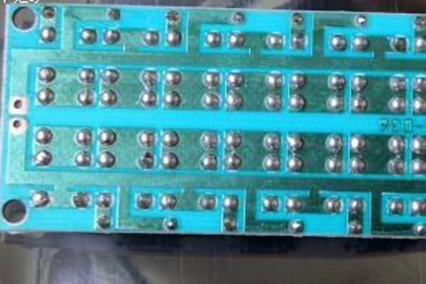

3、灯板背面的焊点十分均匀,做工相当的不错;

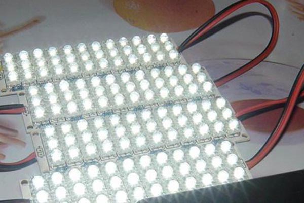

4、灯板两端都有接头,可以几块灯板并联起来使用,夜市的小摊贩的用的最多的就是这种灯板了;

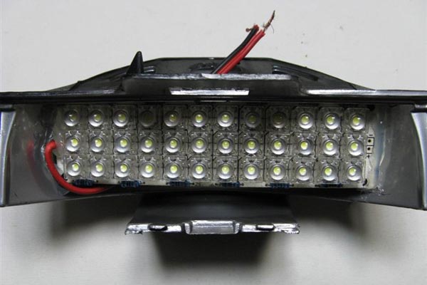

5、将4块灯板并联在一起,不但亮度高而且省电,一块才3W;

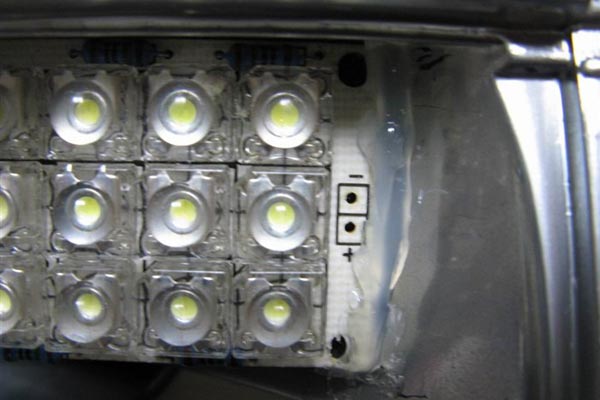

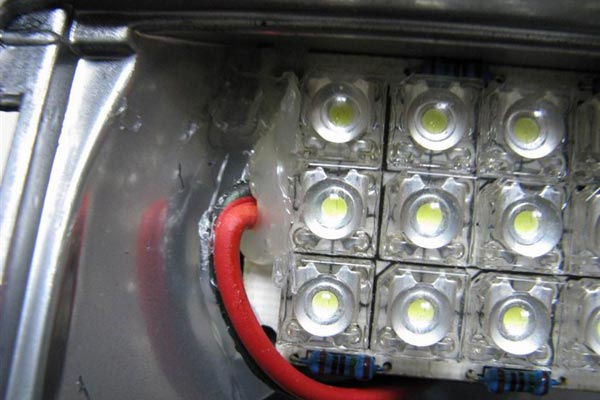

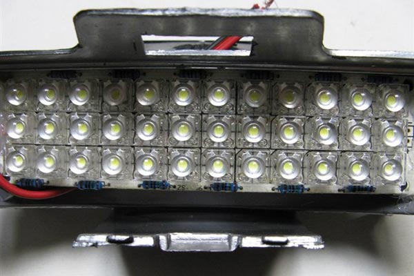

6、采用热熔胶的方法来固定led灯板的。将灯拆开取出红色的遮光片和灯泡收藏好,以备以后使用。然后将led灯板放入灯罩里面,左右两边分别用热熔胶固定,那是相当的牢固。这里要用到胶枪,这样固定比较方便,当然没有胶枪也能固定,稍微麻烦点;
7、用热熔胶固定以后的照片,那是相当美观。热熔胶不会被熔掉的,因为led发热量很小,再说刹车灯又不是一直亮着的,所以热量很小;

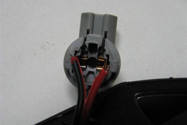

8、接下来开始接线了,由于卖家没有刹车灯接头,所以只能自己动脑筋解决。为了不破线,于是仔细观察了刹车灯灯座,发现两边各有一个铜片卡在灯座里,于是用铜丝试了一下,铜线刚好能够插入到铜片与灯座的缝隙中。如果时间一长铜线有可能被震松而发生短路,那可是会烧保险的。所以可以把坏掉的高位刹车灯泡装上去,然后牢牢的卡主铜线。这样又可以省电,也可以卡紧铜线,两全其美啊;

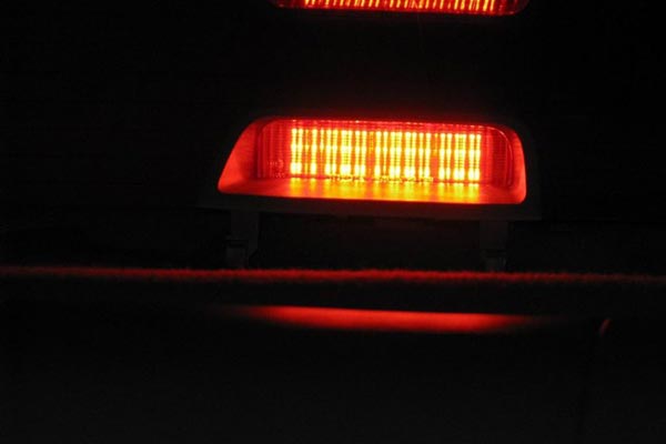

9、晚上踩刹车的效果图,比原来灯泡亮一倍,这下再也不用担心贴膜后造成高位刹车灯亮度不够问题了。
