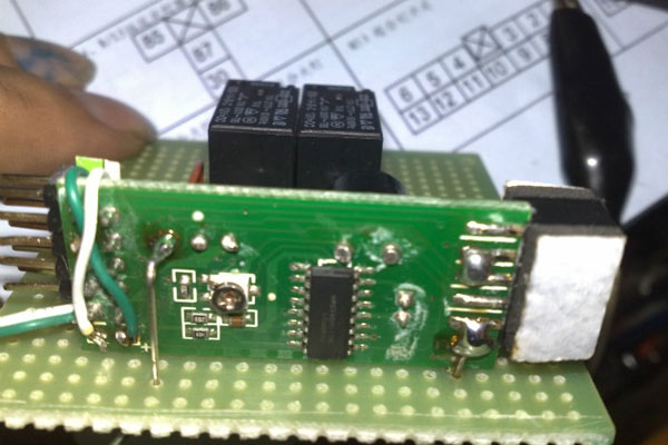

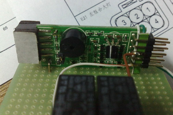

1、双排共十根针脚、单片机控制的电路板;

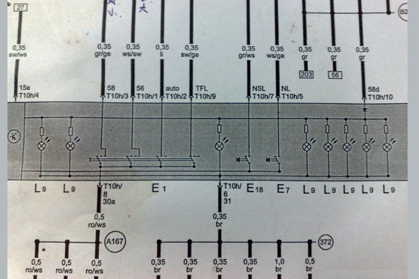

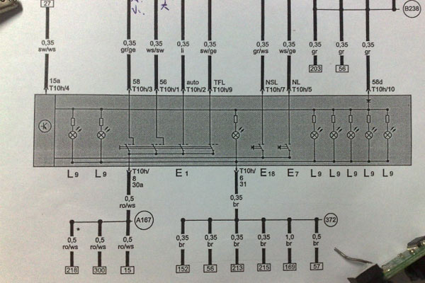

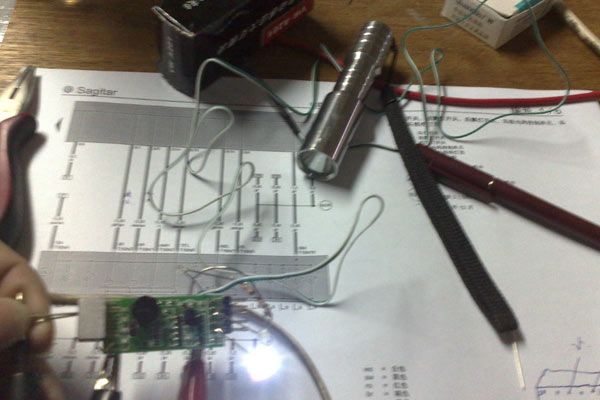

2、先研究速腾车的电路图,确定速腾车大灯控制器各针脚的功能,发光管显示工作状态;
3、两个状态:黄昏时开行车灯,在暗点开大灯;突然变暗时同时开启行车灯和大灯;

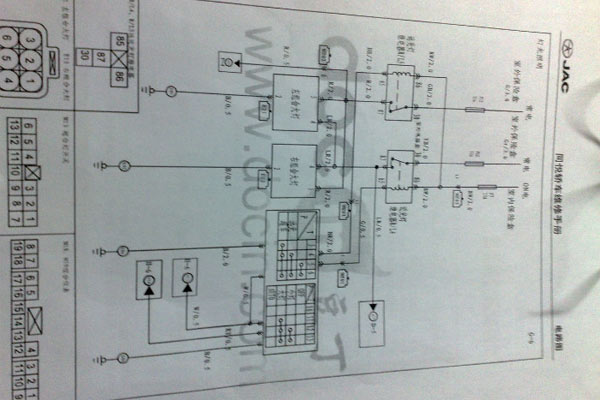

4、速腾车灯开关工作原理图和同悦车大灯开光控制图;

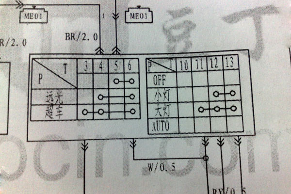

5、同悦开光工作原理:负电控制的。图上有自动大灯档位,不过厂家给省略了;

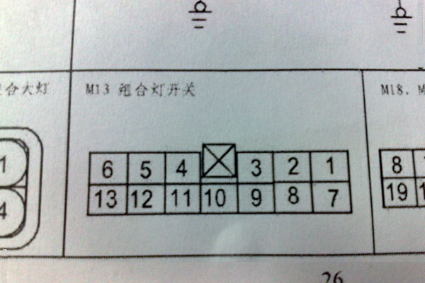

6、接插件,13号地、12号对地开小灯、11和12同时接地开大灯,远近变光原线不动;
7、速腾开关图,已标注小大灯控制的针脚;
8、对比同悦车完全不一样,正电控制的。T10h/9接12V时关灯,T10h/3接12V时开小灯,T10h/1接12V时开大灯;

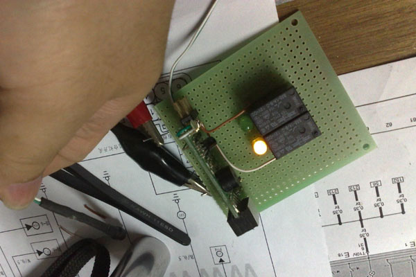

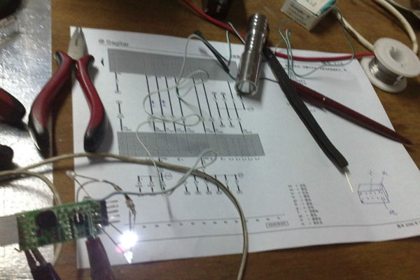

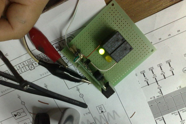

9、做好电路板,改装控制方式,适合同悦车;
10、黄昏时开小灯,绿灯亮。光敏管在阴影位置时大灯亮,是好后加装二极管桥接绿灯继电器,因为需要大小灯一起开;
11、固定控制器,节约空间,可调电阻可以调节开灯的昏暗程度;

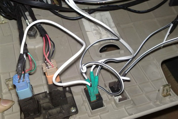

12、控制器装车时,和原车开关并联使用另加一个小开关控制它的12V供电。接通电源时控制器工作,根据环境光照度自动控制车灯的开启。原车大灯开关在关闭的状态不用管它。想手动时,关闭自动大灯控制器电源就可以用原车灯开关控制大灯的开启了;

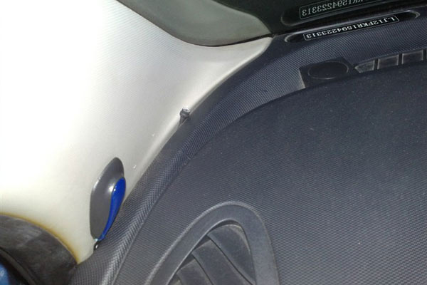

13、感应头放在这个位置效果很好,不会受到A柱阴影的影响;

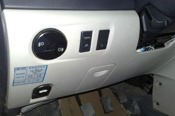

14、拆开盖板的样子,左边是加装的一键解锁,上锁开关带夜灯的,右边就是自动大灯控制器的电源开关了,不需要使用时关掉就好;

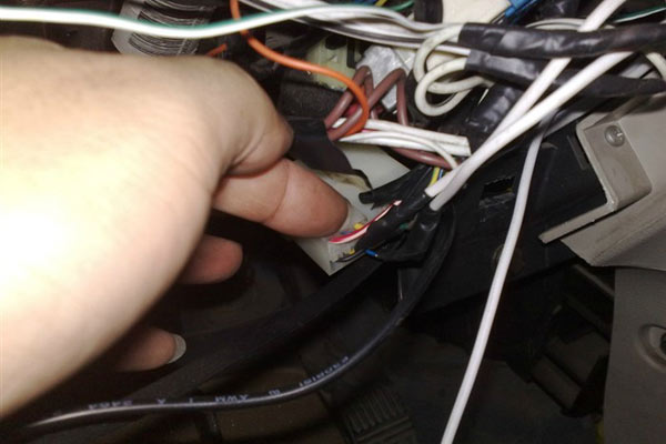

15、方向盘下方的接插件13位的,细细的三根线就是大灯控制线,并接;
16、加装开关后的效果图,控制器用扎带固定在储物盒里面的铁架子上了,稳固不会有异响。
