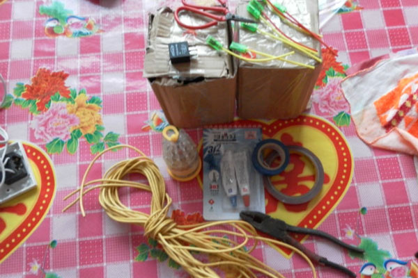

1、准备工作:雾灯、线束、剪刀、胶带、302胶、钳子,螺丝刀、继电器、15A保险;

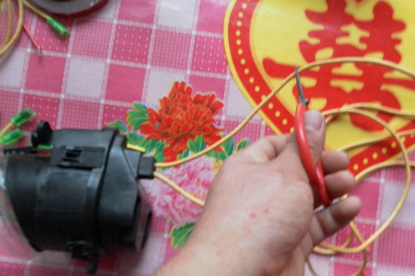

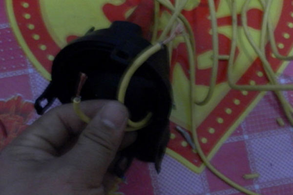

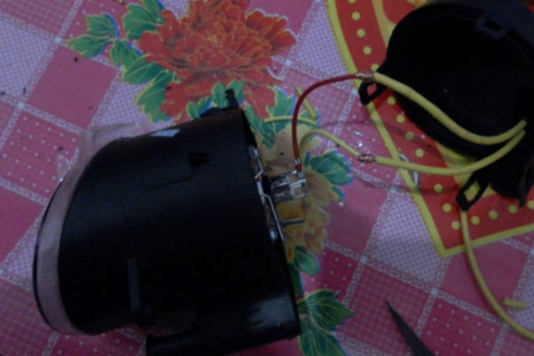

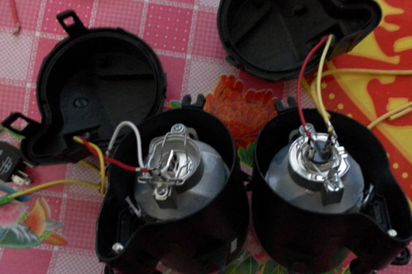

2、雾灯改装组线: 将线去头,取两条和车前雾灯距离长的两条线。一定别取短了,要长一些;打开雾灯壳,把原灯插芯拔出不要了,把两线从把下插芯孔中穿进去,一端穿左灯一端穿右灯;

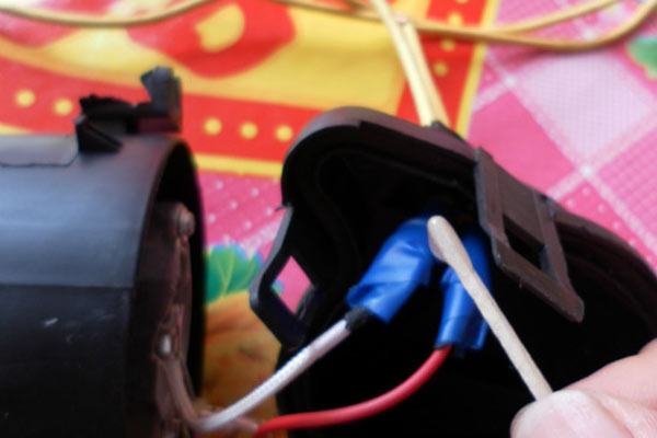

3、然后把原灯两条线去皮露出铜线,插进来的两条线同样也去皮,然后相接最后用绝缘胶带包好;
4、用302胶水从里面密封粘好;

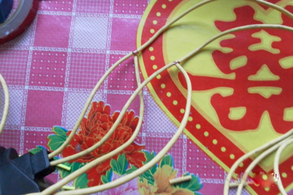

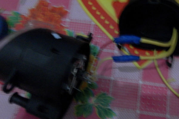

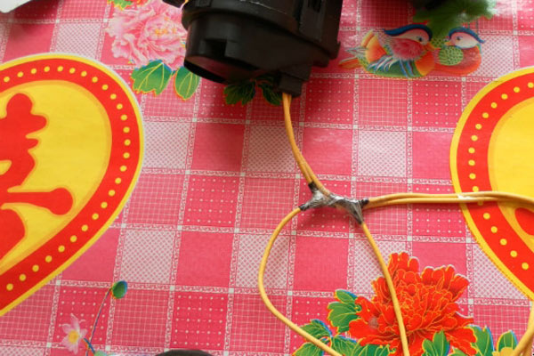

6、再用两条长1.5米左右的线分别与其并联,然后用绝缘胶带包好;
7、用胶带把俩雾灯之间的两条线包在一起;
8、组灯连线完成。开始试灯,把并处来的两条线一条连正极,一条连负极;

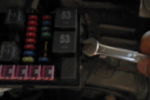

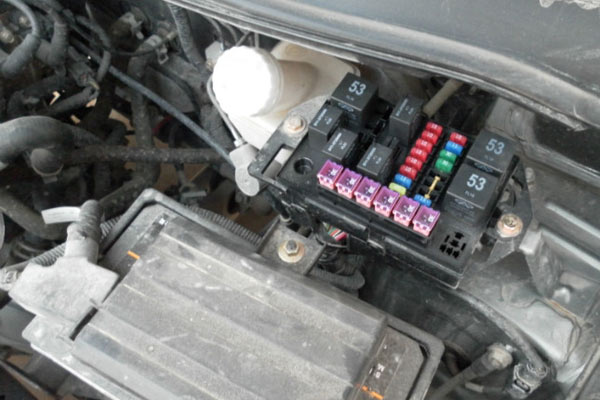

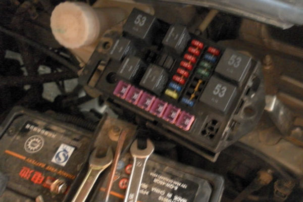

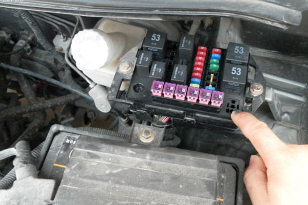

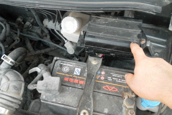

9、继电器改装连线:打开引擎盖子后,再打开配电盒子的盖子;

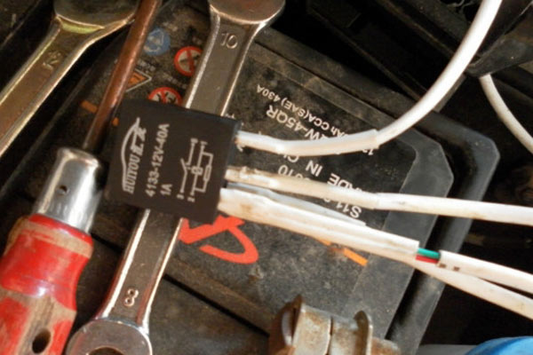

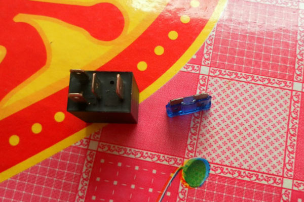

10、雾灯继电器插孔,买的继电器要适合这个插孔,否则插不进去;
11、四插片的,左面俩个是线圈两端,右面是敞开两触点,一定要买这样的要不然放不进去,保险也是窄的;

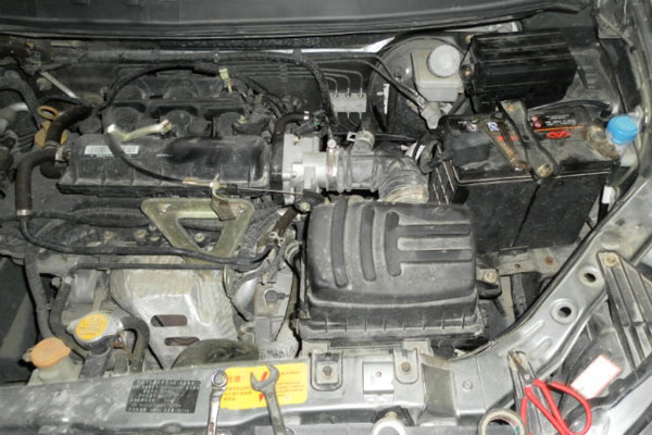

12、把四个插片分别插上线,并在敞开的一根线上做上插孔,插保险的。一定要插到底,并做好记号,那是线圈,那是常开。继电器组装完毕;

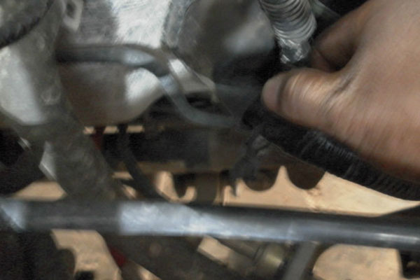

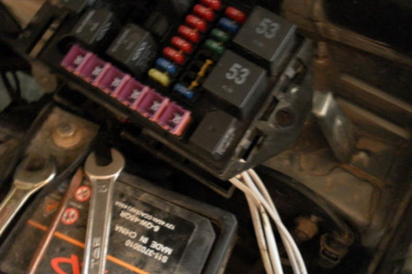

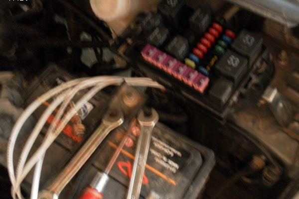

13、布线:把配电盒用扳手拿下来,一边一个螺栓。配电盒是两层的,把它打开,一面2个卡子;

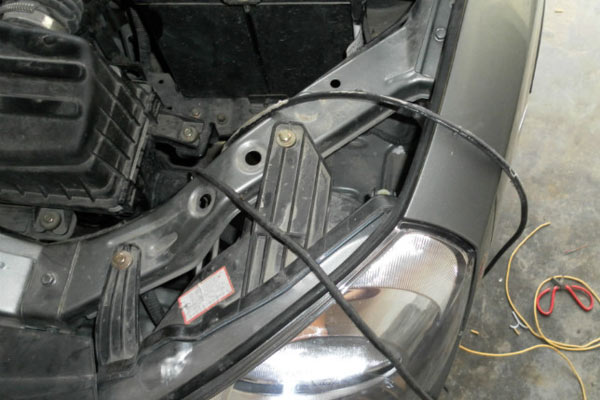

14、现在把做好的继电器对准孔把线穿进去,然后顺着原车线把线顺出来,最后原位装好;

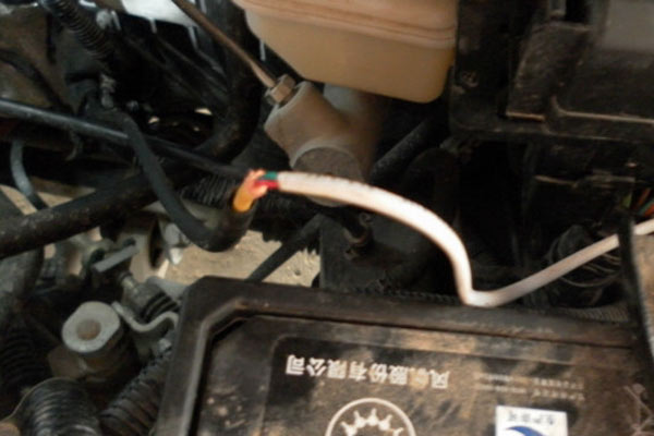

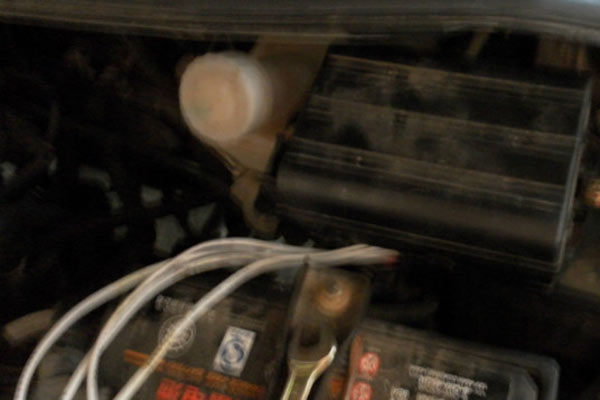

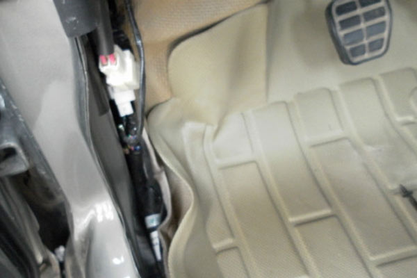

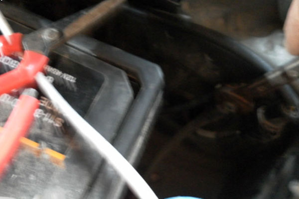

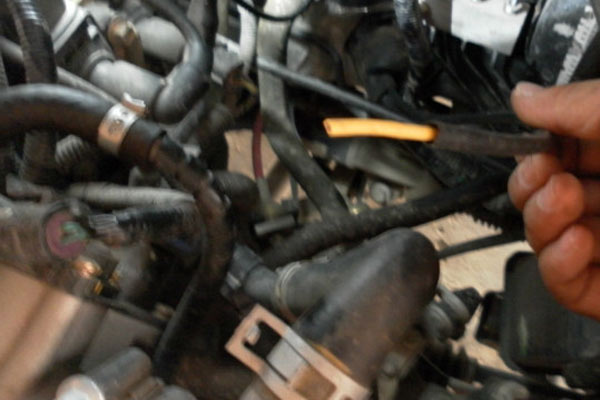

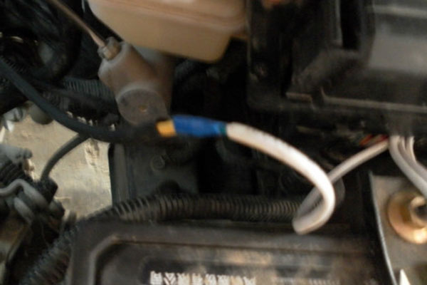

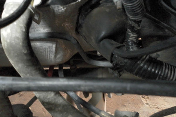

15、把驾驶室的线束头胶带扒开,找一根稍粗点的软管,顺着线束穿进去,要多插进些,软管主要是保护线的,防止连电。把铜线顺着软管穿进驾驶室;
16、把继电器的一根线圈线相接,用绝缘胶带包好,把软管拽至配电盒,把另一根线圈线和一根常开线,一起穿进软管中至配电盒中,也要多插进些;

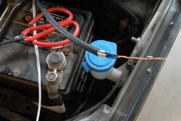

17、把两根线去皮并在一起,跟负极搭铁(电瓶线负极螺栓)相接;

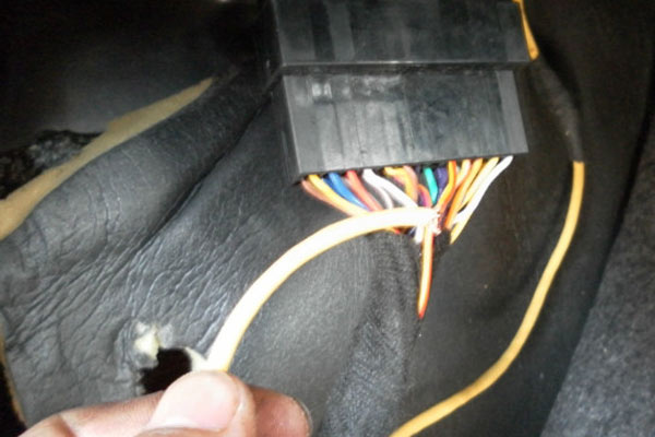

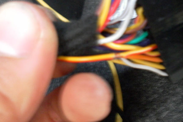

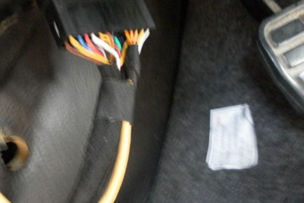

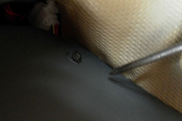

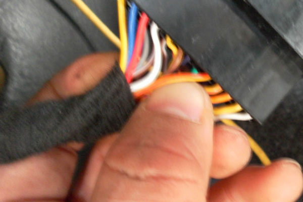

18、把驾驶室内侧们边壳拿下来,把这个螺丝旋下,驾驶室内的把它拿下来,黄红线就是后雾灯线;
19、扒开点皮,不要间断。黄色的就是我们以前穿进来的,顺着原车线束走,捆在一起就可以了,把进来的这根线并在我们扒开的后雾灯线上,用绝缘胶带包好,然后恢复原位;

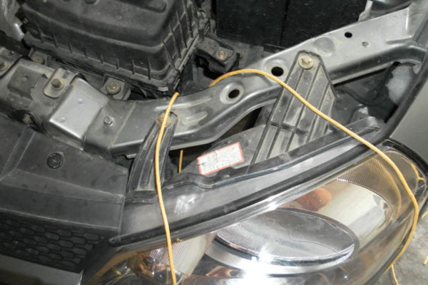

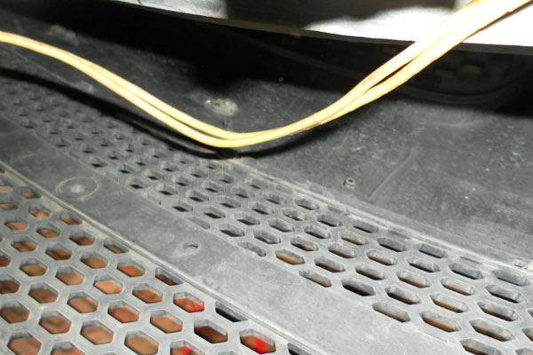

21、把2个雾灯之间的线包扎好,并把雾灯的2条线从左大灯下穿上来,同样套上软管,顺着大灯线束走,一根接到线盒,与剩下的一根常开线相接,另一根去正极接好;
