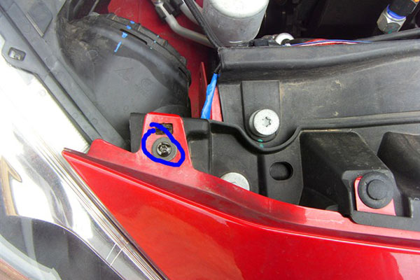

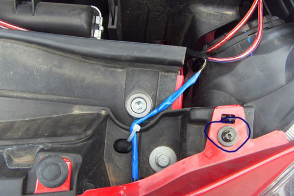

3、把蓝色圈中的螺丝拧开;
4、把灯带的电线从灯罩缝隙中塞进去,因为车子的密封性紧,在拧开螺丝后可以温柔的掰动,把线塞进去,最好把灯带上的电线缠上一层胶带;
5、注意两条灯带和连接电线走线的地方,避免被发动机盖压住;

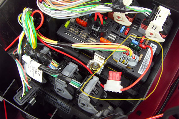

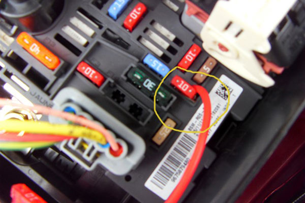

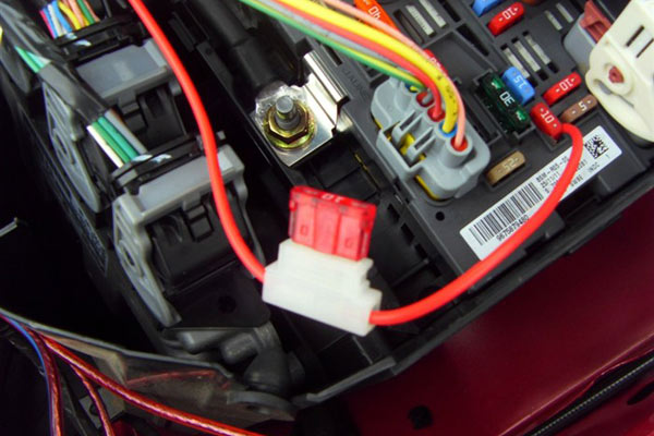

6、带保险丝插口线的走线。将带保险丝接口的电线绕到下图黄色圈的保险丝上。这个保险丝是车通电,灯就会亮,不需要大灯组合开灯;

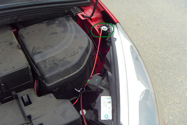

7、绿圈是零线的接触安装点;
