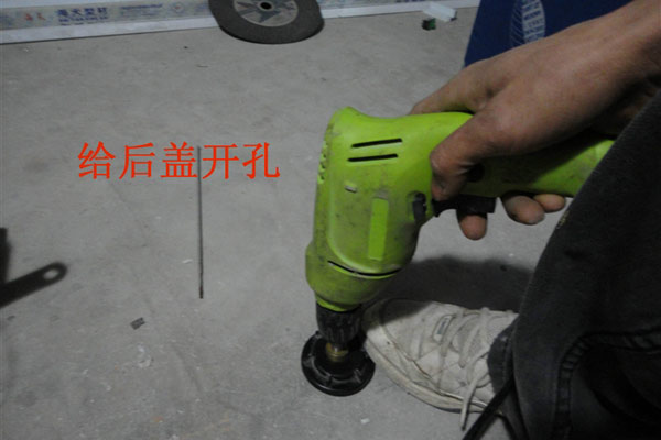

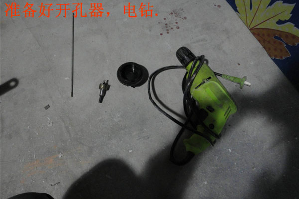

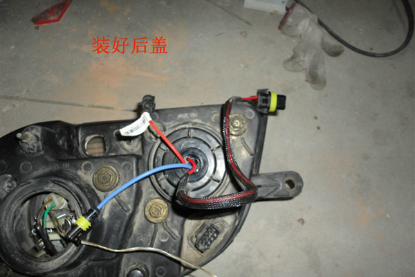

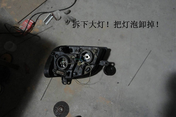

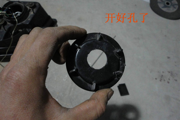

2、先将大灯拆下来,再在后盖上凯翼个直径25MM的孔。现在开的孔是22MM的,这也可以,就是安装的时候有点紧,不过好像会更密封些。

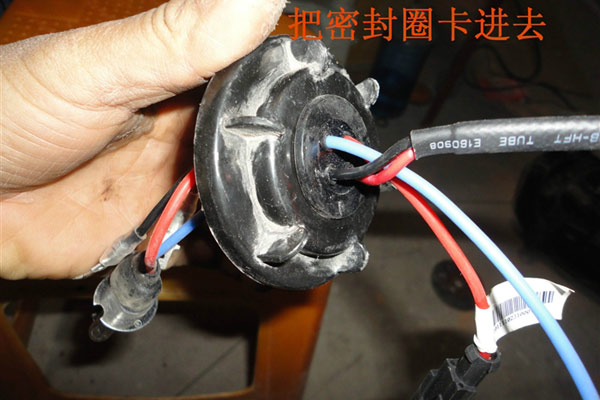

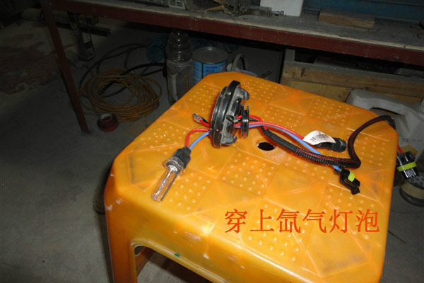

3、把氙气灯泡和两根电源线从开的孔里穿过,然后把密封圈一点一点的挤进去,让它卡在后盖上。

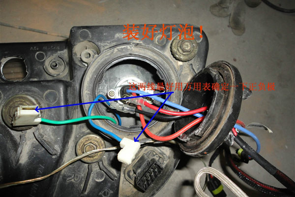

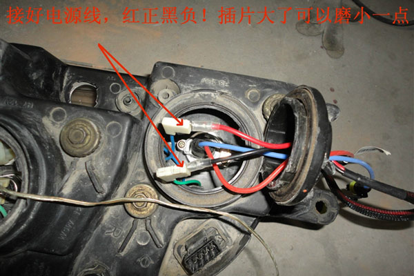

4、装电源线,要先将两根电源线测一下正负极。测量方法:先把大灯连接上车上的线,打开大灯开关,用万用表测正负极。氙气灯的两个插片分一大一小,和车灯两个插头对应就可以了。

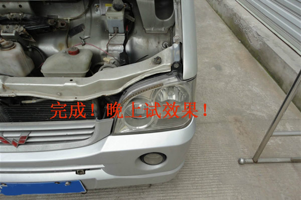

5、大灯安装好后,开始装车。

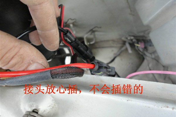

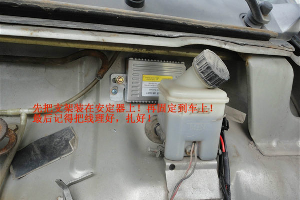

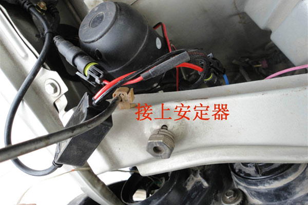

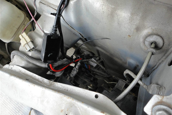

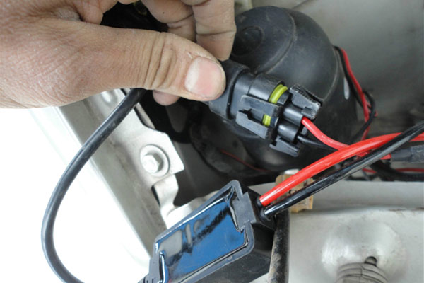

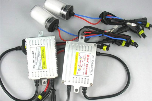

6、接上安定器,安定器的灯泡插头有公母之分,放心插,只要能插上就不会错了。

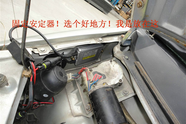

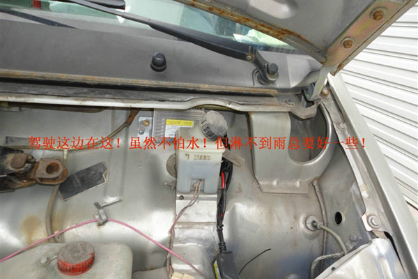

7、接好安定器后,还有选个好地方固定安定器。
8、大功告成,看看晚上的效果吧!
