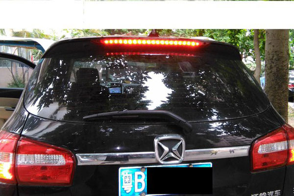

爆闪灯又被称为暴闪灯、频闪灯,是利用电子手段(比如用电容单片机编程IC等),使光源慢速或快速的闪烁,起到警示的作用。暴闪灯之前一直被用在警用或特殊车辆上,很少用于民用,这种警用暴闪灯属于被管束物品。可是随着一些低频闪小功率的扮饰性暴闪灯出此刻汽车用品市场内,许多酷爱改装的玩家就将暴闪灯列为了爱车改装必备武器之一。
驭胜S350装爆闪刹车和换加强吊胶的过程:

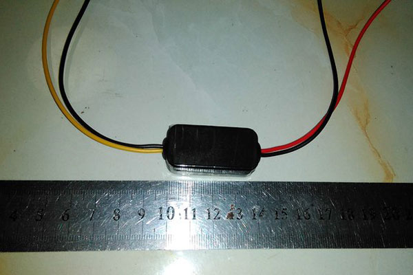

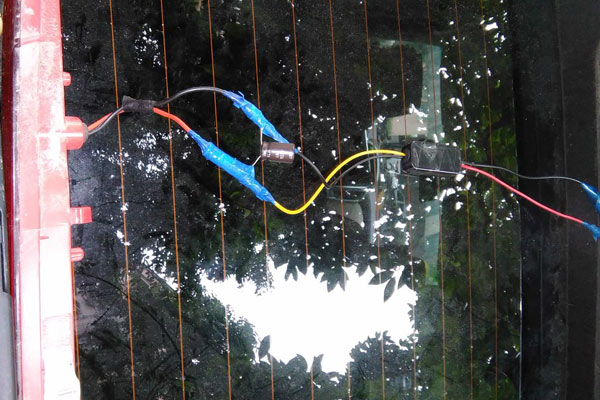

1、刹车爆闪灯控制器,很便宜,而且也是为了安全,所以很有必要。

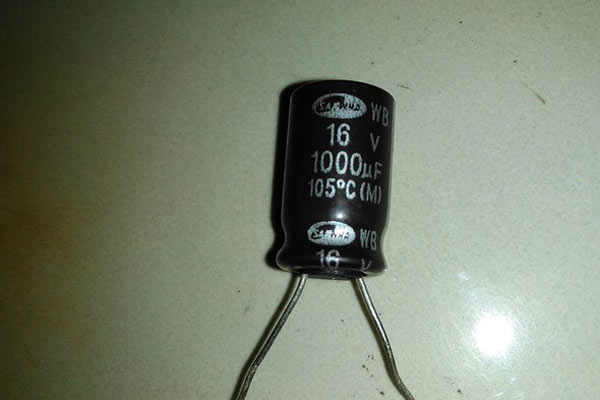

2、为自己但也要为别人着想,所以要装电容。电容的容量越大,闪的幅度越小。安全起见,电压一定要超过16V以上。

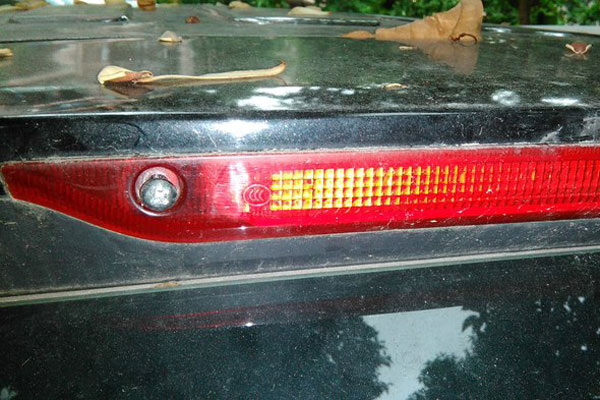

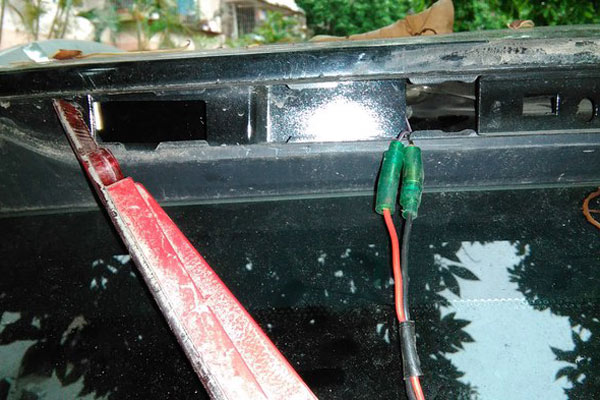

3、拆掉后高位刹车灯的螺丝,就可以将高位刹车灯拿下来了。
4、拆掉原车的线,记住正负极,然后接上刹车爆闪灯控制器就行了,特简单。
5、由于这个闪光器体积小,可以直接塞进高位刹车灯的后面的空腔里。所以就没有破坏原车的接头,万一闪光器坏了,再把插头原样插回去,高位刹车灯就又变回常亮了,等于完全无损。

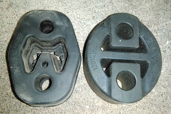

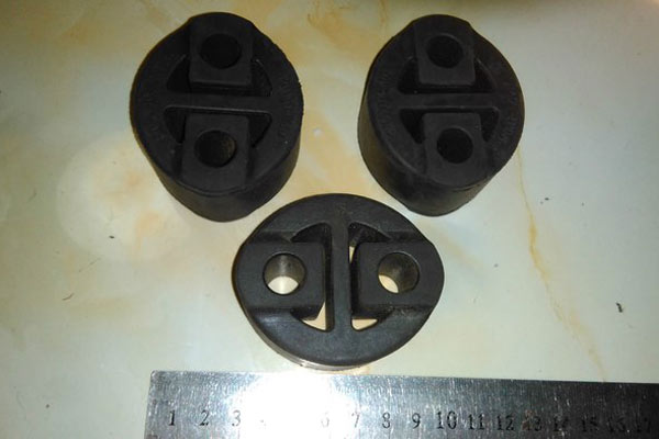

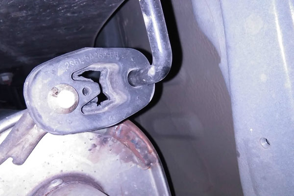

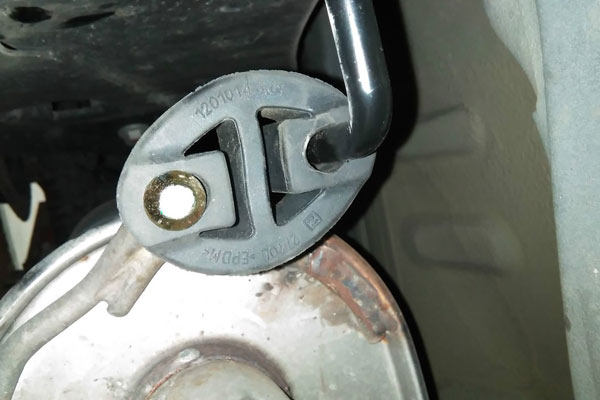

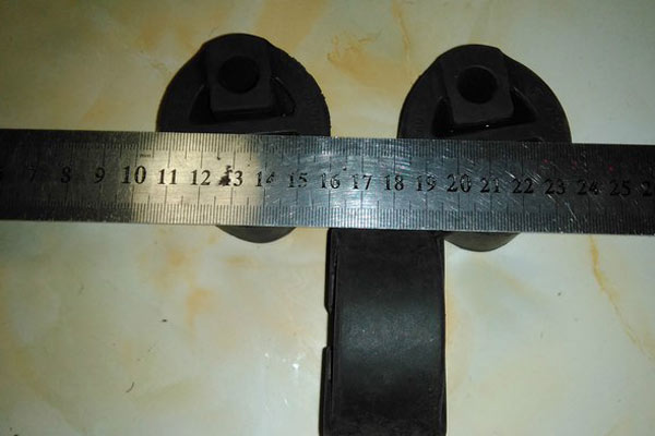

6、接下来装加强排气管吊胶。最近发现在冷启动怠速时噪音大,原来是排气管的声音。用手抓住排气管,那种异响的声音就没有了。估计是排气光的吊胶老化或变形了,所以准备装加强型排气管吊胶。排气管一共是4个吊胶,最好是买4个一起换。由于少数了一个,所以只买了3个。
7、原车吊胶和加强型吊胶的对比。

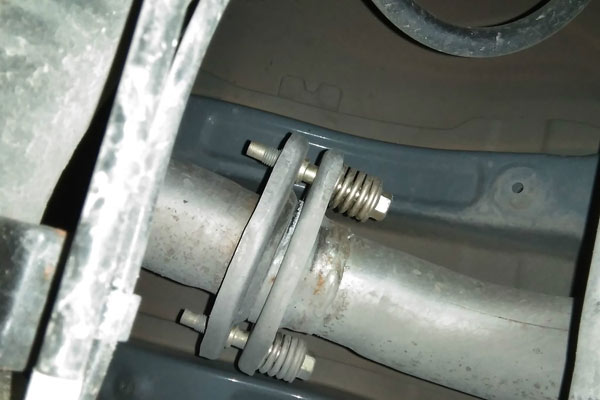

8、看看下面这个部位,换吊胶的前后对比。
9、驭胜的排气管在尾段和中段是分开的,尾段排气管不是很重,吊胶不是很吃力,又因为吊胶少买了,所以尾段的吊胶就没有换。
