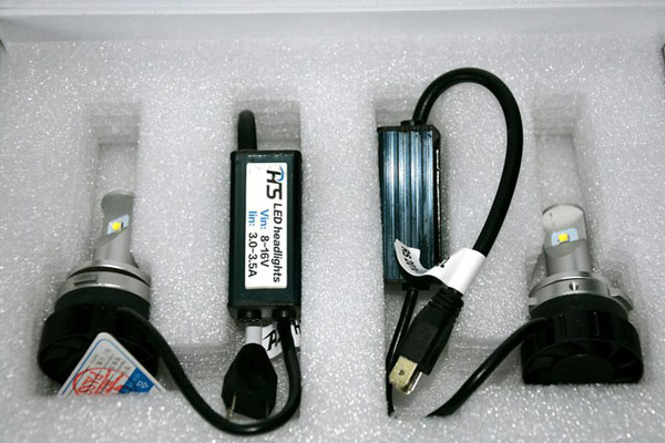

2、打开包裹,更换LED大灯的所需物品。

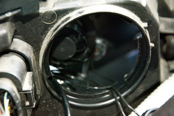

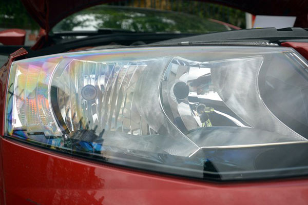

先把原车的防尘盖打开,拿出远光的卤素大灯泡,注意H7接口。
5、没了灯泡的明锐,这眼睛就跟瞎了一样。展示远光灯泡的位置,别拧错了。

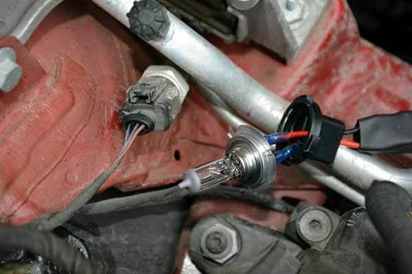

6、按住原车灯泡底座,用力拔出红黑双线接头(安装时注意分正负)。

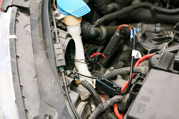

7、安装还是很费劲的:一是对准缺口正着放进去后顺时针旋转即卡到位;二是注意三处缺口长短不一,搞混就卡不进去;三是咨询厂家客服后去掉一层橡胶圈才卡到位的。
8、安装好就等塞进去线缆,注意别挡着散热风扇。

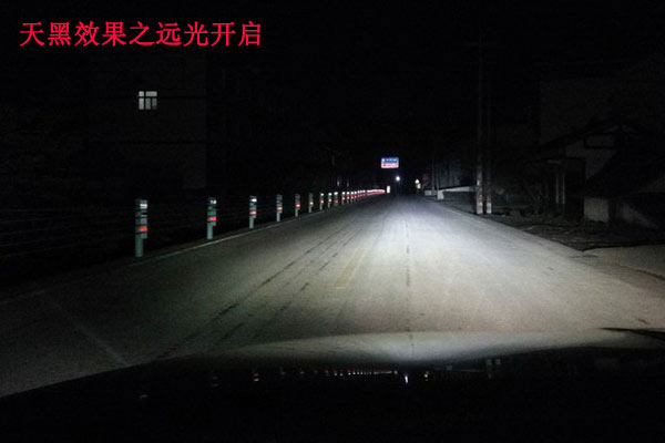

9、安装完毕。接着是卤素灯和LED灯的对比图。

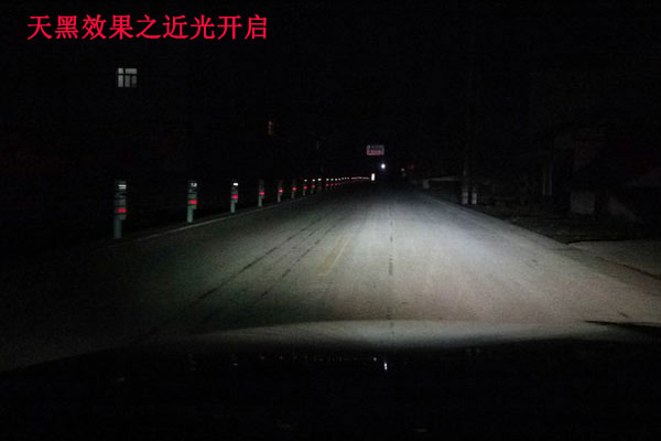

10、后来,车主又买了一对LED近光灯,并更换。近光开启后的天黑效果图。
