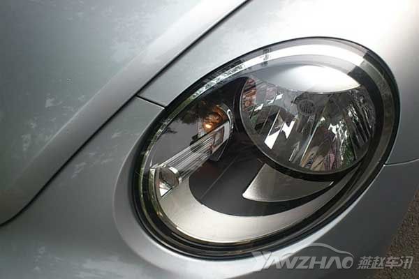

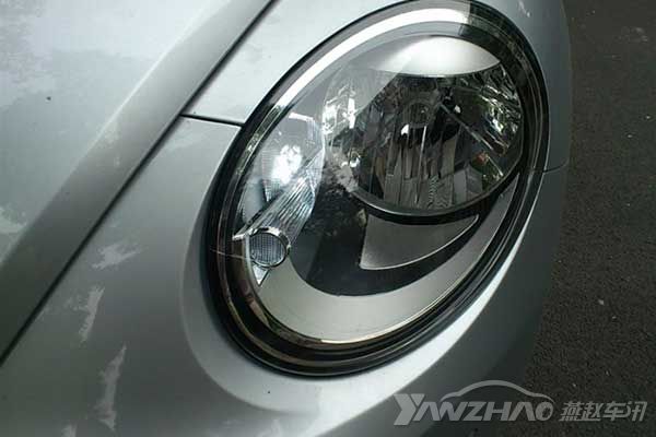

视宽灯打LED,具体换法坛里很多兄弟写了,这里不重复了。长款的LED有点不好装,最好买副专用内饰撬板,一压就进去了。
晚上的效果很不错,傍晚市区开的话,就开视宽灯很骚包的

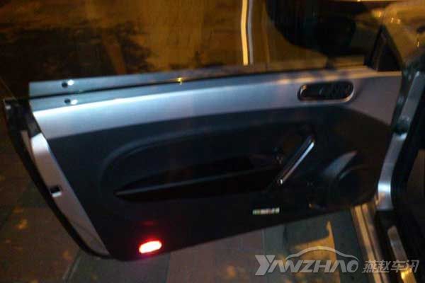

门灯.........装真皮时顺带一块改的,省得拆两次门板

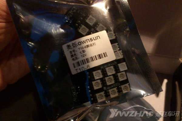

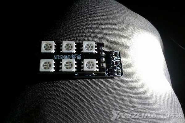

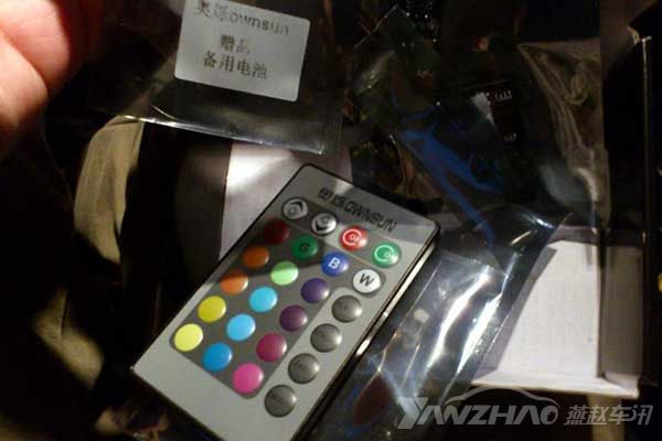

某宝买的1百多的摇控灯,还有个摇控器的

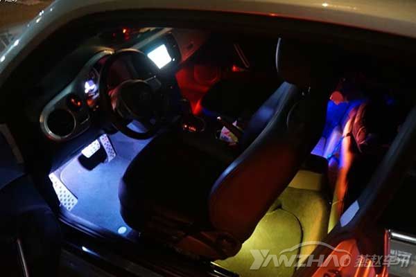

每颗心片实际是由三个发光体组成,分别发红绿蓝光(光的三原色),根据发光体强弱变化组合成不同色彩。

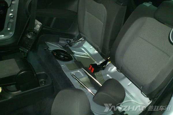

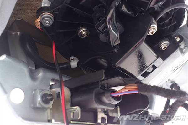

在椅子下方有个原装灯卡位。前排的话手套箱下方和方向盘下方是没有灯位的,方法是从手套箱下方的隔音毯上开孔,方向盘下方的是用扎线固定
各种色彩组合......很不错,还有渐变色选

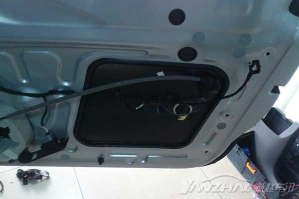

拆掉门板的车门

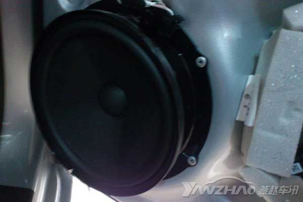

据说是国产的 喇叭,效果还可以的

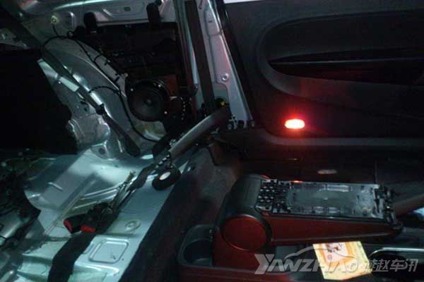

中央扶手拆下了,拆的时候一定要在场看啊,因为师傅不一定熟虫子结构,有可能装回去有零件多出来的。我眼尖,发现地上有根弹簧,后来证实是中央扶手上卡位上的。给装了回去。
右后坐位下方的黑圈是汽油泵和汽滤?

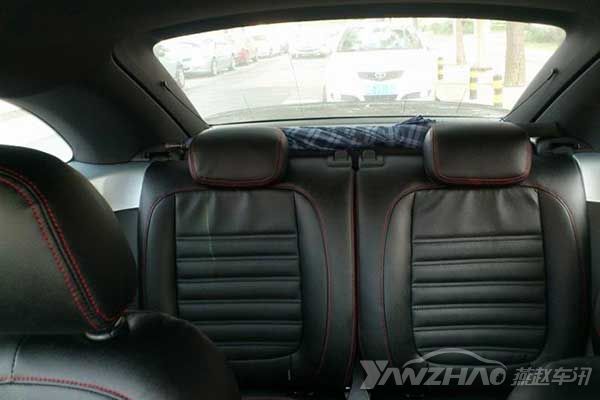

虫子的内饰超难拆。。。。包个真皮很耗时间,想去的同学要约好,一早去,带午饭,准备晚上回哦。。。我是中午到,凌晨走的。。。。
以下完工后效果。

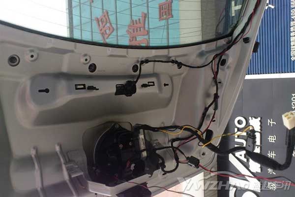

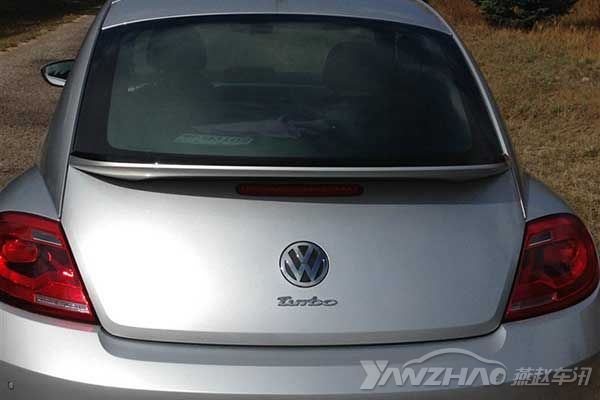

尾标翻盖走线
装翻盖,注意有个管子接水槽排水的。一定要接好
turbo标和R-LINE 标
