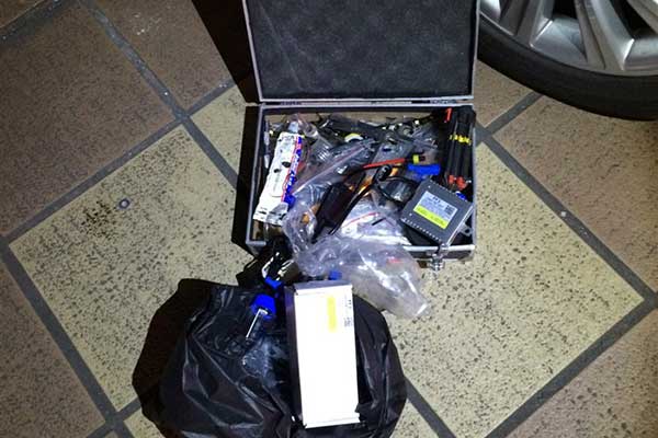

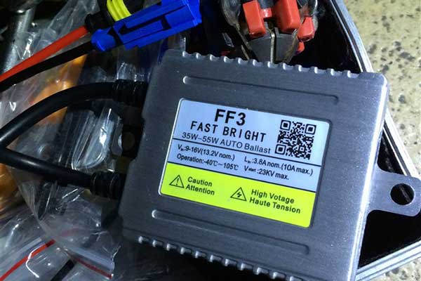

首先是材料篇,最终选择了国产品牌“多路通”快启系列FF3安定器,匹配多路通自己的抗紫外线频闪灯,效果相当给力!
材料图如下所示:

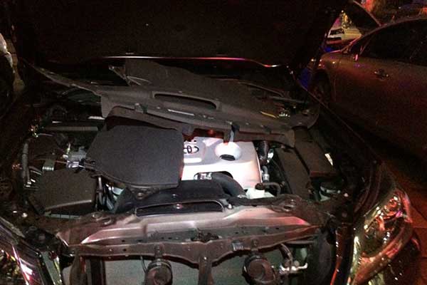

材料收集齐全,开始拆车,打开发动机盖子,开工。

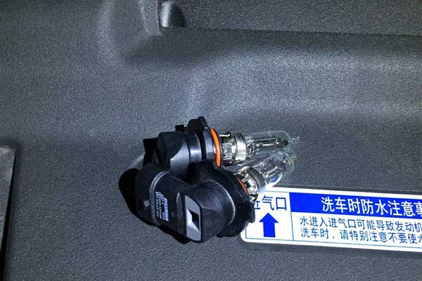

拆下来的卤素灯,给个特写。

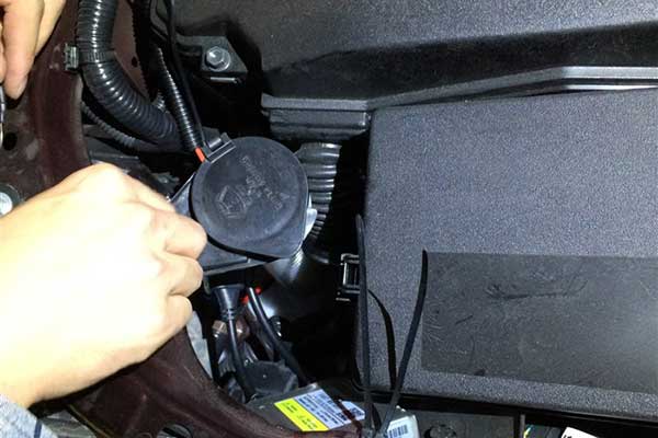

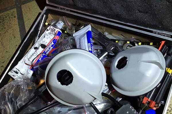

既然拆开了,就到安装过程了,首先在拆出来的防水碗上面打洞。
然后师傅开始穿针引线。

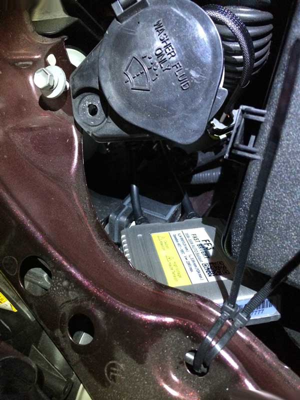

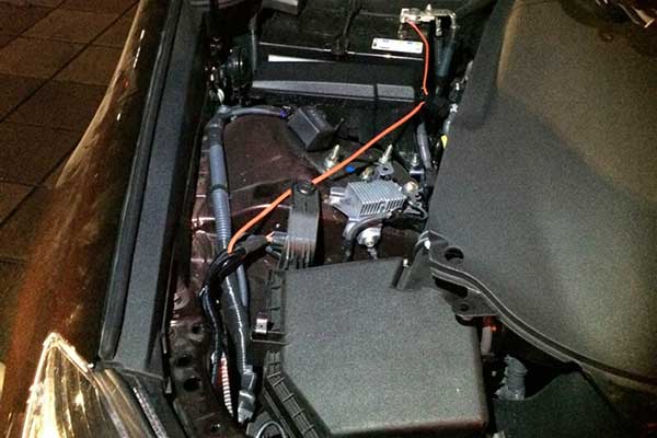

接下来把安定器用胶带捆好。

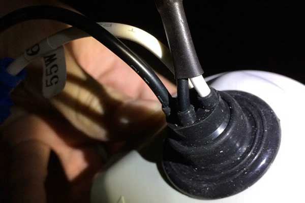

当然,防水碗上面开的洞,也要用702胶封死,保证防水性。

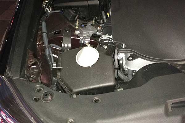

接下来的工作,就是把线都隐藏并且固定起来。

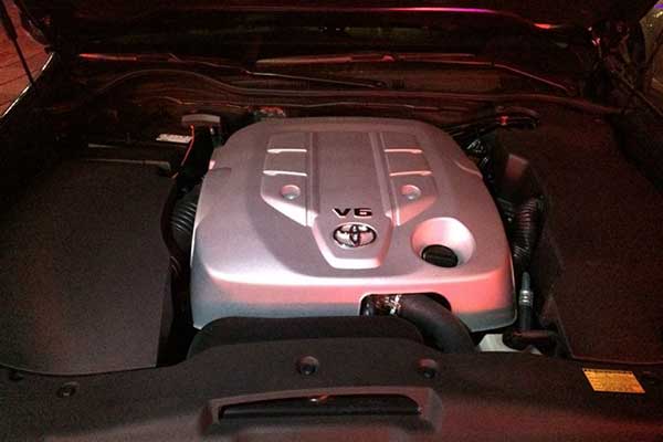

最后一步,把所有面板都装好。

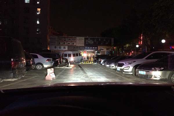

最后效果,启动非常快,瞬间能达到80%亮度。频闪非常爽,速度快、亮度高。妈妈再也不用担心我在国道省道看不见路了。
