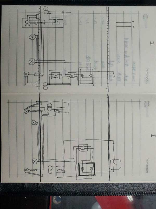

4.双光透镜变光回路(变光回路受远光回路控制),通过继电器不直接并入。
5.辅助灯线路铺设到位,回路实验成功(下次只需固定辅助灯即可,等支架设计好)。
先画个草图吧。

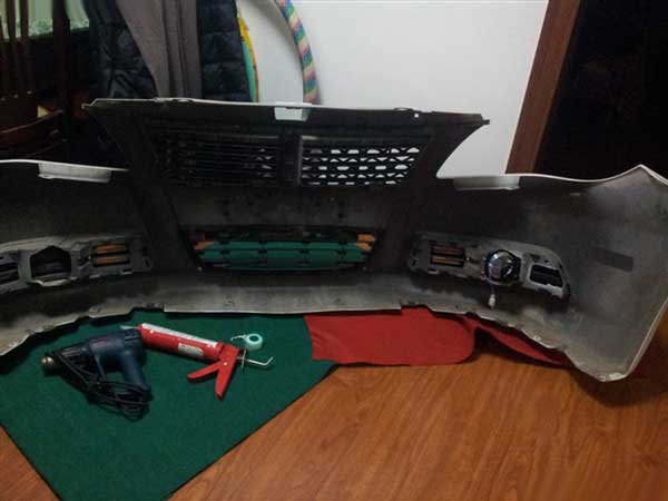

材料工具准备就位,开始干活了。

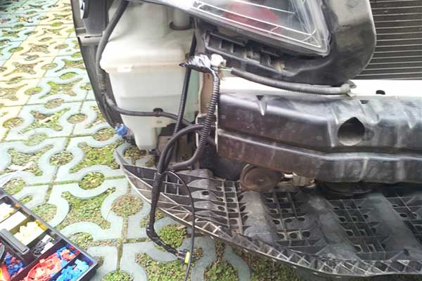

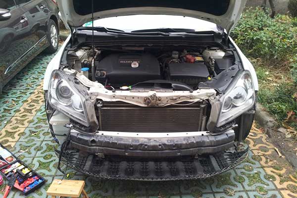

拆下仔细端详,坑爹啊,就不能中网跟保险杠分离的么,搞一起改东西麻烦死了。

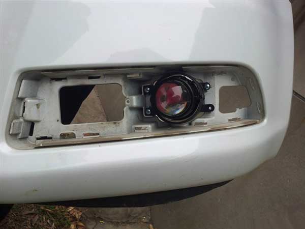

雾灯就位。

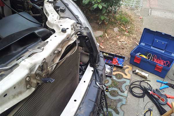

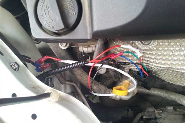

重点是回路的设计,雾灯还是通过中控预留按键控制电源,变光受远光控制,直接将变光线圈并入远光电源回路不是明智的选择,还是通过继电器转接安心点。
缠绕的电工胶布还是为了防水处理,对插插头经过上次的完善,很牢固的进行对插。
继电器被安装于图片左下白色车架反面,大灯上部黑色饰板卡扣中间有个闲置孔洞(图片可见紧靠引擎盖支撑柱的那个孔),继电器固定就通过这个孔洞+螺丝固定,需要注意的是继电器不可倒置和侧置,要正放,不要影响正常动作,需要制作继电器固定的支架,此为接线时,还未固定。

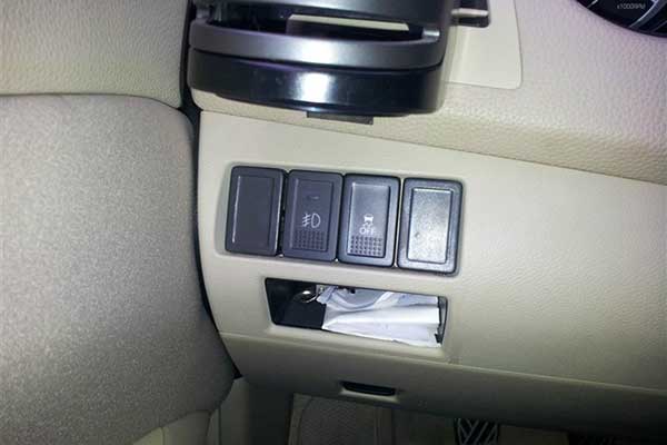

开关没悬念,还是用天语的,比原厂多一个开关指示灯,有提高~
