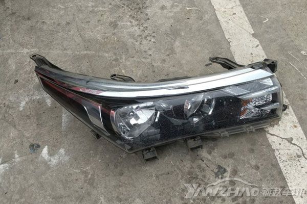

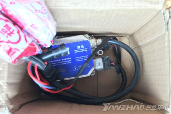

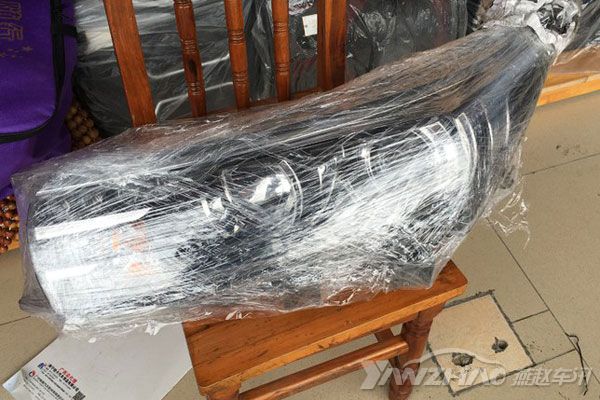

显然,并不是所有人动能接受这个价格。因此小编的同事从某宝上淘了两个卡罗拉1.8L高配的大灯,然后又买了两个雪莱特二手疝气灯泡、安定器以及五角继电器。这些只花了一千多块钱,是不是很划算呢?现在万事具备只欠开换了。

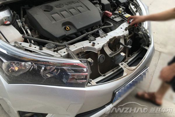

想要更换大灯,首先需要拆卸汽车的中网,使用的工具为10号的丁字杆或10号的扳手。
拆完中网之后,下面就是拆卸大灯了。由于大灯是由卡子和螺丝共同固定的,所以拆卸起来比较麻烦和花时间。

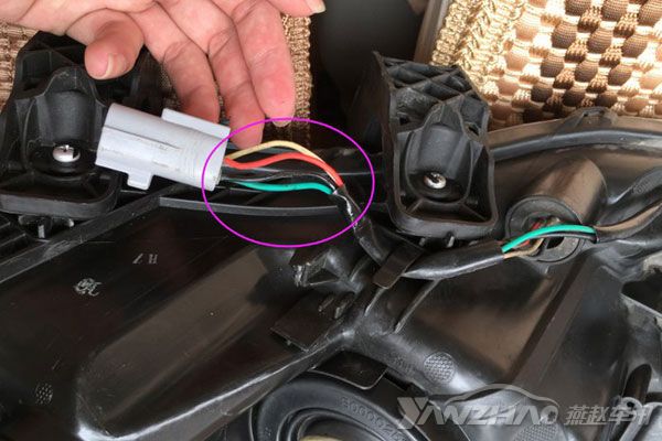

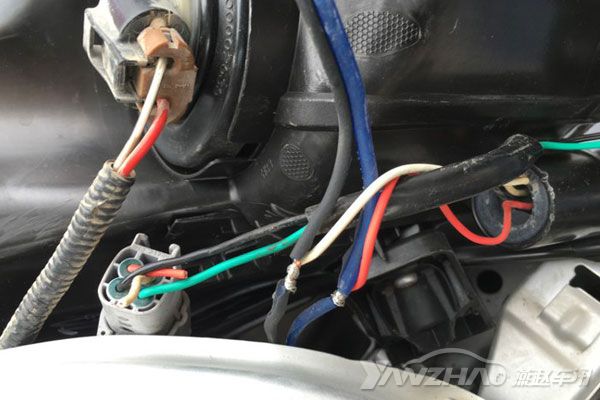

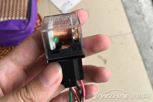

旧的大灯拆下来之后,就可以扔进仓库了。下面便是最复杂的接线过程,由于1.8L车型和1.6L车型的大灯线路不同,1.8L车型是4根线而1.6L车型是3根,因此需要加装一个转换用的五角继续器。

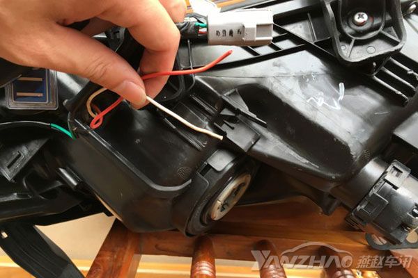

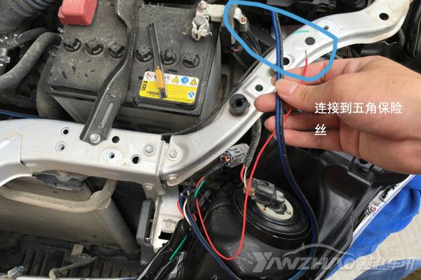

接线的时候,我们能够看到新大灯有红白两根线束,红线是控制LED日行灯,而白灯则是控制小灯,也就是示宽灯。这两根线要用一根线接到另外一边,然后和另外的一个大灯一起接到五角继电器和保险盒。

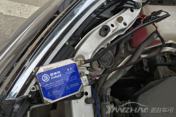

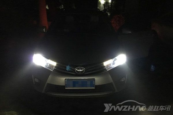

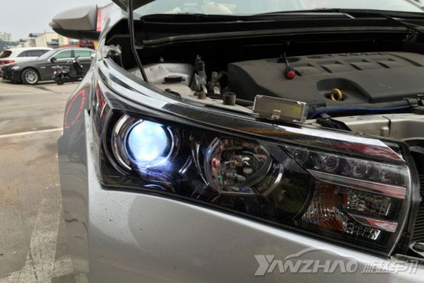

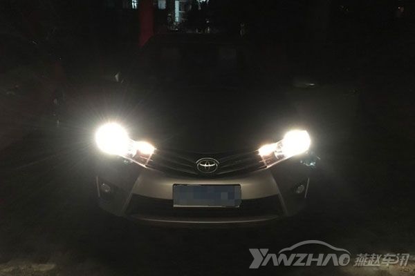

最后,照原样装好新大灯之后,将新的氙气灯泡和安定器对接好,然后进行固定。整个换灯的过程并没有太复杂,不过大家需要注意接线后,绝缘的处理以及换灯后对灯光水平的调节。下面是换灯前后的对比照,是不是从蜡烛光秒变“闪光狗”了!
改装后的效果
