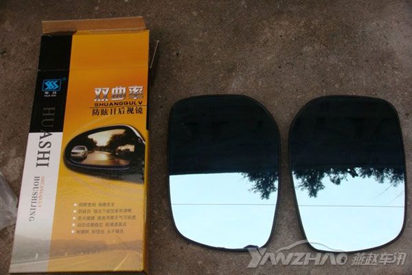

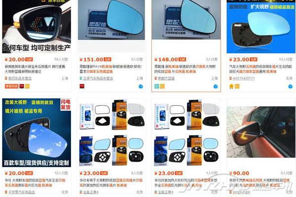

首先,我们要从某宝上买一套双曲率蓝光后视镜。这种配件由于质量参差不齐,价格区间一般在二十到二百多。建议大家买个一百多的就完全可以了,毕竟二十多块钱的后视镜太不靠谱。

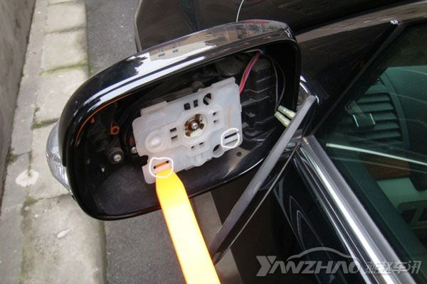

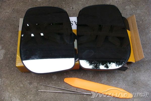

下面就是具体的更换过程,第一步要拆下原车的后视镜。拆卸时先拿手在后视镜中央按下,镜片下面就会出现一条缝隙,用塑料翘板或一字螺丝刀,向缝隙内部插进去然后向上翘起。由于后视镜是卡在里面的,翘开下面的卡扣后,很容易就拆下来了。

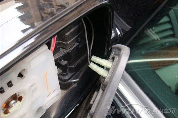

拆卸后视镜的时候要小心,镜片脱开后不要着急拿下来,因为后面还有加热或者灯组的电器连接。要小心的将后来的插头拔下来后,再将旧的后视镜片取下。

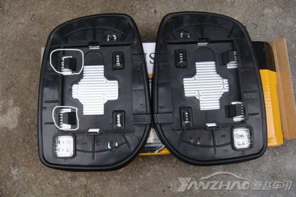

接下来就是将新的双曲率蓝光后视镜,按照拆卸的过程进行安装。先将后视镜里面加热或灯组的插头,连接到新的后视镜片之上,然后对准镜片和后方卡槽的位置,有力将镜片向内按压。这样就完成了对于双曲率蓝光后视镜的更换,整个相当的简单车主们都可以自己动手换装。

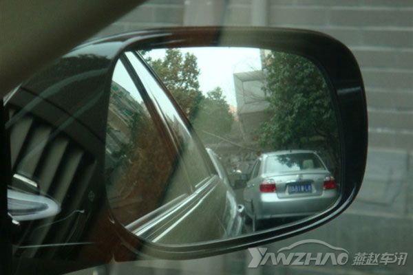

更换后视镜之前

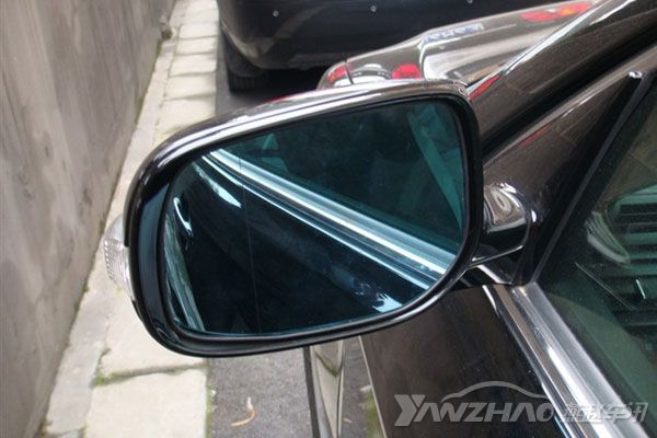

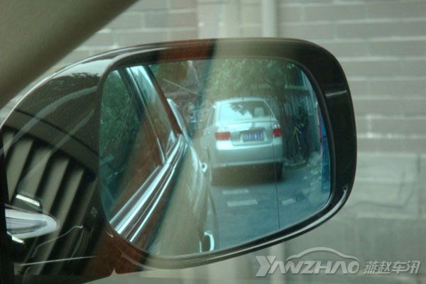

更换后视镜之后
最后,来看看换装前后的对比照。换上新的镜片之后,不仅对于光线的过滤效果更强了,就连视野也开括了不少,花这点钱真是物有所值,以后晚上不用再怕遇到“远光狗”了!
