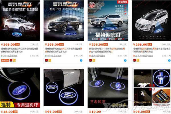

别看这一对迎宾灯很小,但在网上着实能卖不少钱。因为效果和类型的不同,翼虎专门的迎宾灯,价格在200多元到20、30元不等,差距还是很大的。这次改装买的迎宾灯是200多元的,要安装在后视镜下部。

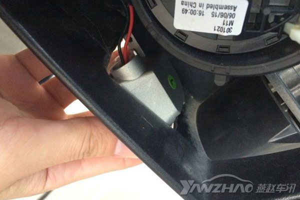

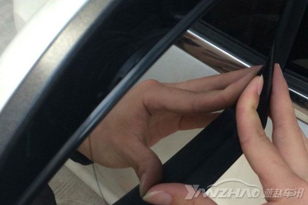

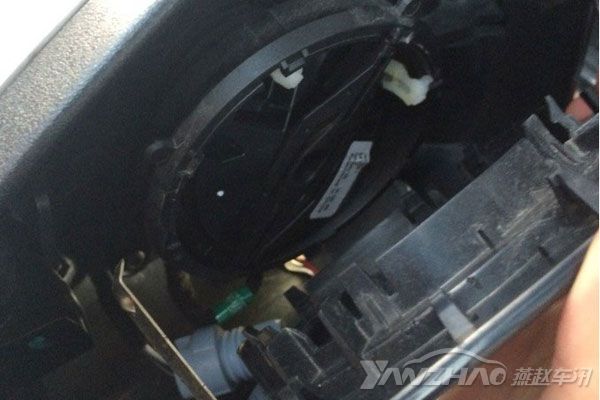

第一步,是要拆卸后视镜的镜片。首先将上端缝隙调到最大后,向外轻轻拔出镜片,因为镜片是由塑料卡子固定在后面的支座上,所以直接向外掰就可以不过要小心一点。取下镜片的时候,要注意断开后面的加热丝。

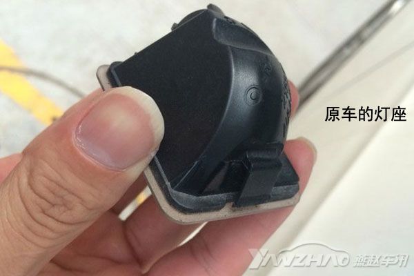

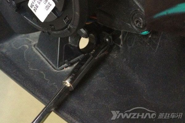

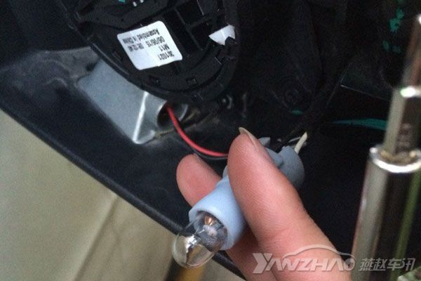

第二步,取下后视镜的镜片之后,就可以看到原车安装在后视镜下方的迎宾灯。我们先要将灯泡取出这里要注意,灯泡可能非常烫要小心,取出灯泡后用合适的螺丝刀将灯座拆下来。

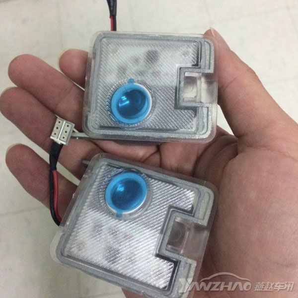

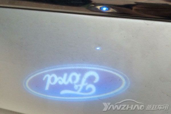

第三步,是接线的过程,由于新的迎宾灯不分正负极,所以直接接上看看能不能用。看上去效果还是很不错的,能清晰的打出福特的LOGO标志。
最后,将新的迎宾灯安装到原来的位置,因为是翼虎专门的改装灯,所以大小刚刚好严丝合缝。接下来再将后视镜装回下之后,整个改装就完成了。过程可以说相当的简单,只要不是“太手残”的车主,都可以考虑自己进行改装。
