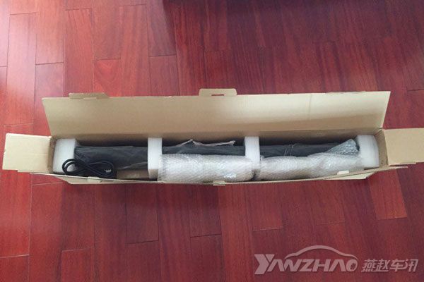

这次改装用的车顶射灯组件分为射灯主体、行李架横杆、两个固定卡子、线束和开关。不过到货后发现行李架的横杆貌似是用不上的,只能先扔到一边了。

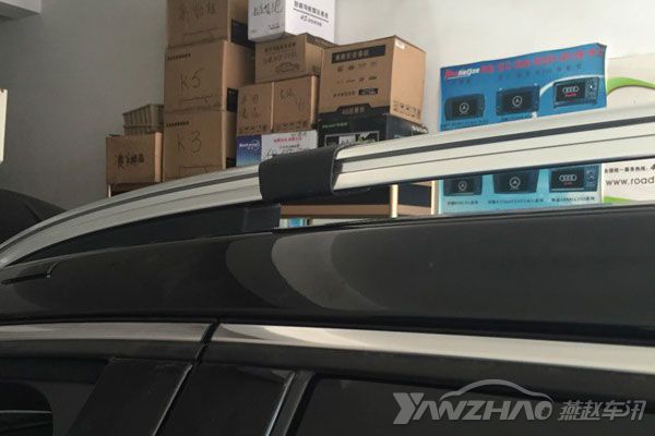

车顶射灯准备好了,下面第一步我们要挑选好安装车顶射灯的前后位置,确定好之后在相应位置上包裹上一层皮质的布料。以防在安装卡子的时候,划伤原车的行李架。

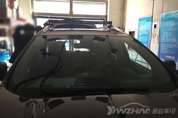

第二步安装完两个固定卡子,直接固定新的车顶射灯,这时候一定要认真反复确认射灯装的牢不牢固。因为当车速快的时候,车顶向上的气流会很大,如果没装好很可能射灯会被掀飞,从而造成交通事故。

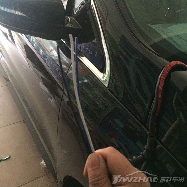

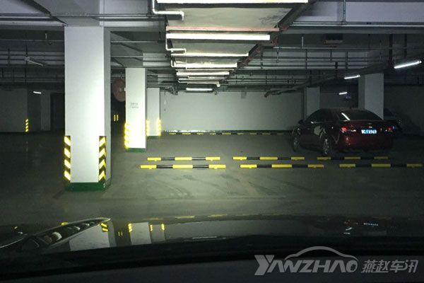

在车顶射灯固定好之后,就剩最后一件是事情,那就是接上射灯的线路。这次改装的线路比较简单,将开关和线束连接好后,直接接到了发动机舱的电瓶正负极处,线路从风挡下的缝隙处通过。

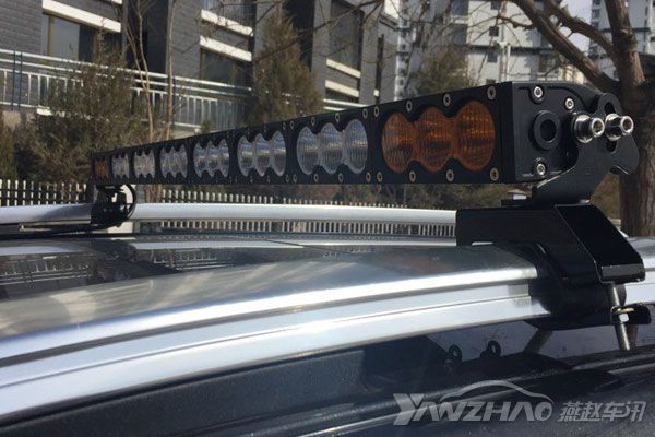

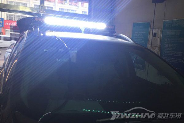

这样锐界车顶射灯的改装,基本上已经完成。锐界加上车顶射灯的造型,确实更像是一款越野SUV,粗矿的气质扑面而来。另外,拥有车顶射灯之后,晚上的照明效果也增强了不少。但有一点需要大家注意,那就是汽车改装不可以高过50CM,否则就有可能会受到严厉的惩罚!
