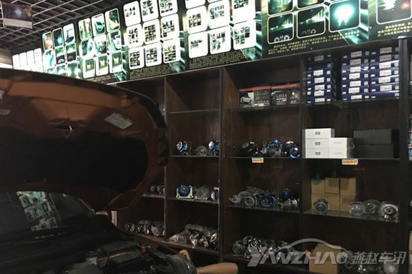

由于改大灯是个技术活,所以建议大家找个专业的大灯改装店。这次小编介绍的大灯改装,车主选择更换大灯是海拉5的氙气大灯,因为价格比较便宜。

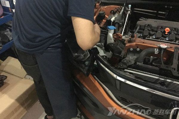

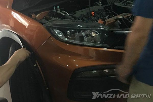

接下来开始拆卸原车的大灯,这个过程其实没有我们想的那么难。拆卸前轮内衬之后,拆掉固定大灯的螺丝。
然后再拆中网将另一边的固定螺丝拆卸下来,这样大灯便能晃动了,断开后面的电气连接,就可以将原车的大灯拿出来。

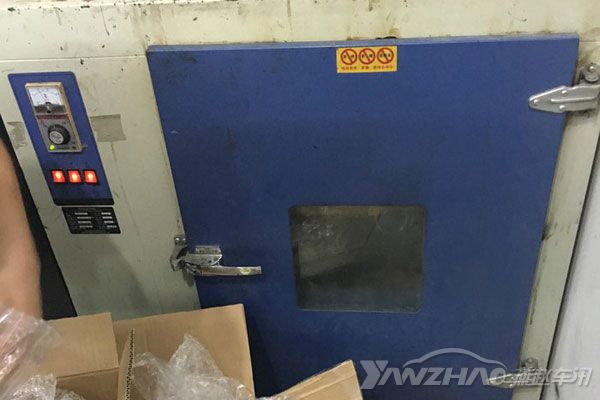

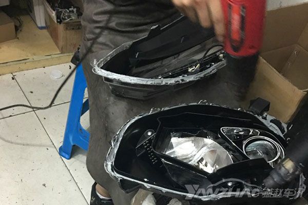

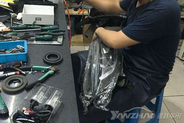

拿出来原车大灯后,便是拆灯的过程,这一步十分复杂,拆掉能拆的部件后。需要再将大灯包好放进烤箱,这是为了利用高温融化掉大灯结合处的密封胶,这样才能无损的打开大灯内部。

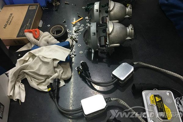

打开大灯灯罩后,开始更换内部的灯组,将海拉5的氙气灯换装到原车的大灯里面。然后,开始进行密封,注意密封灯罩的时候一定要细心,否则以后可能会造成大灯内部进水。

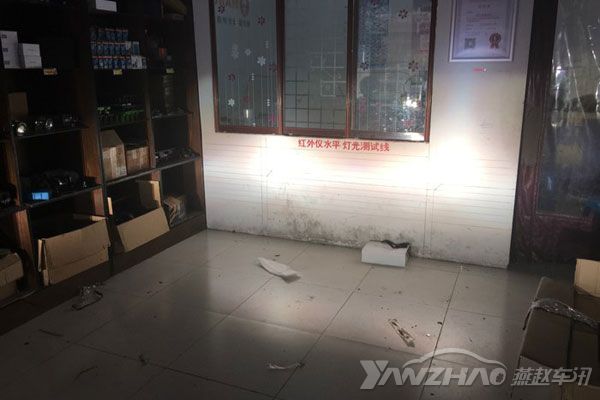

改装后的灯光效果

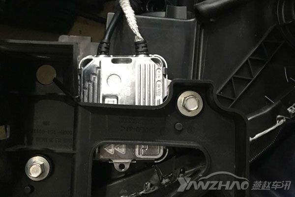

大灯密封好之后,最后再把安定器固定在大灯底部。然后,将大灯按原样装回车上,这样本田XR-V的氙气灯改装就完成了,依照这种方式改装是比直接换大灯总成麻烦很多,但也便宜不少手头不富裕的朋友可以考虑这么改灯!
