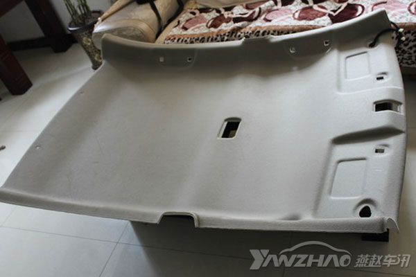

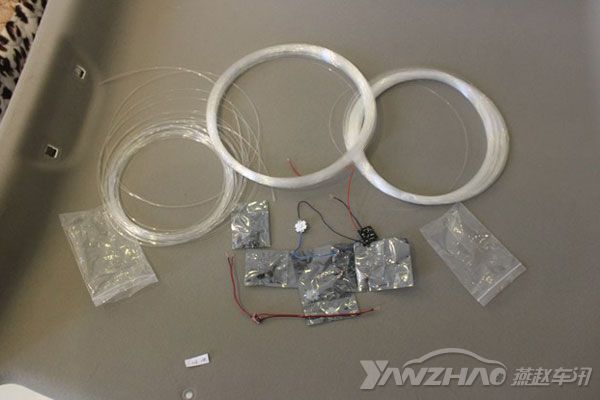

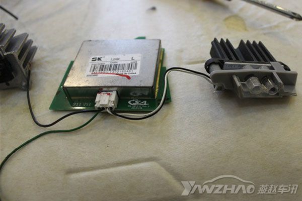

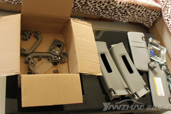

首先,第一步就是从某宝上选购一套,导光光纤、LED灯泡以及控制器模块。等这些东西都到货后,就开始拆卸车顶。拆卸车顶的时候,有侧气帘配置的车型,尤其要注意气帘的电器连接不要乱触动,以防产生电流导致气帘爆炸。

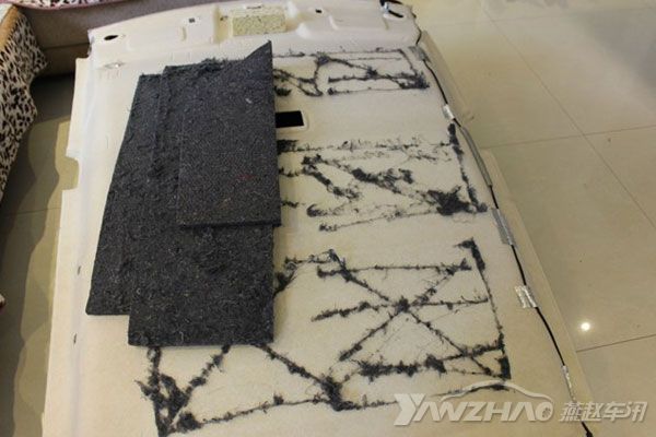

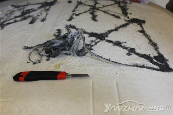

第二步,分割原车车顶上面的隔音棉,拆卸的时候尽量保持隔音棉的完整,因为也许以后还用的到。

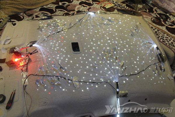

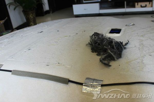

第三步,铺设LED灯泡和控制器模块的的线路,并将它们固定在车顶上面。最后,把线束连接到一个220V转12V的电源上,这样就可以通过汽车内的12V充电接口,来给LED灯泡供电。

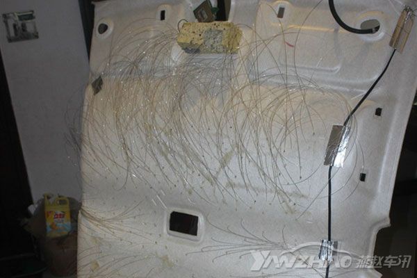

第四步,安装买好的导光纤维,用大点的针在车顶上扎孔如何分部看自己的喜好。接下来将导光纤维从孔中通过去,同时把导光纤维的另外一头连接到LED灯泡上。这样所有的导光纤维,就能呈现出LED灯泡的灯光了!

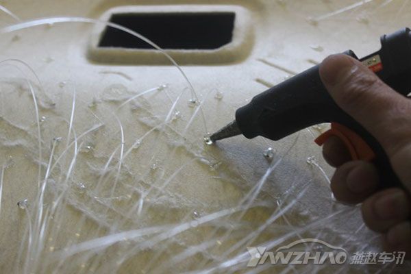

最后,用热胶枪将布置好的导光纤维从背面,都固定到车顶上。调整正面导光纤维的长度,到自己感觉适合的长度。到此星空车顶的改装基本就已经完成了,下面把车顶按原样复位即可,不过为了防止灯泡烤着隔音棉,车顶的隔音棉就不装回去了。

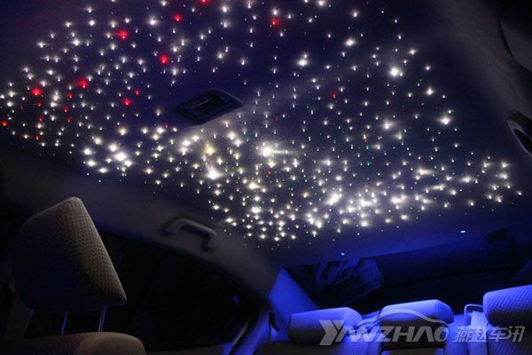

完成之后的星空车顶,在车里面看真有点置身星空之中的感觉,所以说这个中秋看不到月亮的话,在自己爱车里看看星星也是挺好的!
