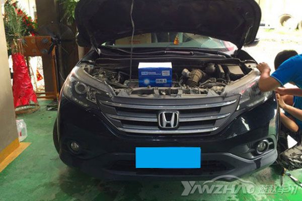

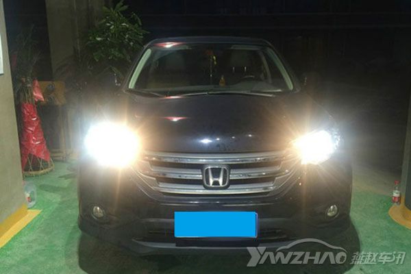

大灯改装显然是个技术活,一般的车主是玩不转的,所以建议大家到改装店进行改装。在氙灯灯泡方面,这位车主选择了阿帕6的套装,听说比海拉5效果还要好。
下面正式开始作业,第一步拆卸车辆的前杠,整个过程不需要将前杠完全拆下来。只要能够将固定大灯的螺丝,从前杠中露出来就可以了!

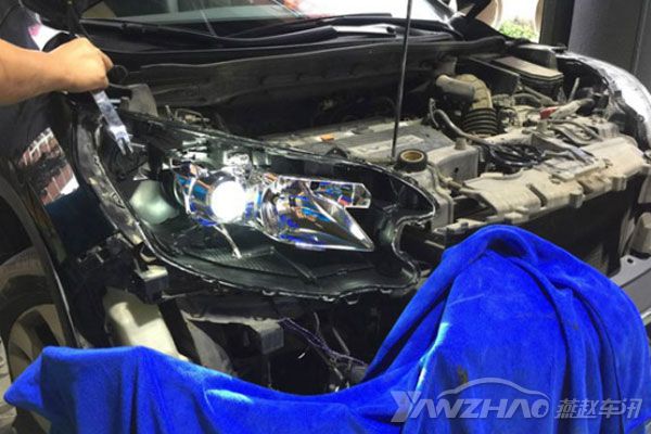

第二步,对大灯进行拆卸,拆下来的时候需要小心。不要划伤大灯的灯罩和前杠的车漆,拆卸的过程还是比较简单的,主要是几颗螺丝和灯后面的电器连接必须断开。

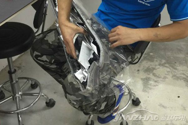

第三步,两个大灯拆下来后,接下来就是要分解大灯了!先在大灯上贴好保护膜,然后将包裹好的大灯,放进烤箱之内烤,让密封灯罩的密封胶化开。

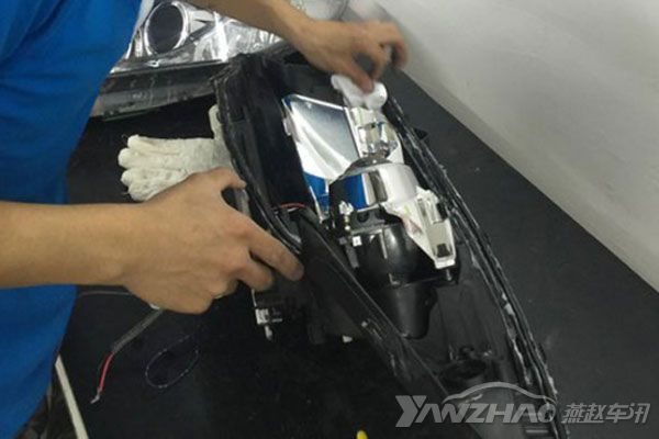

第四步,烘烤十几分钟后,将大灯拿出后把灯罩打开。然后,是拆卸原车的灯泡和灯碗。

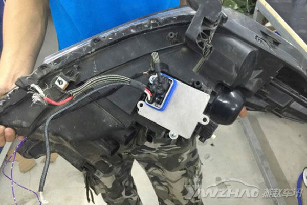

第五步,调试新的氙气灯泡,将其安装到原车的大灯之内。安装好之后,要注意还给把安定器固定到大灯的底部,并且连线好线束。
第六步,清理大灯内的灰尘,然后用专用密封胶密封好大灯的灯罩。
最后,把两个大灯复位安装好之后,调整大灯的高度。安上新的氙气大灯后,效果就是不一样,以后就再也不用怕走夜路了!
