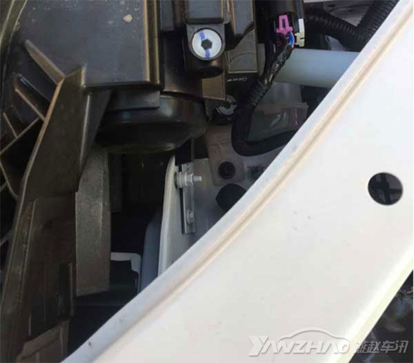

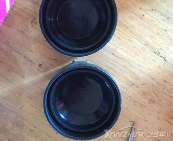

下面开始正式改装,由于是外置式的氙气灯泡,因此防尘罩的部分需要改装一下。第一步,先把防尘罩拆卸下来,很简单一般逆时针旋转即可。

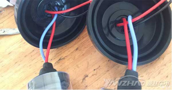

第二步,当左右两个大灯的防尘罩拿下来后,中间位置根据新氙气灯泡的电线粗细,剪出几格圆孔。然后,将氙气灯泡的电线穿过其中,部分电线接上安定器的接口。

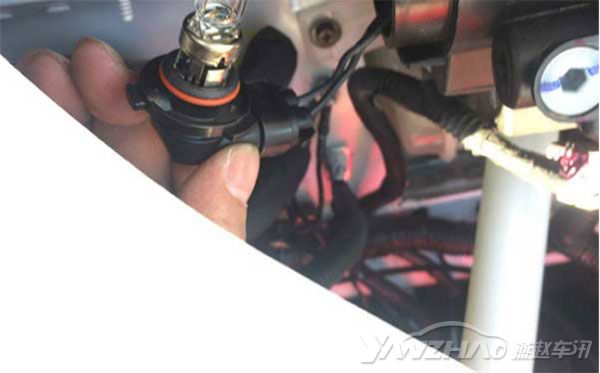

第三步,将原车的卤素灯泡从大灯内拆卸下来,并断开所有的电器连接。接下来将新的氙气灯泡安装进原车的大灯里,因为原车车灯带透镜,所以安装效果还是不错的。

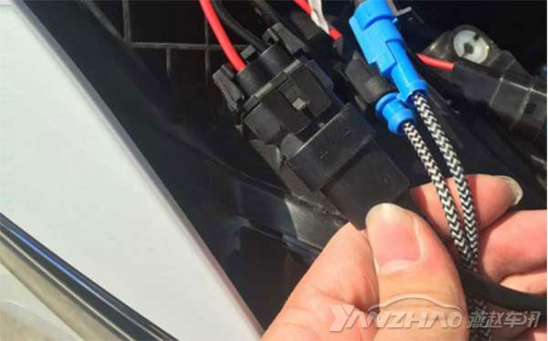

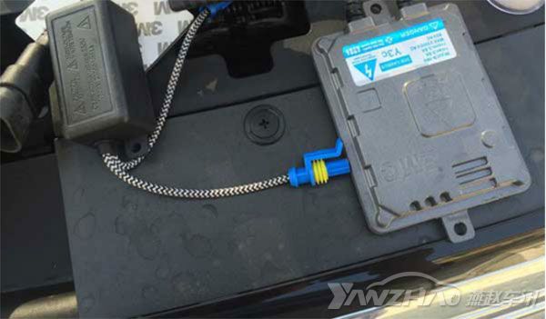

第四步,固定安定器同时把新氙气灯泡的电线,和原车大灯的供电线和信号线连接。

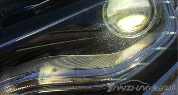

最后,启动车辆打开大灯,更换新的大灯后果然照明效果不错,比原来的蜡烛灯好多了!看完上面这个改装过程,是不是大家感觉很简单?其实,并不是那么容易,在安装过程中会遇到很多问题,比如接线、安装灯泡等等,如果灯泡角度没安装好可能会烤坏大灯灯罩。这种不拆卸大灯的改装方法,不是适合每个车主的,所以朋友们应该考虑清楚再进行改装!
