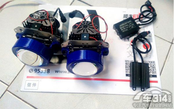

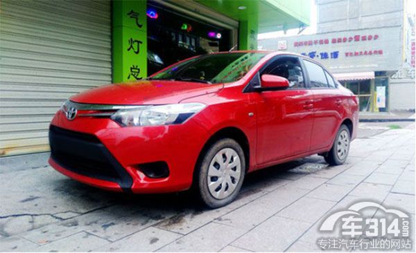

首先,想要改装LED灯需要从网上订购一套LED灯套装。这位威驰车主选择的是,一体式高亮LED双光透镜,光强度近光50000CD、远光65000CD、色温5500K,额定输入电压13.5V。另外,由于LED灯的发热量比较大,所以还需求配上一组散热器。

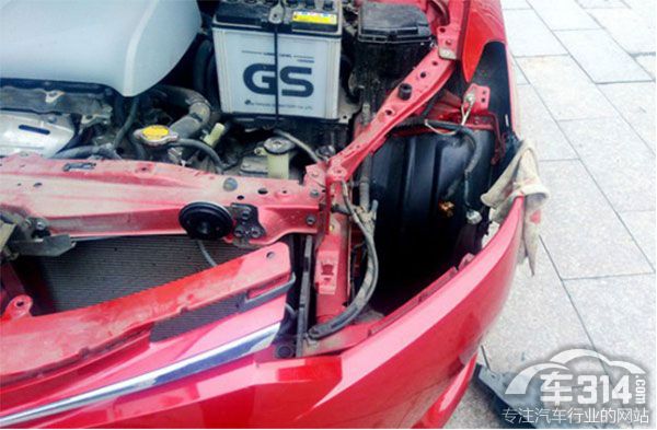

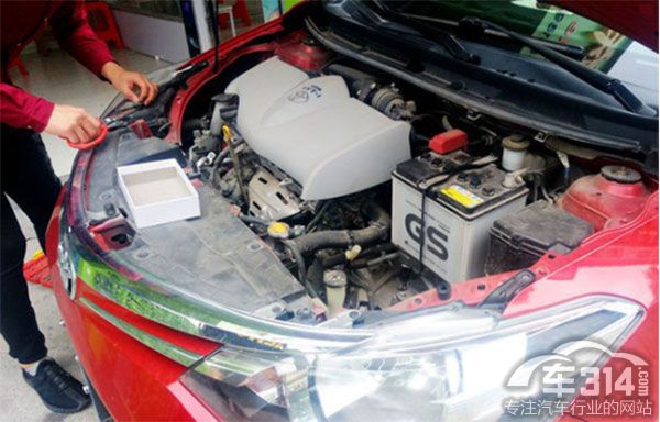

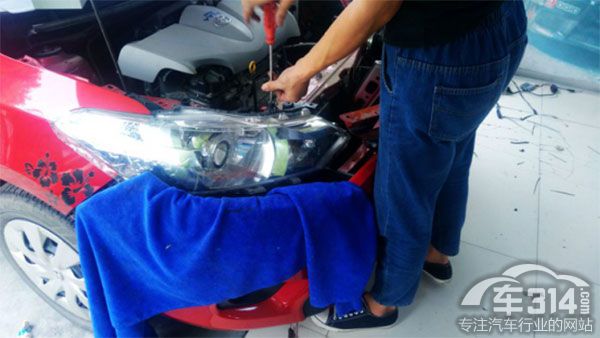

其次,更换大灯这种活需要接电等技术,不适合车主自己动手,因此建议大家找一家修理厂或改装店更换。LED灯套装到了之后,开始拆卸威驰的中网和前杠。过程比较简单,取掉水箱上护板上的固定卡子,将护板拆下来。然后,拆前杠让大灯固定的部分变松。

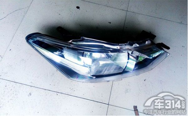

这部分前杠变松后,我们就能清楚的看到大灯固定螺丝,拧掉固定大灯的螺丝,断开大灯上的电器链接,原车旧的大灯就能被拿下来。

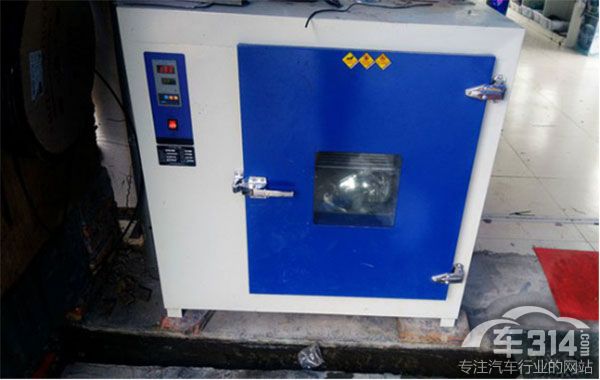

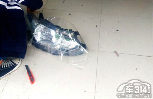

因为我们要换大灯里面的灯组,包括透镜等部件,所以必须打开大灯灯罩。打开的方法是,先将大灯用保护膜包裹,接下来放入烤箱将灯上密封胶烤化,这样就能够打开大灯的灯罩。

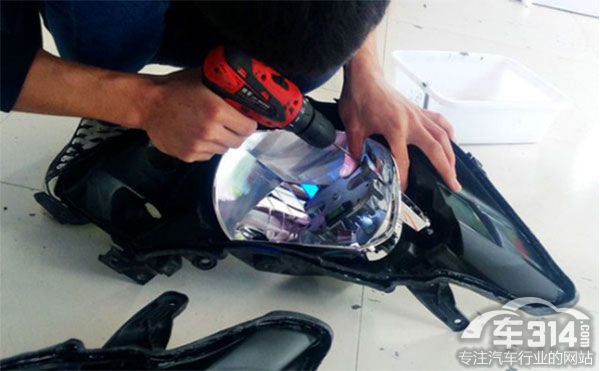

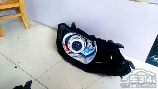

大灯内部打开之后,将里面的反光罩拆卸下来,根据新LED灯组的大小进行处理。最后把组合好的LED灯组以及反光罩,安装到大灯内部。

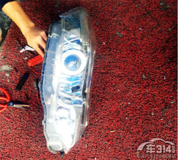

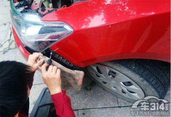

安装好新的LED灯组之后,再把大灯重新密封。这里一定要注意密封大灯的时候,要把缝隙封死,否则空气湿度一大大灯内部就会进水,从而造成极大的损坏。

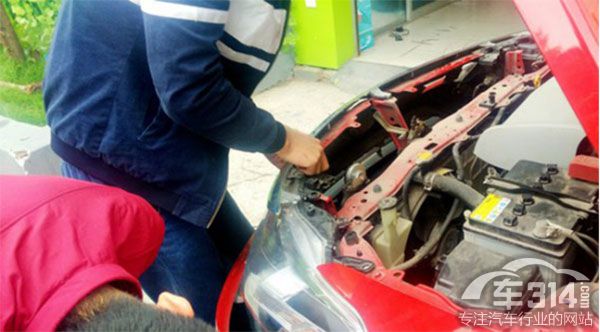

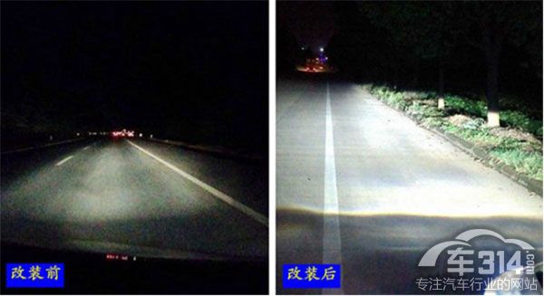

最后,将密封好的大灯重新安装到威驰车上,步骤和刚开始拆卸的时候一样。另外,接好大灯线路后记得调校大灯灯光高度。这样看着装好的LED大灯,照明效果果然比原来强的多,以后开车出门就不用再怕走夜路了!
