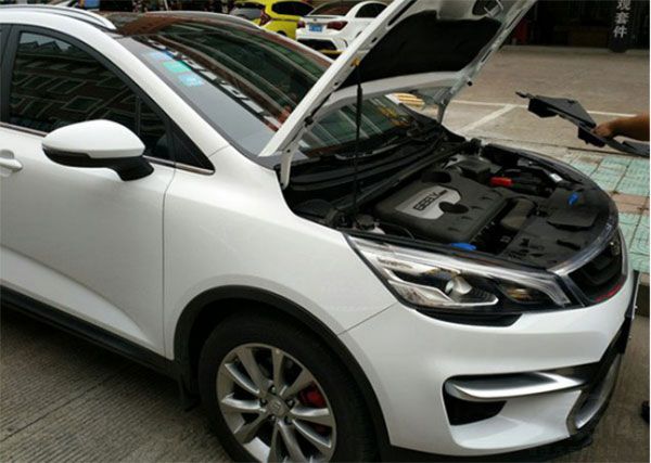

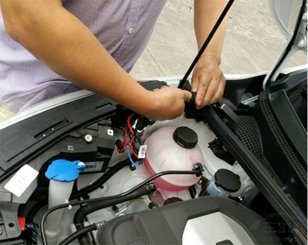

想要改装氙气大灯,一般有两种贵的是直接更换大灯总成,便宜的是直接更换灯泡。这位帝豪GS车主选择的是后者,所以改装过程相对简单。第一步先打开发动机盖,拆掉两侧的塑料护板就能看到里面,大灯的灯罩防尘盖了!

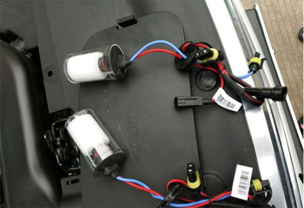

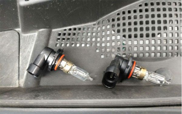

第二步,逆时针拧掉大灯防尘盖,把里面的卤素灯泡拆卸下来。两个原厂的灯泡取下来后,准备更换新的氙气灯泡。

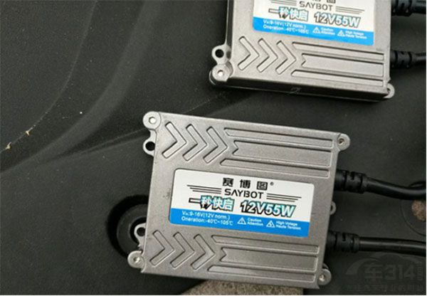

第三步,大家都知道氙气灯泡需要安定器,所以要选择适合的安定器安装,比如上面这个12V 55W的就能满足氙气灯泡的需求。
第四步,开始安装新的氙气灯泡,过程跟刚才一样很简单。在这里有一个安装灯泡的常识告诉大家,新的灯泡千万别拿手去碰灯泡玻璃的部分。因为人手上会分泌油脂摸了新灯泡之后,安装到车内灯光发热后,会把灯泡烤黑,所以这点车友们一定要注意。

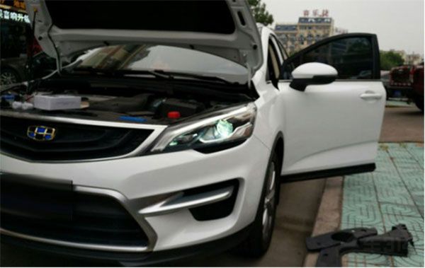

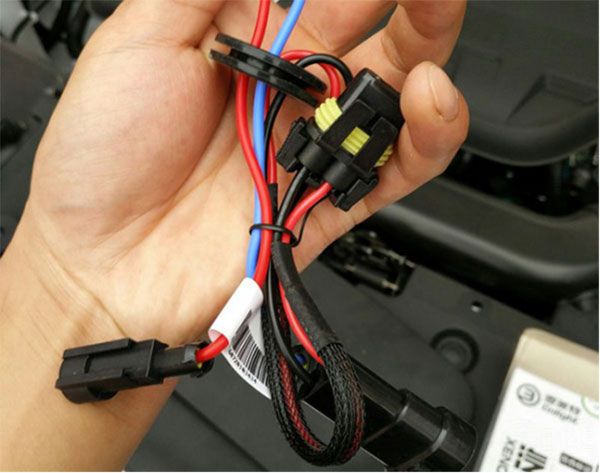

最后,将安定器和新氙气灯泡连接好,再接上原车的电路,固定安定器。这样改装氙气大灯的过程就基本完成了!这里车友们还要注意,每次更换新灯记得调校灯光的水平高度。

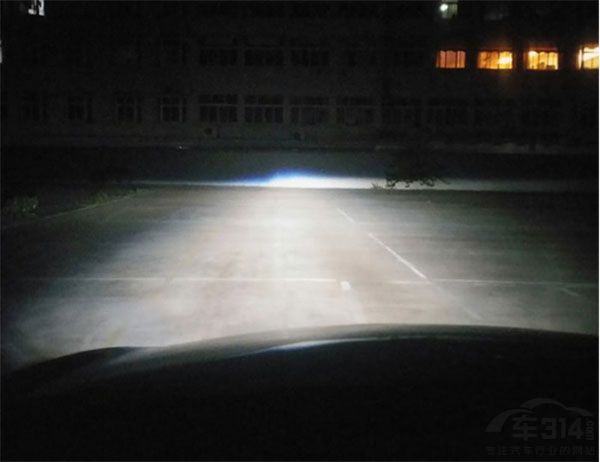

天黑了看着新氙气大灯的照明效果,果然和原来的卤素灯是两码事,很强力啊!
