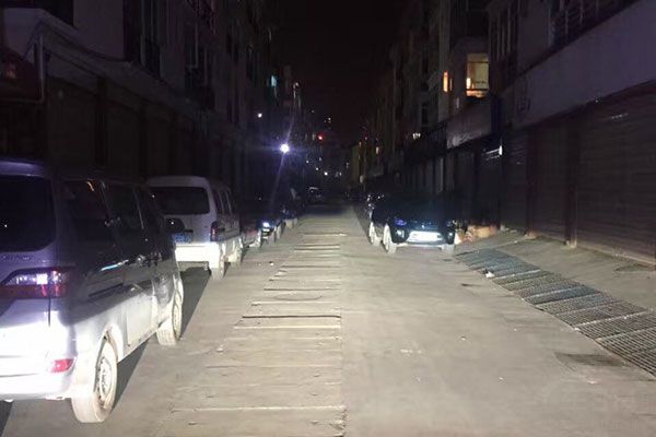

所以,挑来挑去只有现代ix25这款车最合适,油耗既不高变速箱也是手自一体的。可是,现代ix25也有一个很大的缺陷,就是灯光照明效果缺佳。因此,很多现代ix25的车主买车之后,第一件事就是改装大灯。今天小编就给大家带来了,一个现代ix25改装大灯的案例,看看这位车主是如何告别“蜡烛光”的!

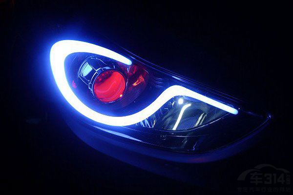

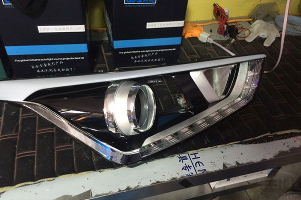

首先,要来决定改装大灯的样子,这位车主选择的是宝马经典的“天使眼”大灯。因为这样改装需要更换大灯透镜过程比较复杂,所以车主到了改装店作业。

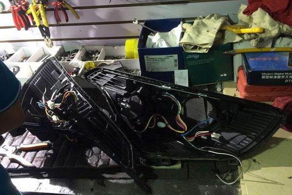

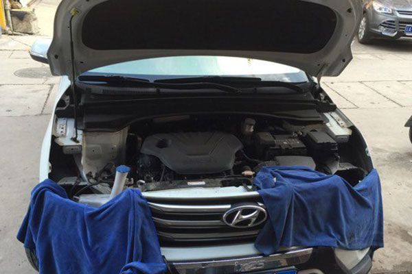

第一步,要将原车的大灯拆卸下来,过车很简单。先拆卸掉左右内衬里的螺丝把前杠松开一点,然后再将固定大灯的螺丝拆掉,断开灯后面的电器连接这样大灯就下来了!整个过程也就只需要十几分钟,拆灯的时候记得要铺上点东西,以防灯罩刮花车漆。

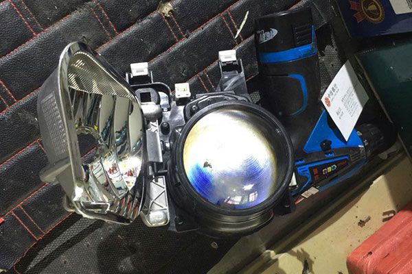

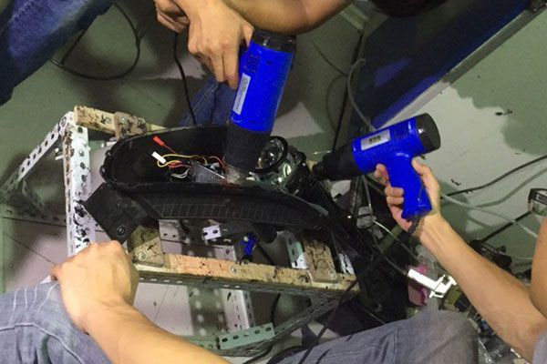

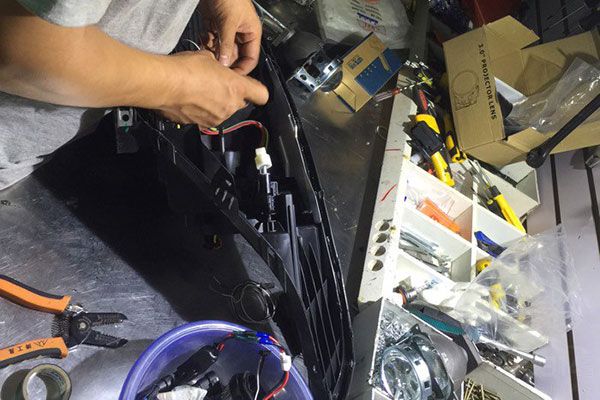

第二步,解体原车的大灯,因为要更换透镜,所以必须打开大灯内部。打开的方法,一般是先将大灯密封胶烤化,然后慢慢的打开。这样就能看到透镜了,原车的透镜无法改造需要换掉。
第三步,把新的氙气灯泡和新的透镜拼到一起,再将安定器的电器连接搞好。最后把新的大灯组合安装到灯壳的内部固定好,这样改装大灯的前期工作就基本完成了!

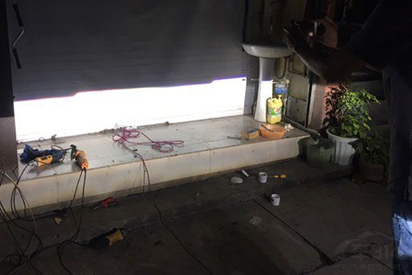

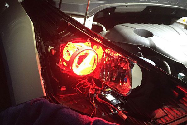

第四步,在封上大灯灯罩前,先把更换好的大灯组合,放置到车上面连上电源线测试。看着新大灯的效果果然比原车的大灯要亮很多,而且大灯冒着红光的样子很帅气。这与其说是天使眼,到不如说是恶魔眼更像点。

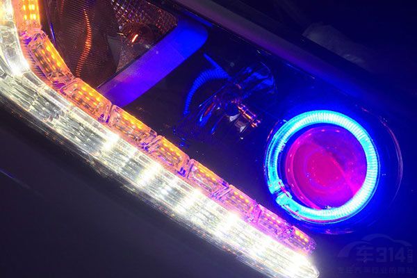

最后,加热灯罩然后用新的密封胶,把大灯的灯罩密封起来。密封的时候要注意弄好,否则回头大灯有可能会进水。密封好大灯之后装回车上,全新的天使眼大灯很炫酷,而且夜间照明效果极佳,以后再也忍受“蜡烛光”了!
