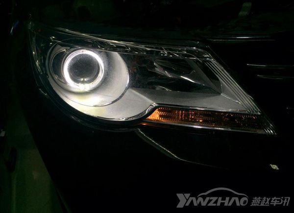

1.对于一些没有透镜的卤素灯车型来说,换装氙气灯泡可以说百害无一利。由于氙气大灯的灯泡位置与形状发生改变,原厂灯碗已经无法有效的使氙灯灯泡聚光,光型呈散射状态,不仅使得驾驶者看不清道路,还会晃到其他人。
2.增加灯泡功率,从原车的55W增加到100W实现灯光亮度的提高,更换了功率更高的灯泡,亮度提高约一倍左右,但是灯泡功率增加,其温度同样增加,容易烤坏大灯总成,加快线路老化,严重时烧坏原车电路。
3.要想让氙气大灯发挥它应有的作用,就应该配合安定器和透镜一块使用。安定器的主要作用是在瞬间内利用通过变压器将12伏汽车电源升至2万伏以上的高压脉冲激活氙气灯泡中的氙气在电弧中产生3000-12000K色温度。而透镜的作用就是将灯光按照最合理的角度,照射到路面解决散射的问题。要想改装氙气大灯,氙气灯泡、安定器、透镜三者缺一不可。这种改装方式需要拆开大灯总成,对灯碗进行切割、安装透镜,如果安装师傅的手艺不到位很有可能会出现问题。一旦密封不好,会出现大灯进水,灯罩内壁附着有大颗粒水珠,短期内无法自行消散。
4.还有一种比较简单的改装方式,就是直接购买制作好的大灯总成,相比改装透镜的切割灯碗、安装透镜等一系列较为考验技师手艺的工序,直接更换带有透镜的总成则更加的保险。在验车不能通过的时候,更换上原厂的大灯总成就可以解决。但是这种改装方式,也不是完全的可靠,这些大灯总成很多都是出自小作坊之手,在做工和用料上都没有办法得到保障。在购买之前一定要慎重选择。找一些技术成熟的大灯总成,或者选择同车型中带有氙气大灯高配车型上的大灯总成。
