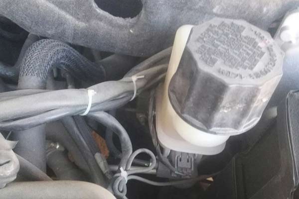

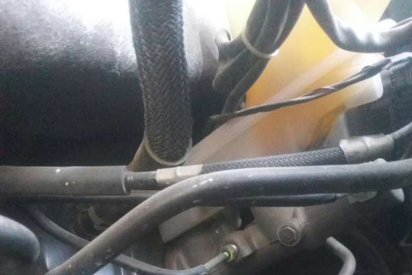

1、原车的总泵和油壶

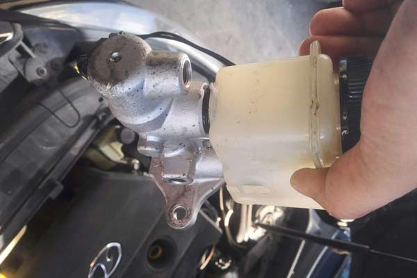

2、新到的丰田大力鼓和总泵的真面目

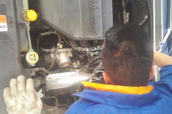

3、东西都到了,就开始拆吧

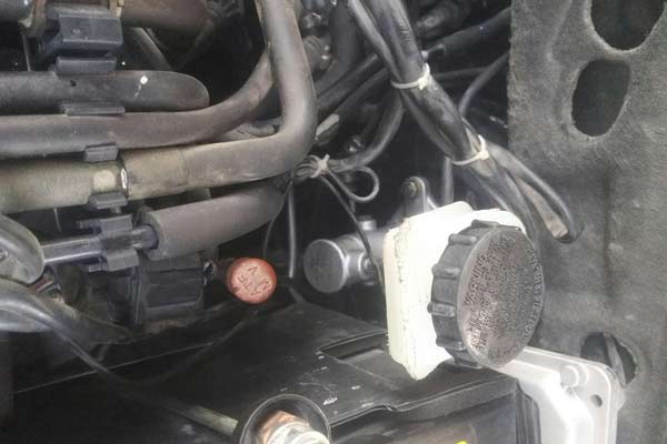

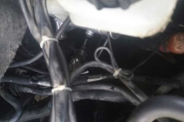

4、想把总泵拆下来,要把电瓶、电瓶支架、CNG电脑全拆了

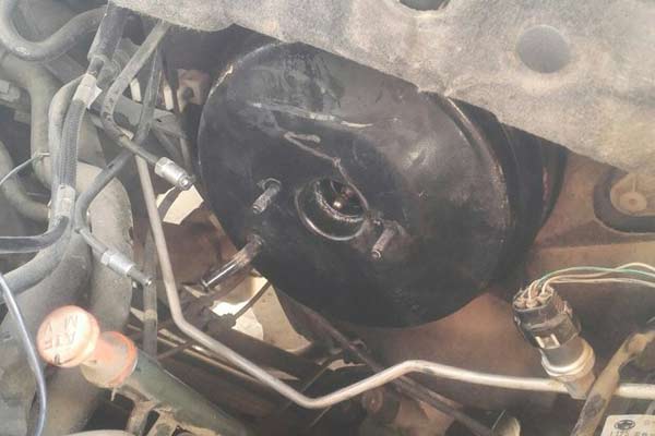

5、原车的总泵

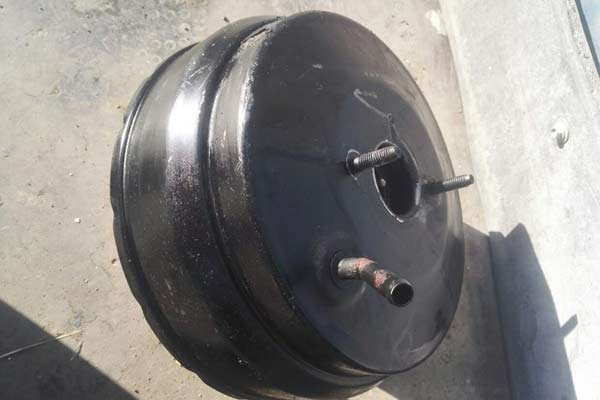

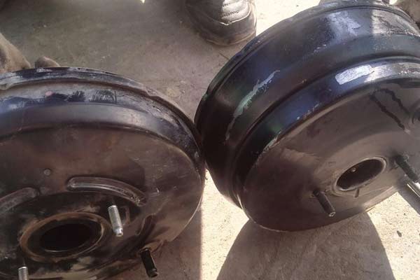

6、两个大力鼓的对比,原车的薄,而且轻

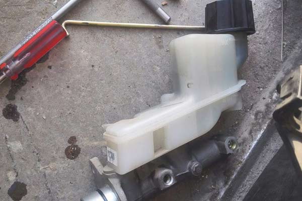

7、由于新的油壶安装不到位,只能更换一个总泵和油壶了
8、过了2、3天,东西就到了。这次的油壶前低后高,刚刚好
