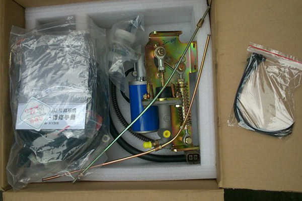

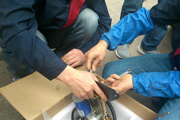

1、核心部件是蓝色的电机;
2、黑色的支架是根据本车专门定制的,外地的1.6S车友估计得叫代理商叫厂里专门发货,不然就要自己定制;

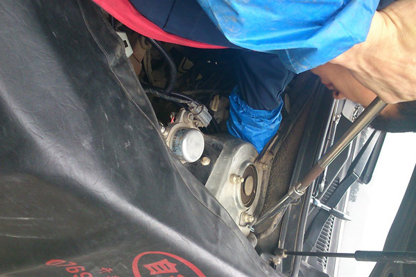

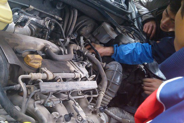

3、拆开了空滤和电瓶,电机就装在电瓶架下面,利用原有的螺丝孔位固定;

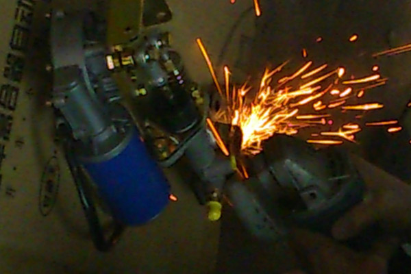

4、支架尺寸还是差了一点,要锯掉,幸亏是在厂里,不然很难办;

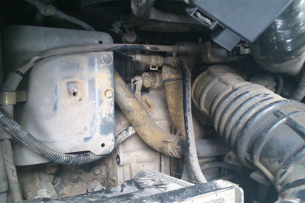

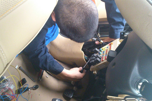

5、穿线,要穿到驾驶室,驾驶室也蛮麻烦的;
6、安装中,要提取各种信号,包括转速刹车等等;

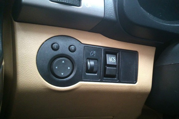

7、这是个三通器,三通器作用:需要关闭自动离合器,这个地方的ACS开关关闭,三通器转180度,反之亦然!

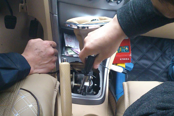

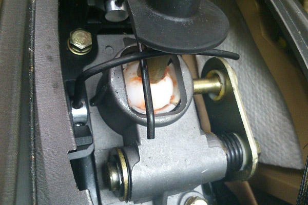

8、在安装档位感应器;
9、看到黑色的成十字的两根杆子没有?换挡时带动档位感应器上的电路开关,发出离合器分离和闭合的信号,这点上来说,提取机械信号应该比提取电子信号可靠;

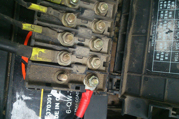

10、接电位置;
11、自动离合器开关以及ACS的使用方法与注意事项。
