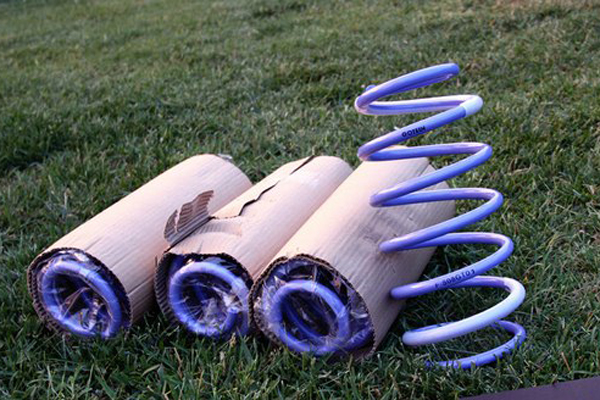

国产弹簧,产地广东,支持国货!

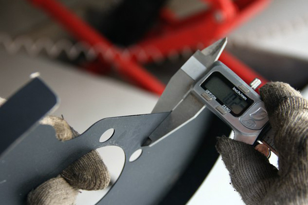

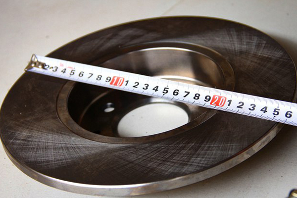

盘式刹车刹车盘、刹车卡钳、刹车皮、刹车油管、还有致炫匹配的刹车桥码。
255mm的制动盘,制动盘的优势就在于抗热衰减,更灵敏。

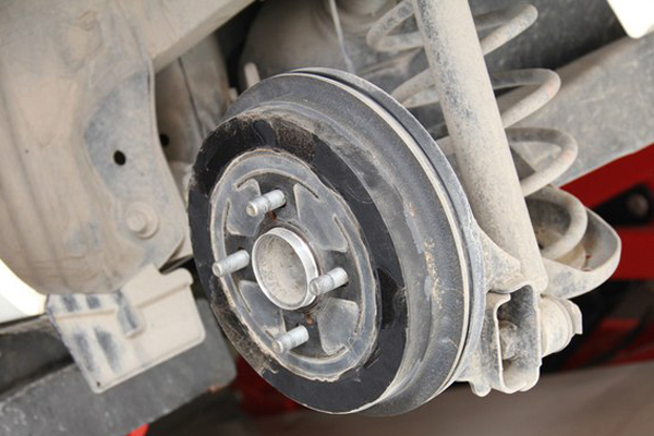

后轮已经完全拆下,准备上盘!

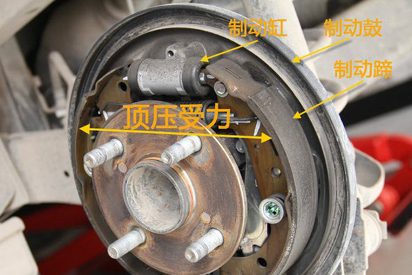

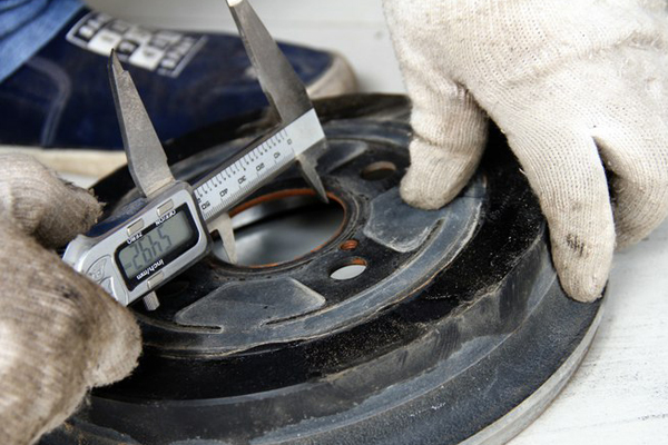

鼓刹的结构。
清洗锈迹和灰尘。
鼓刹的盖的内经口径。

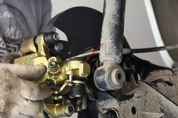

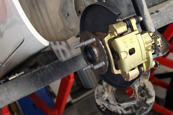

上车!但是有点问题……
卡钳的这个位置和后桥出现摩擦,换了几次卡钳位置,还是无法避免。

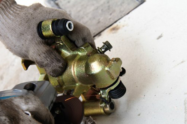

最终还是选择打磨卡钳解决。

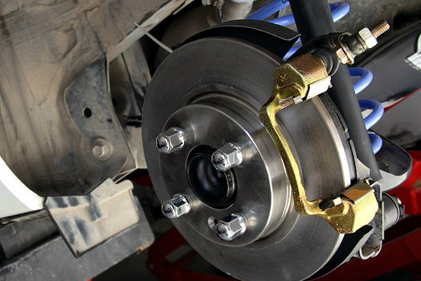

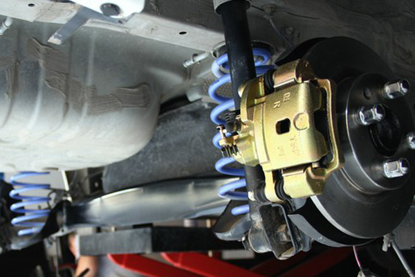

初见效果,看起来那么漂亮!
完成后的形态。

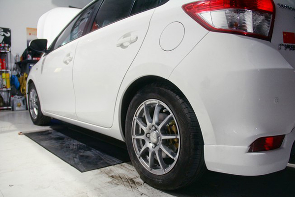

装车后效果,杠杠的!达到了车主的期望值,很满意!
试跑了几天,磨合了刹车,总体感觉还是不错的,在提升颜值和性能的同时,一定不要忽略了安全,理性改装,不做无用功。
