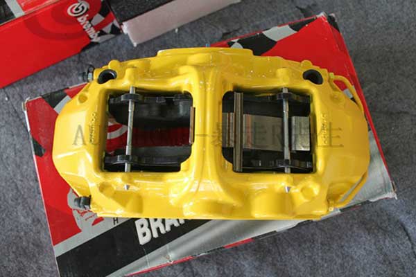

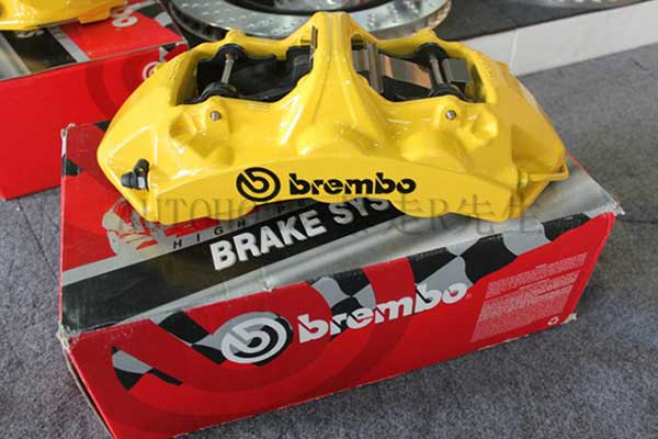

全展示。
真大!

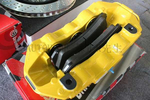

大六活塞卡钳。

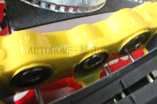

能明显的看出六活塞。

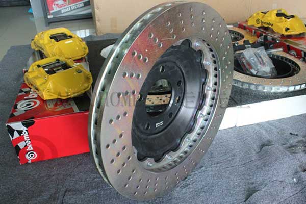

前刹车盘大小为405mm,厚度为34mm。后刹车盘大小380mm,厚度为28mm。

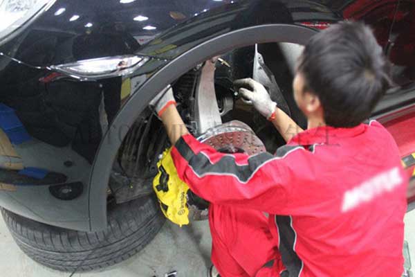

前刹车安装中。
