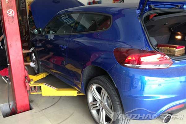

原车在改轮毂和避震。

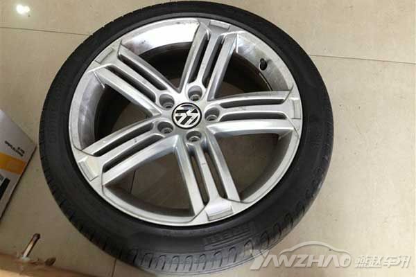

原车的轮毂轮胎100KM。

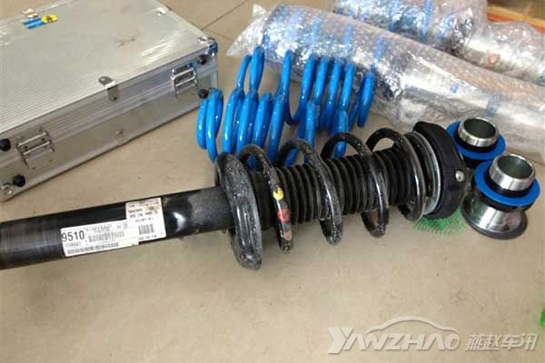

原厂的避震100KM和B14对比。

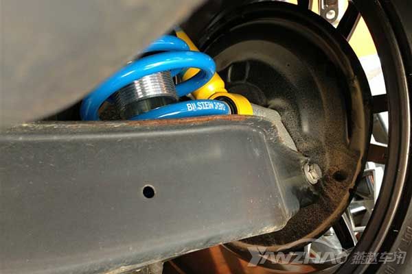

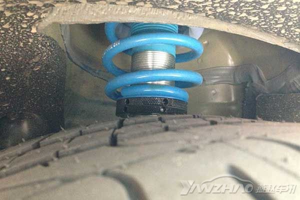

前轮避震,带绞牙,高低可调。

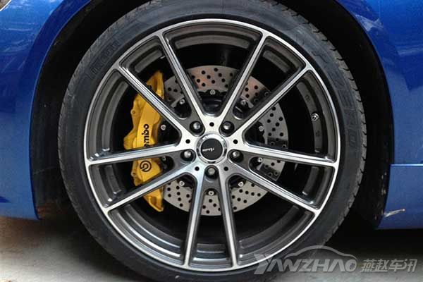

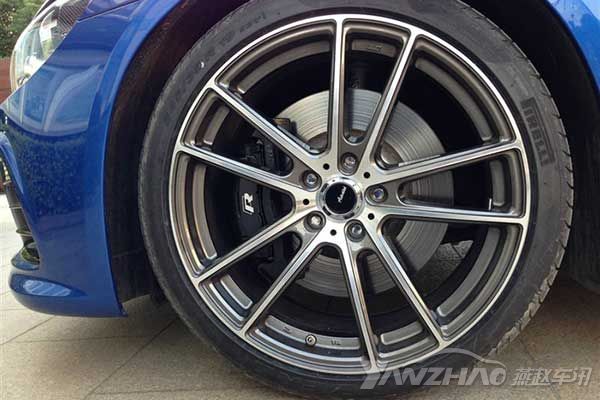

局部特写,雅泛迪N931灰色车光亮轮毂,倍耐力P0 245/35/19轮胎,原厂R刹车,刹车感觉不错,脚感舒适,线性较好。

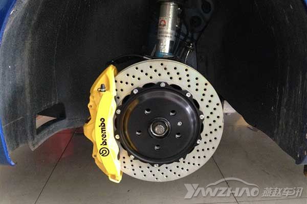

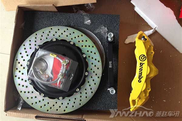

355打孔盘,钢喉,桥码,卡钳。

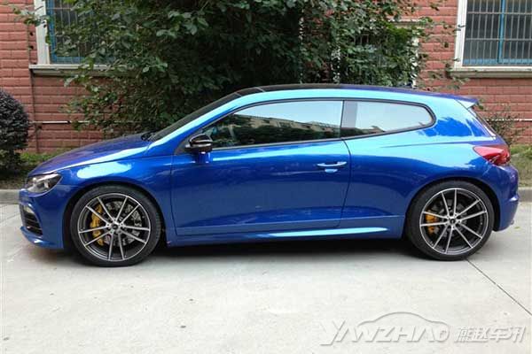

装车效果。
说说短时间使用感受,首先这个355打孔盘比原厂的345盘凭感觉重量至少轻30%,卡钳也轻,驾驶时感觉大方向稍微轻了点,油门稍微轻了点,前面提到B14避震比较硬,颠。现在换了刹车后,可能簧载重量轻了,结果避震感觉比较满意,正好达到了我要的效果。不知是确实有效果还是心理作用,反正是有效果了,呵呵。另外说说脚感,前段比原厂还软,但是根新款保时捷卡宴的刹车(BREMBO代工的刹车)前段是不一样的,保时捷卡宴的刹车,前面很长一段是软的,而且软的心理没底,感觉踩下去像踩了空气,没一点回弹。但是这个BREMBO GT6不一样,虽说前段软,但是踩下去还是能感觉到有制动起作用的,也就是说,软是软,但是踩着感觉有回弹支撑,也能感觉到制动起作用,而且软的行程不长,接着踩就能明显感觉到制动效果,而且踩到有感觉后,很快就能找到那个能够把车拉停的点,强调一点,脚感真的狠线性。前段软是软,但是心里有底。再往下踩刹车还没试,因为还是磨合阶段,不能猛刹,体会的感觉就这么多了!!
