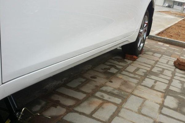

找个平地,为了安全起见,找几块砖头把不拆卸的轮胎固定上。
千斤顶摇起来!

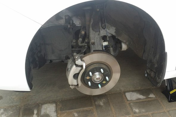

轮子拿下!

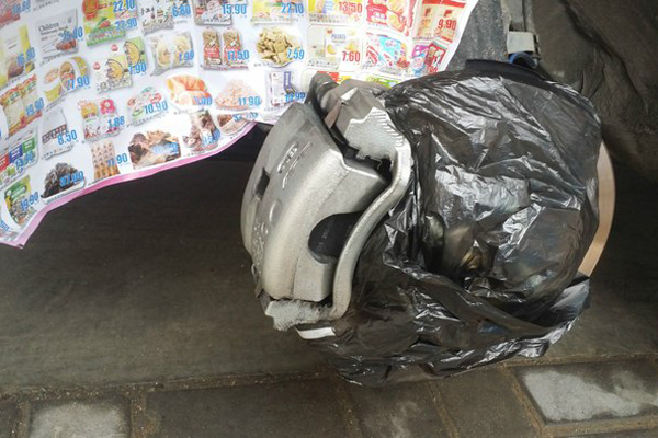

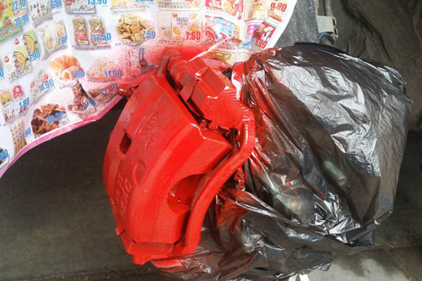

把不能喷到的地方全部保护好。

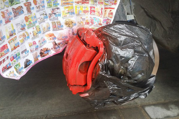

先喷一层,一定要均匀。
再来一层,是不是越发鲜艳了?

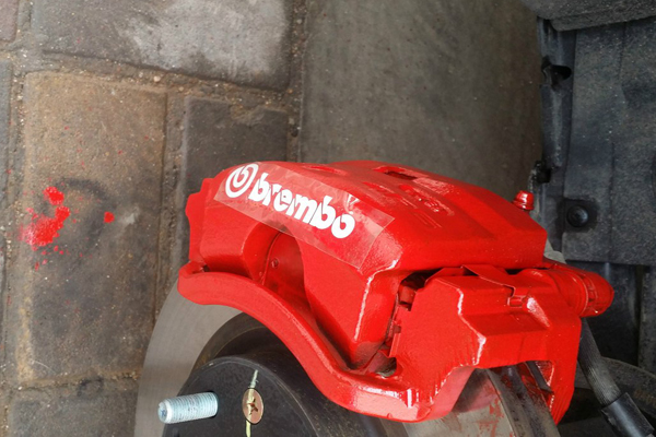

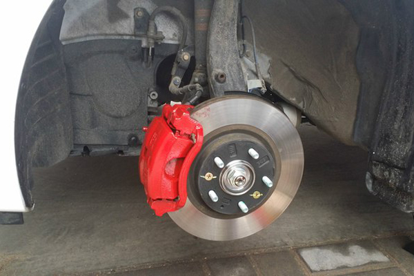

好了,把防护给撤掉,效果出来了。

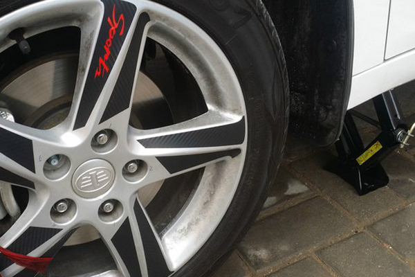

同样的方法给其他三个轮子上漆,最后风干俩小时,再把买来的贴纸贴上。

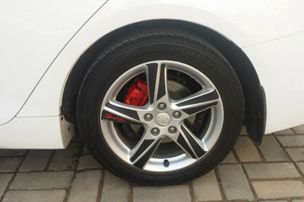

装轮!完美!效果不错!
需要注意的是,别在有风的天气施工,防止油漆被刮到车门上,喷的时候手要稳,防止一块薄,一块厚,有碍观感。
