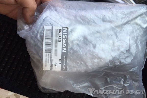

首先,从网上淘了一套新逍客的定速巡航组件,包括一个定速巡航的总成和左右一对原厂的控制按键、若干连接线束。因为加装定速巡航是个复杂的活,所以建议大家找一个可靠大点的改装店进行加装。

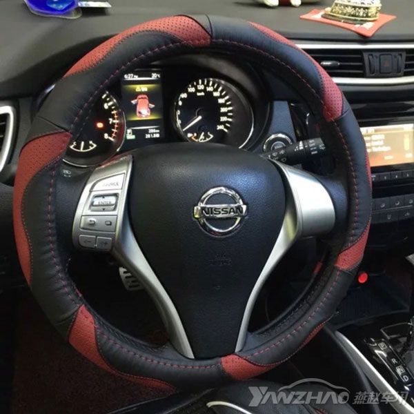

改装前

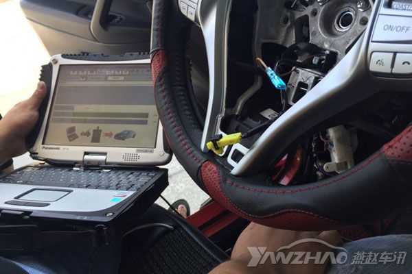

断开电瓶之后,就要开始拆卸方向盘了。在拆卸的过程中,要注意断开主气囊的电器连接。另外,在拆掉方向盘固定螺丝后,需要标注好齿轮的位置,以防一会装回来的时候位置不对造成方向盘不正。而且,放置方向盘的时候,要小心不能转动否则可能会破坏气囊游丝。

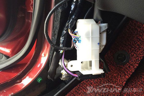

下一步在转向模块处安装模块总成后,用组件里的线束,引出一条连接线,到驾驶侧的左前脚坑处。

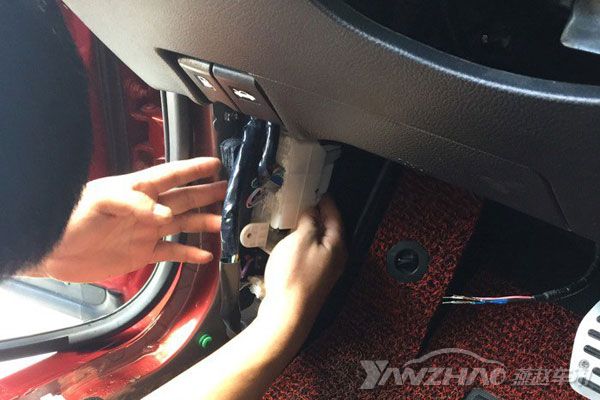

从左侧脚坑的位置,把原厂的接线盒拆卸下来,用连接的线束插到接线盒的定速巡航预留口中。连接好线束之后,基本上加装就完成了一半。
因为定速巡航加装,还需要电脑的检测和设码配对,所以装好定速巡航之后,复位前还要进行电脑编程否则是无法使用的。
