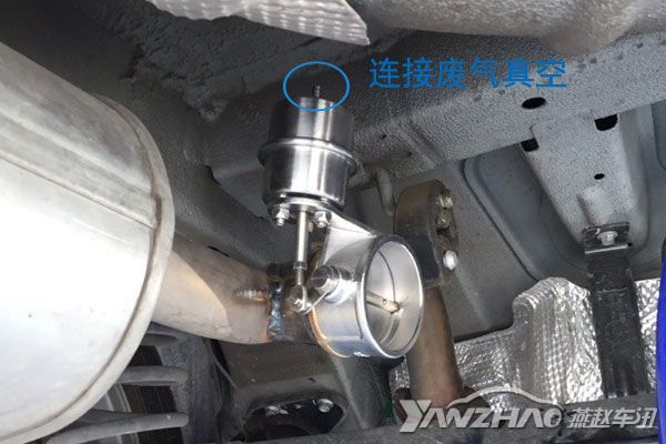

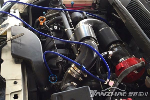

首先是加装声浪阀,打开发动机盖之后,我们能够看到发动机的废气真空管。先在它上面剪开一个口,然后将声浪阀管连接到上面,一定要密封好。如果漏气的话,会造成发动机的严重故障。

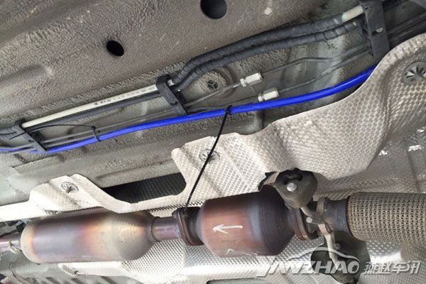

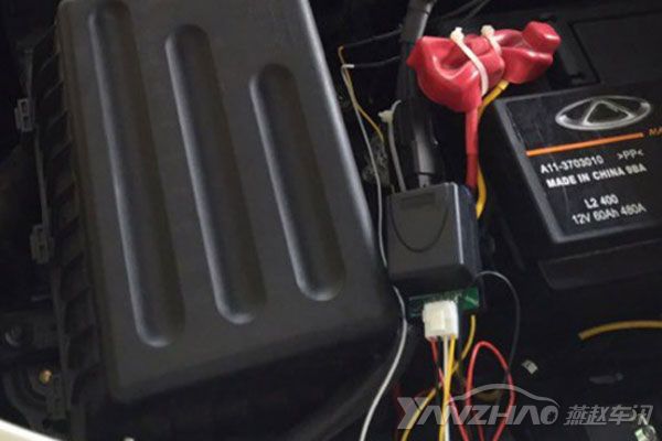

连接好废气真空管后,把声浪阀管从发动机后面向车下引去,同时在声浪阀管有一个可控的电磁阀的控制器,将在发动机内放置好。

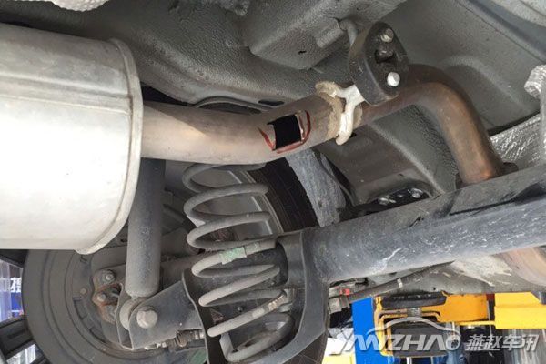

升起车辆,在排气管接近车尾的地方,选择好一个位置。在排气管上切出一个适合的缺口,之后就可以把声浪阀焊上去了。
接下来将车上方顺下来的废气管,在车底合适的位置固定好,最后连接到废气上部的进气口。这样我们通过真空压力的原理,自己操控声浪阀,想开的时候就开想关的时候就关。

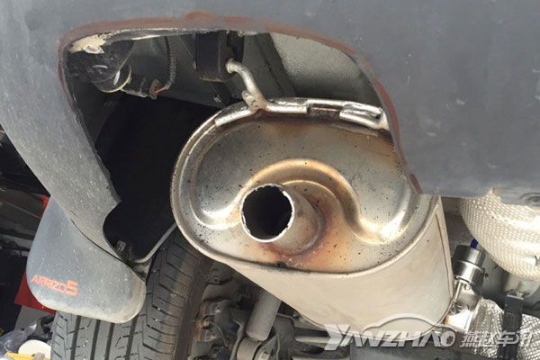

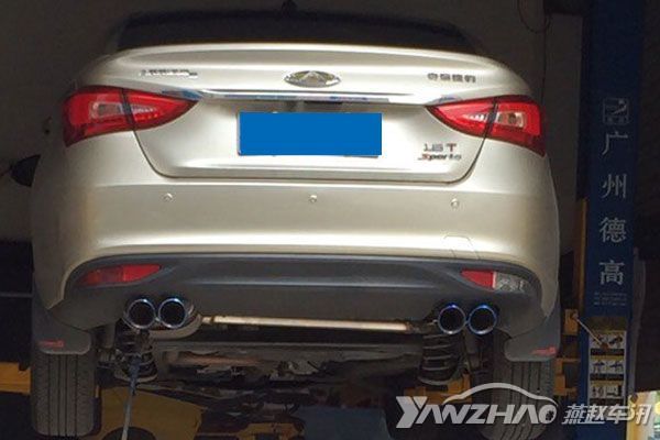

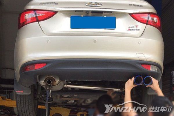

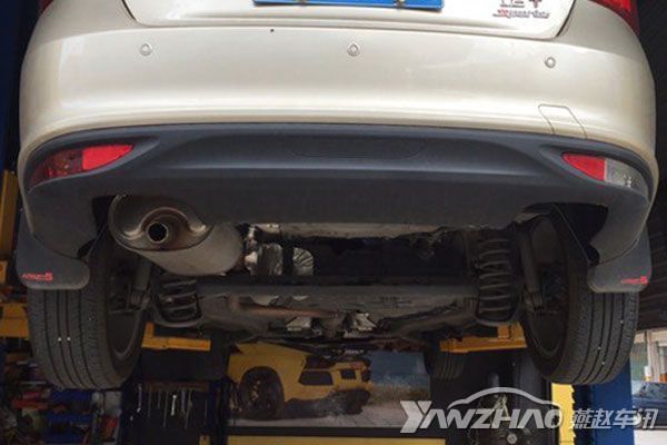

安装完声浪阀之后,下面是四尾排的改装。其实,挺简单的由于后保险杠没有放尾排的空间,所以在上面割出来两块地方。
弄好之后就是把原车排气管口进行适当的切割,然后焊上去。
另外,由于艾瑞泽5是单排的设计,想要改装真正的四排气的话,还在接一段排气管。可是,车辆右侧这个新接出来的排气管,因为是从消音器前面引出来的,安装去之后可能排气声音会变大不少。

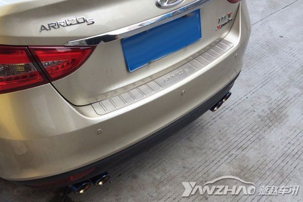

最后,改装完成之后,看这个双尾排还是挺不错的。回来晚上再开开声浪阀,发出像跑车一样的声音驰骋在路上,不得不说是件很痛快的事情!
