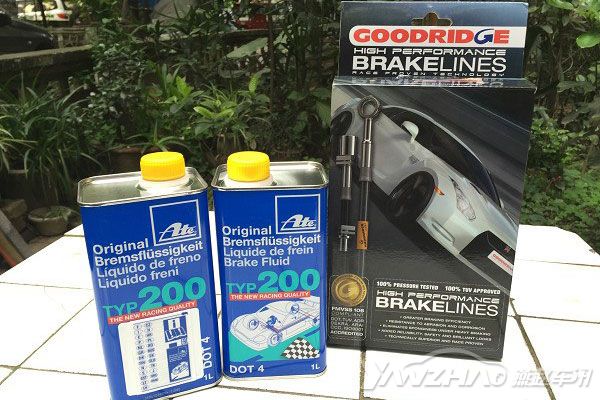

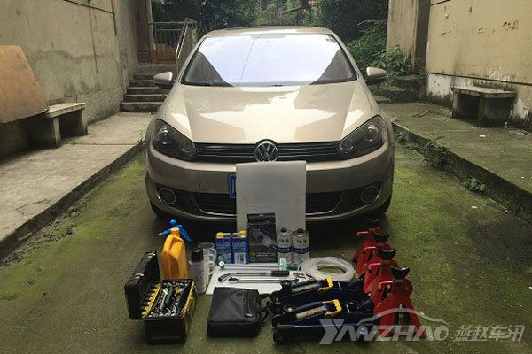

大家了解完刹车钢喉之后,接下来小编就给朋友们带来了,“小钢炮”高尔夫6改装刹车钢喉的过程。首先,我们要购买一组刹车钢喉和专用刹车油。因为这个改装涉及安全,所以建议大家到专业改装店购买,网上很容易买到假货!

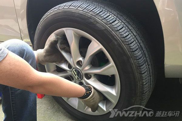

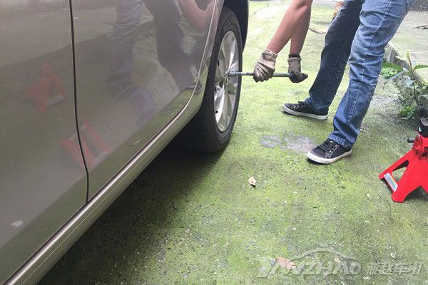

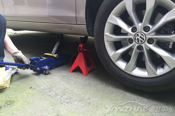

东西全都准备好之后,开始拆卸车轮螺丝。接着用准备好的千金顶,升起车身然后把支架放在顶车胶的位置,保证车轮能够离地足够高度。

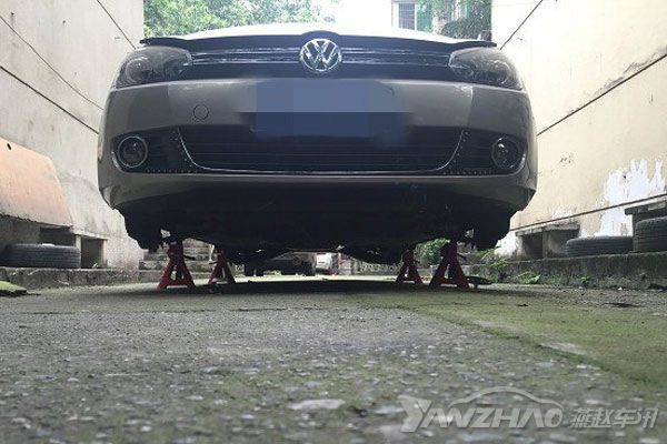

依照刚才的顺序,将四个车轮的螺丝都松开,并且上好支架。这样整个汽车就处于悬空的状态,接下来把四个车轮都拿下来。在这个过程中,要确认好支架都固定好了,否则车轮塌下来会严重损坏悬挂部件。

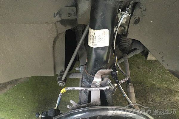

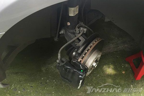

车轮拆卸下来之后,我们就能清楚的看到,刹车分泵后面的橡胶油管。

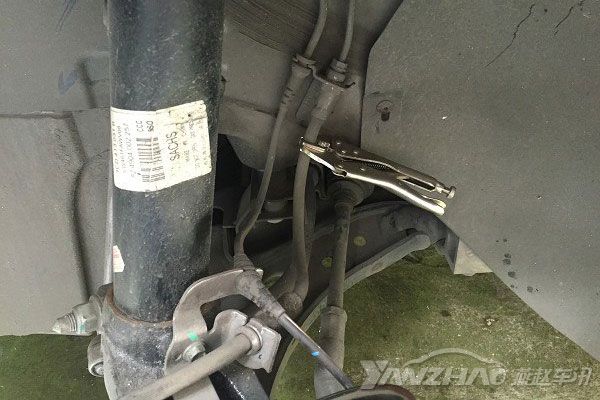

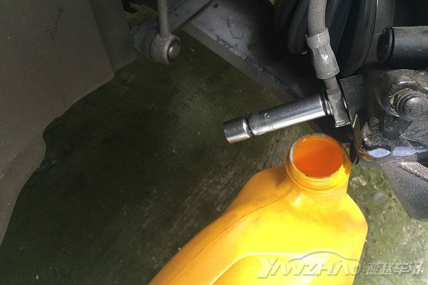

接下来要拆卸旧的油管,为了避免有过多的刹车油溢出,我们可以先用大力钳加紧。更换油管前端的部分,然后直接拆掉油管两端的螺丝。拆卸的时候,大家要注意刹车油有很强的腐蚀性,会烧伤皮肤,所以不要弄的到处都是,沾到手上后及时用清水冲洗。
拆卸完旧的刹车油管之后,直接按照原来的路径,换上新的钢喉油管即可。这里应该注意,新油管要捋顺,不要弯折并且用卡子固定好,避免车辆行驶打方向时,悬挂件磨到油管!

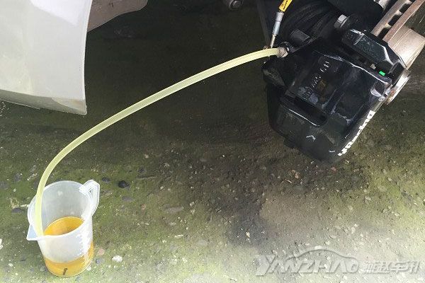

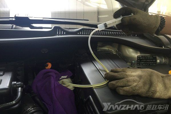

最后,在四个车轮都换装完钢喉后,进行刹车系统的排气。这一步非常的重要,因为如果刹车系统内有气的话,会造成刹车失灵的严重后果。如果车主没经验的话,最好找专业人士弄。

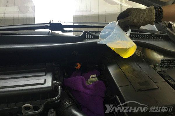

具体步骤是,打开发动机舱内刹车油壶盖,抽掉旧油倒入新刹车油。然后,按照改装车型车辆说明书上,要求的次数反复踩刹车,然后在刹车分泵处放刹车油。这个操作需要两个人完成,一人踩刹车一人放油。安装右后、左后、右前、左前的顺序放。直到分泵处流出的刹车油,没有气泡为止。

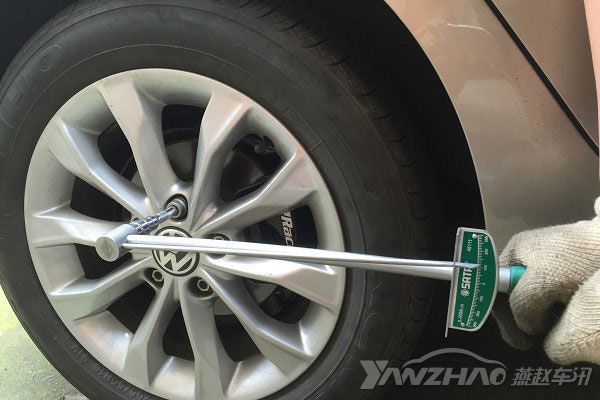

都搞定之后,安装车轮拿走支架,上车轮的时候轮胎螺丝一定要上紧,这样整个刹车钢喉的改装就完成了!
