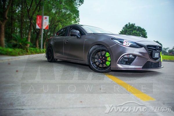

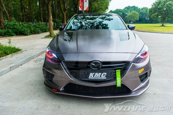

Apower(鼎力)前后空气动力套件上身之后比原先凶多了,搭配进口的电光灰全车贴膜,外形先上一档次。

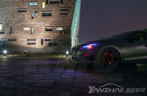

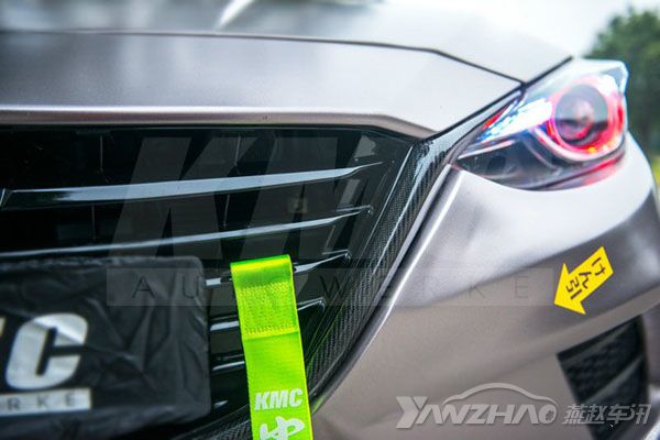

Yofer引擎罩+碳纤中网+碳纤前后马自达标志+定制平纹碳纤中网亮条+旗舰版大灯总成和导光版血红天使眼

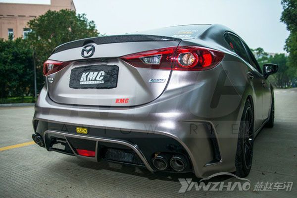

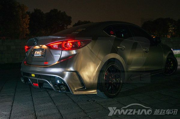

鼎力的这套包围搭配定制的4出尾喉让整个车身后面显得十分丰满。碳纤的鸭舌尾翼和日版昂克赛拉的尾灯。

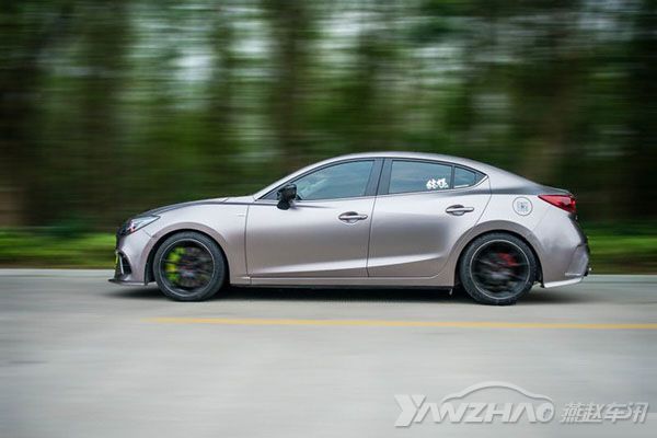

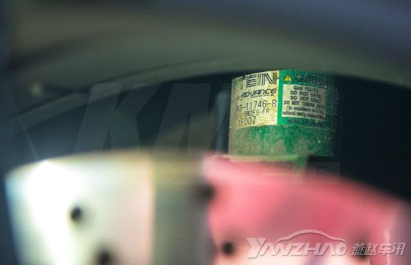

感受了LT绞牙避震跟德国B12以及单独加装爱巴赫短簧以后。最终选择了tein sa,为了更适合日常使用,兼顾舒适性。没有调到最低。前轮目前1指半,后轮2指。开起来很舒服,并且支撑力提升一大截。这个高度足以应付我日常驾驶的各种路况。但是这款避震并不适合跑山以及下赛道。暴力驾驶的车友可以考虑支撑力更强的绞牙避震。

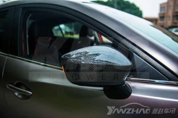

碳纤特写,并非用的碳纤贴纸。质感相当好。中网的拖车带其实只是装饰。
碳纤后视镜。

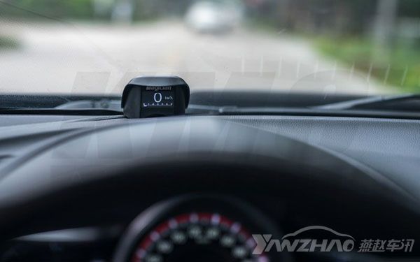

马自达创驰蓝天专用的OBD仪表,就是忘记放手刹时速超过5公里就会报警,哪个门没关紧都会独立显示。数字显示时速,进度条显示转数

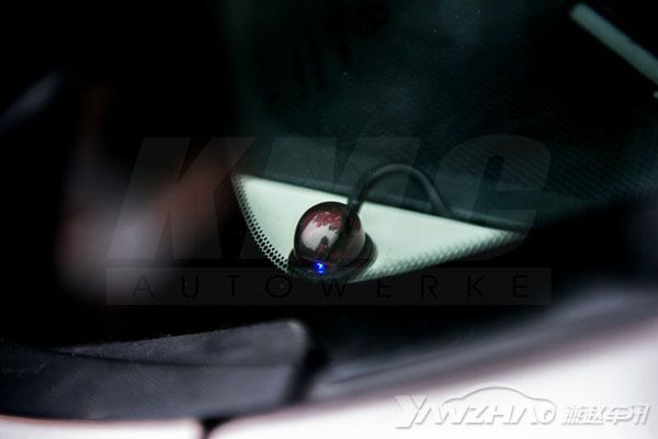

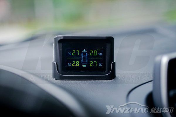

无线太阳能内置的胎压监测。有胎压,无心压。多一份安心。

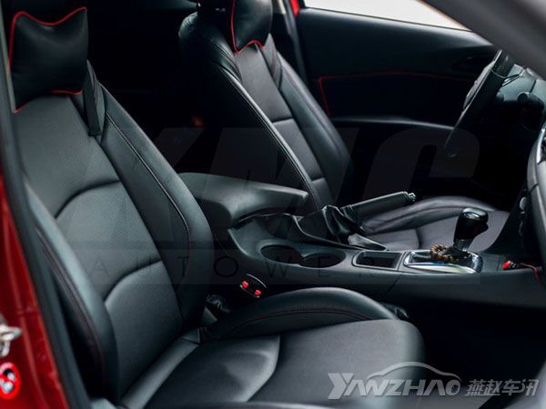

原车是织物座椅。档次不太够,但是包裹性和舒适度兼顾的非常完美,于是自己包的打孔Nappa。

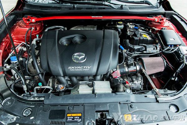

原厂1.5的动力让我非常不满意,坐满人带上行李爬坡都很吃力,于是移植阿特兹2.0的机头,虽然同样可以移植2.5,但是由于拆车件的各种问题,不是很敢弄。于是在一个知根知底的朋友车身弄来这幅保养的很好的2.0引擎。当然进排气和行车电脑也一并做了匹配。

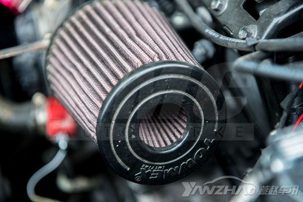

为了提升近期效率,加装了美国的托马斯冬菇,并且拆掉了原车的进气罩。

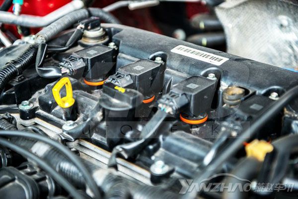

力爽高性能点火线圈

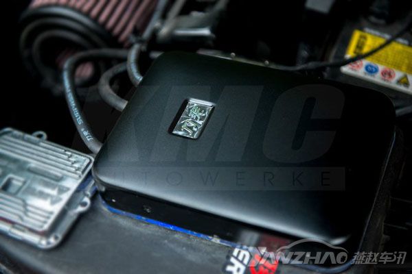

力爽智能电子整流器

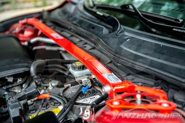

顶吧

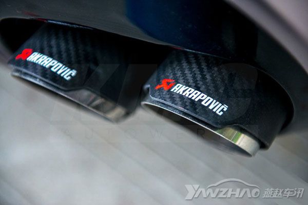

定制中尾段双鼓双阀门排气和天蝎碳纤维四出尾喉。排气性能更好,阀门的存在还可以抑制噪音,防止扰民。
日本tein sa绞牙避震。

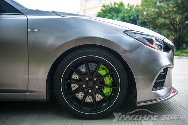

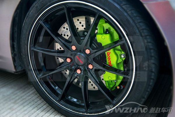

轮毂选择了G25旋压轻量化。18寸8公斤。原厂16寸大概11公斤,18寸大概13公斤。要知道簧下重量每轻1斤相当于簧上减重10斤。
前制动系统选择的是brembo 18Z大6活塞。刹车盘是355的。将轮毂塞得满满的
38的ET值都避不开这个大卡钳,只能垫3mm的垫片才刚好
