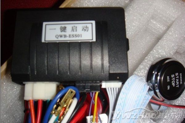

首先,你要购买一个一键启动套装。它一般由无钥匙启动模块、安装线束、一键启动开关组成。有无钥匙进入功能的套装,还会加有新的钥匙、感应天线和辅助配件。套装到手后,要开始第一个步骤就是拆卸原来的点火钥匙开关。

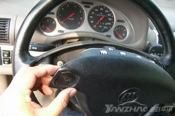

要拆点火开关我们必须先将方向盘拆下来,因为点火开关的位置很多都在方向盘下方。拆方向盘给先拆气囊,拆的时候要看安全气囊的固定方式有的是卡住的,有的是以螺丝固定的。找到正确的方式后打正方向,关闭钥匙门拔出钥匙并且将蓄电池的负极拆下。要保证整个车都没有电,因为拆气囊时微小的电流都可能会使气囊爆炸。
拆掉气囊后,我们会看到方向盘被一颗螺丝固定在转向柱上。松开螺丝,不要着急拿下方向盘。需要你在方向盘和转向柱接口花键做标记,安装时也原样放回否则会造成方向盘不正。拿下方向盘之后,再将转向柱外部饰板拆下你就能看到点火开关模块。有些车需要将原车钥匙破坏解锁转向柱留在机械锁里,有些车需要将钥匙和点火线圈绑到一起。这样才能启动车辆,怎么处理要看车辆情况。

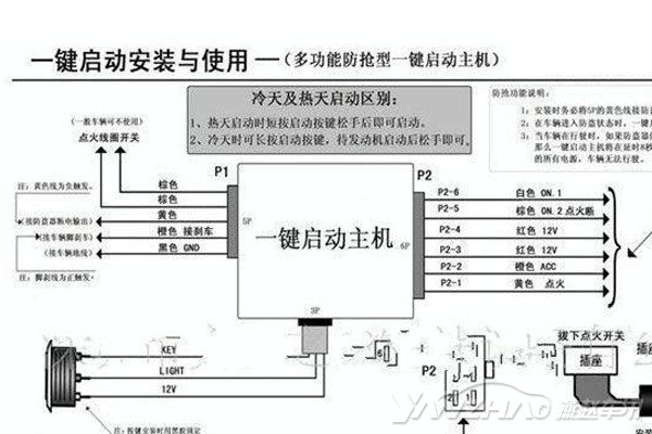

看到点火开关后,有的车型直接加装按钮和主机就行,有的车型需要将原来的机械开关拆卸下来。在想要的位置安装好一键启动按钮后,需要将负责连接启动机的电线和保险丝盒找出来。用套件内的连接线,与一键启动的主机相连。线路安装说明书连接好后,进行调试看一键功能是不是好用。

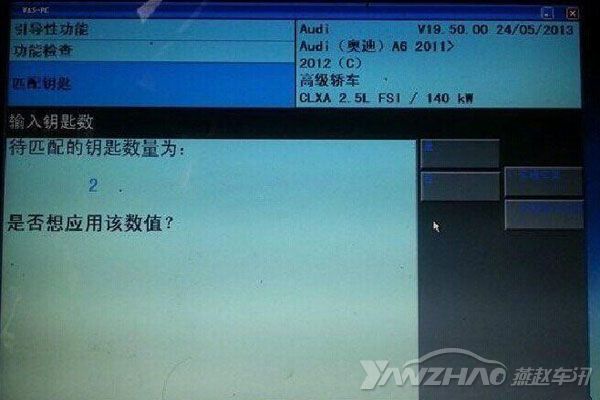

如果你选择的是除了一键启动,还要安装车辆遥控的套装。就需要拆卸车门饰板,将中控锁的线路找到接上感应天线。这种改装一般肯定会有新的钥匙,在连接好之后需要用电脑对新钥匙和汽车电脑进行匹配。只有匹配以后,新的钥匙才能够使用。
