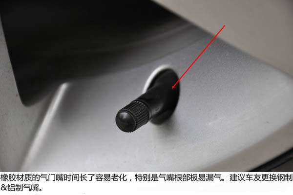

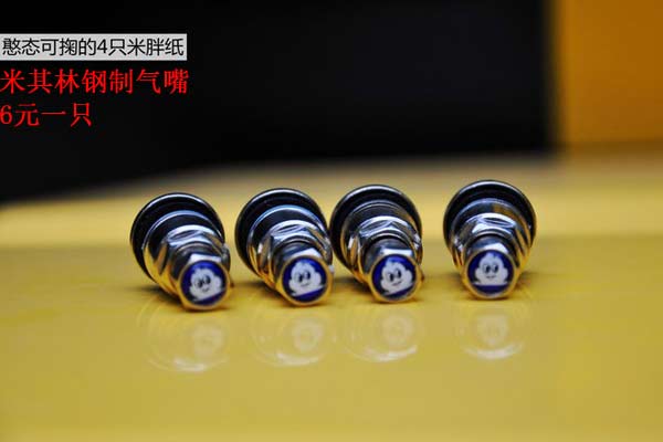

随着不同金属材质被应用在汽车部件的方方面面,气门嘴也不再是此前单一的橡胶材质,金属材质已被广泛应用到气门嘴。那么,在我们选购气门嘴时,我们要选择什么材质的呢?橡胶的还是金属的呢?小编建议大家选择金属材质的气嘴。使用金属轮胎气门嘴可以减少因橡胶老化而造成的漏气现象,而且还美观耐用。
接下来,就看看大众途观的车主是如何折腾/改装钢制气嘴的吧!

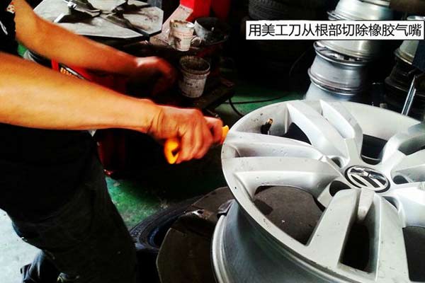

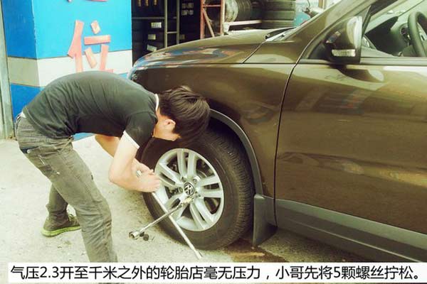

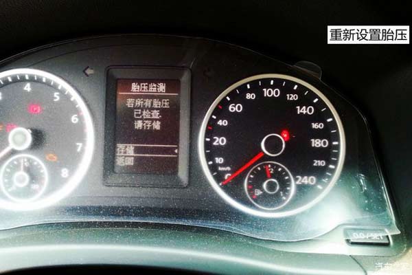

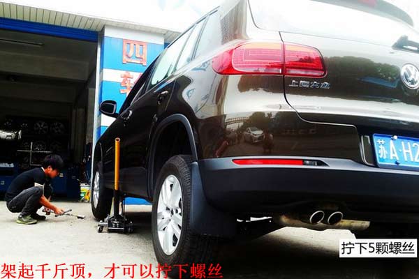

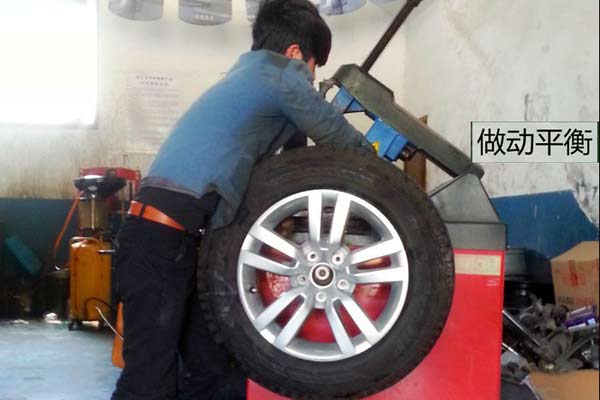

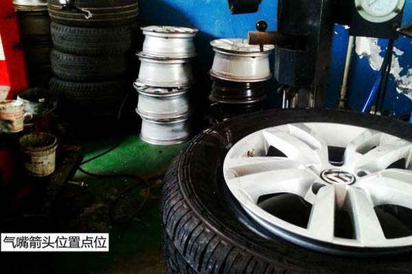

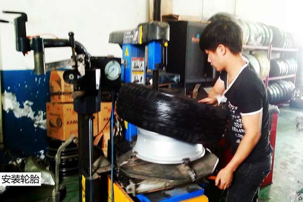

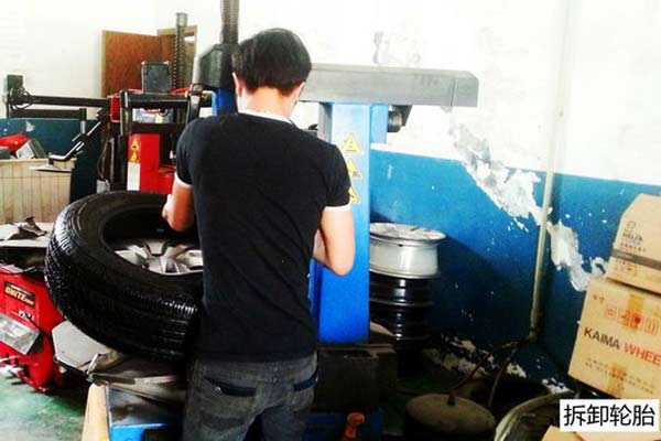

大众途观改装钢制气嘴过程:
在用车生活中如果忽略气门嘴的存在显然不那么明智,小小的它关乎着我们的爱车能否正常、安全的在路上行驶,不同材质的气门嘴也有着它们自身不同的特性。所以希望人们在用车生活中多多关注气门嘴的使用状况,确保我们自身的用车安全。
