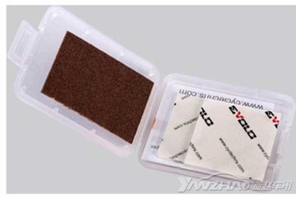

1.贴片补胎。顾名思义,其实跟自行车补胎原理一样,确定轮胎被扎位置后,对轮胎内壁破损处进行打磨,然后用专用补胎胶水涂抹在破损处,再把贴片贴上去同时碾压,最后涂抹一层胶算是完成了。贴片补胎适用于划伤。贴片补胎价格低,方便快捷,性价比高。

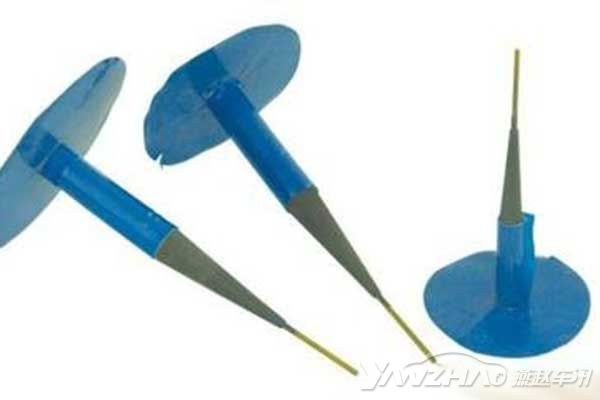

2.蘑菇钉补胎。原理跟贴片补胎差不了多少,只是要把轮胎内壁破损洞处打磨足够圆滑,然后把蘑菇钉插进去然后把多余部分减掉就OK了,主要适用轮胎扎伤尤其是被硬物扎透了的破损处。蘑菇钉补胎是最安全且密封性好的补胎方式。
