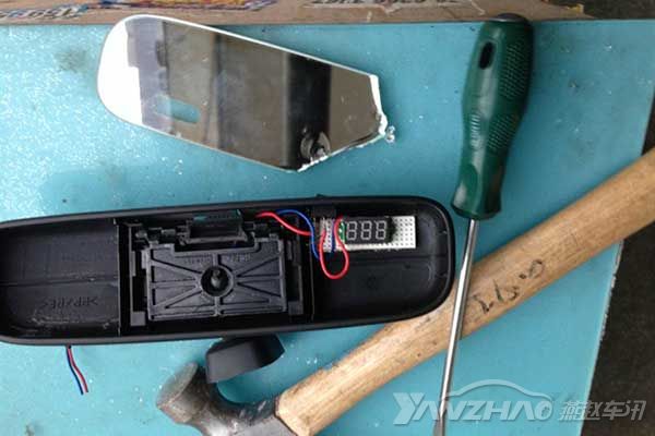

直接敲碎玻璃
据掉2边多余的部分
这个就是我要的东西
修掉多余的脚
准备把它这样粘合在一起打磨下毛边
打磨下毛边
用AB胶固定,耐高温,结实点
这样后视镜改造好了
