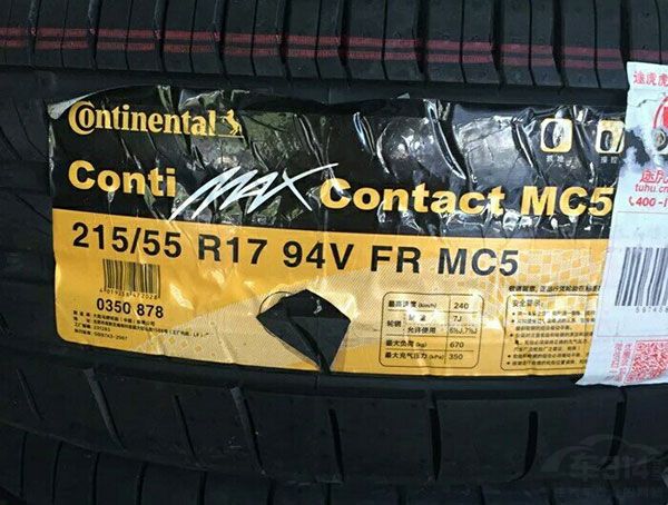

原来宝骏730的轮毂是16英寸的,所以这次换轮毂,轮胎也需要一起更换。这位车主一看就是有钱人,选择的是马牌215/55R17的轮胎,至于为啥选这个轮胎,主要是因为和奥德赛一个型号......
