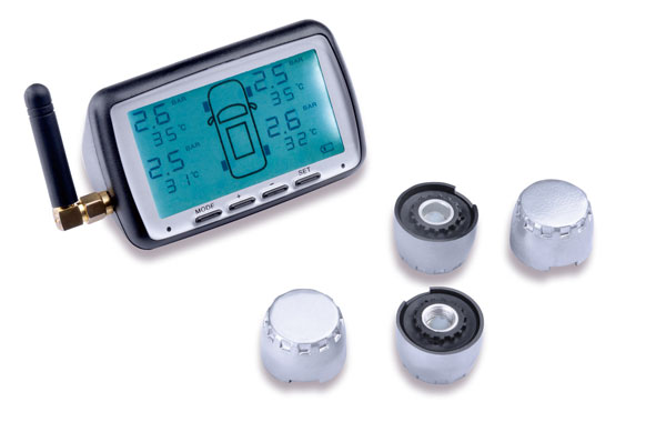

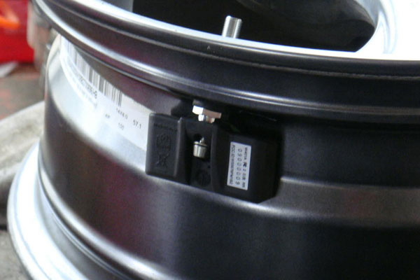

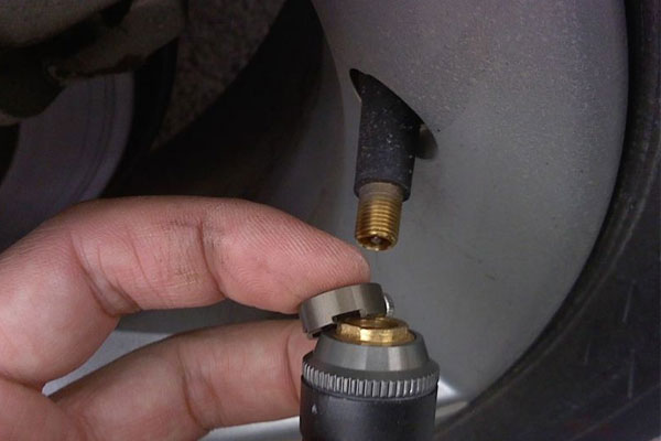

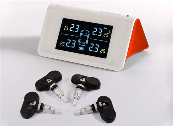

一般外置式的胎压监测装置,对于我们自己动手安装还是相当方便的,价格也是相对实惠,如果要是在打气的时候还是需要将它拆起来,也有点麻烦,它的防盗性也是有些较差的,准确性相对来说也不会比内置式的准确性的高。但内置式的胎压监测是需要安装在轮胎内部的,需要替换原来的气嘴,在安装及维护起来也是比较麻烦的,但内置式的寿命会更长一些,安全性较高,准确性也是相对高一些而且还需要做动平衡,因为内置的传感器安装完毕后,车轮的动态平衡测试往往是无法通过的,这时就要在轮毂上添几片专用的平衡片来让轮子在高速运转时更加平稳。这内置式的也好,外置式的也好,都是属于直接式胎压监测,这样的监测方式不会受到震动、温度车速等其他外界的影响。
因为这外置式的在操作起来方便,不少电商平台都是可以购买到的,但是价格也是差的有些多,比如这500元以下的,屏幕显示方式多数以循环显示为主。一般只循环四个轮胎的胎压信息给车主看,没有胎温的显示;500-800元的外置胎压监测其屏幕显示采用四轮同显技术,而功能上增加了胎温显示、USB充电接口、主机上增加点烟器插口等;800-1000元这个价格区间属外置式胎压监测里的顶级产品,除了拥有其他价位的所有功能之外,还增加了昂贵的太阳能模块(并不是所有品牌都有太阳能模块),可以彻底解决了占用点烟口、低头观察显示屏幕等问题。
