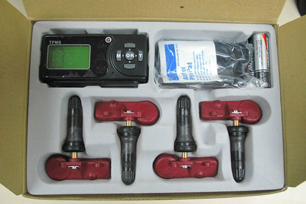

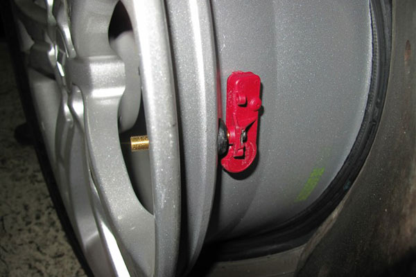

其实,内置和外置各有自己的优缺点,内置的安装起来比较复杂,新装维修更换传感器都需要拆轮胎,但今后充气就比较方便了,因为传感器自带气门嘴。不用担心防盗,除非轮胎被盗。建议购买靠谱的产品,不然接收不到信号需要检修就要扒胎。外置的安装方便,用防盗螺丝固定在现有的气门嘴上,需要一个特别规格的内六角工具来拆装。就是每次充气需要拆下传感器,但检修不需要扒胎,换传感器电池时直接就可以更换新的电池,方便很多。

胎压监测如何安装呢?
关于如何安装,个人建议是找靠谱的地方和工人来安装。

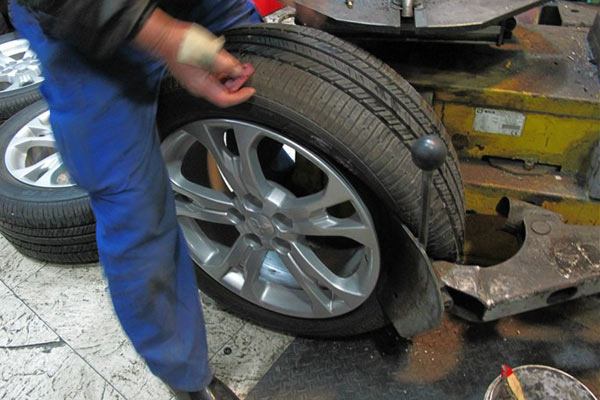

1.拆轮胎
2.扒胎

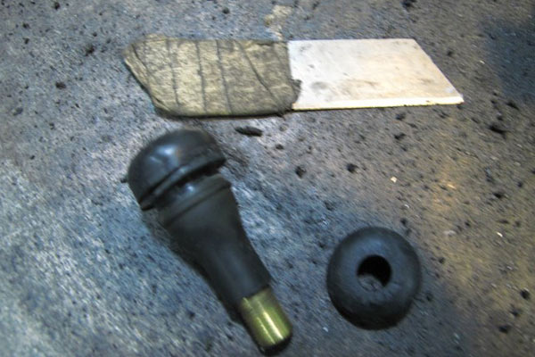

3.割掉原气门嘴

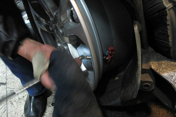

4.安装新的,拔出来就行了

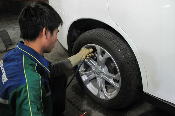

5.安装好后,放气激活,匹配

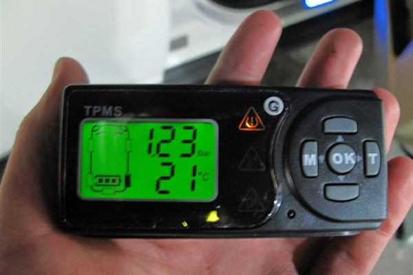

6.激活后放气报警,说明安装成功
至此算是做好了,历时一个小时多点。装好的胎压监测还是比较方便,可以丢在车上,也可以固定在仪表台或者前档,测试了几次,都比较灵敏,显示到第二位小数点,虽然可能意义不大,但精确点总是好的。
