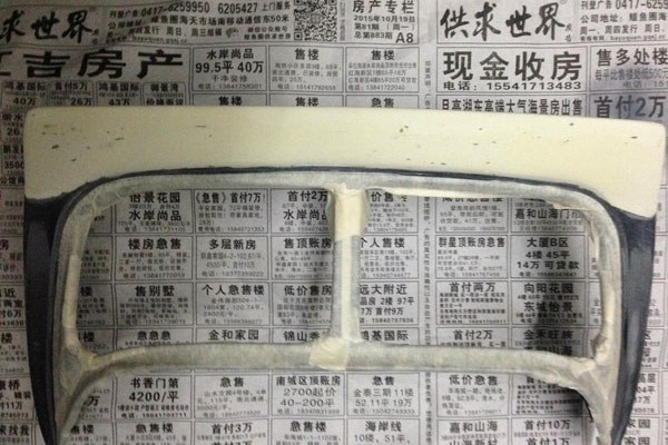

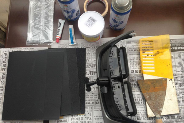

1.倒模需要的材料,图片中的面板已经被截开了
2.打磨空调面板,要不然打腻子不结实,用店家给的最粗的砂纸

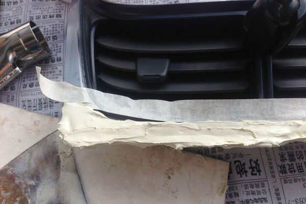

3.用胶带粘好空调口,在这里开始打腻子,要分几次打磨,一次打多了,容易开裂

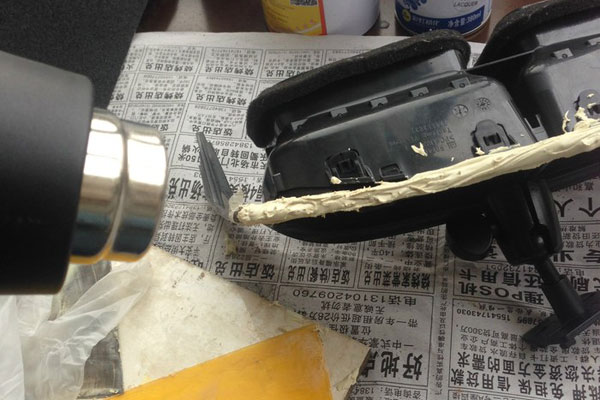

4.如果天气冷,可以用热风枪烘烤,这样能快一些

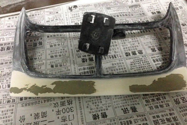

5.经过了一番折腾,找的基本差不多了,发现有小眼,这就用到店家给的补土填缝
6.打完补土的效果,看上去还不错

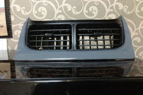

7.喷漆:自己喷漆的时候可要注意啊!先喷几下在往需要喷的面板上喷

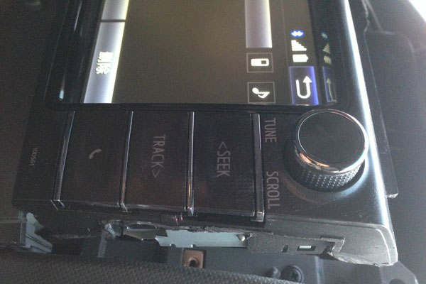

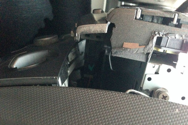

8.机器面板被割成两半,这就需要处理下面的双闪面板了,我是把机器的下面板按照原车的弧形切割掉一部分,然后用哥俩好粘接,非常牢固
9.正面效果,是不是还不错

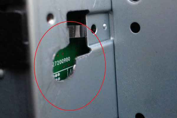

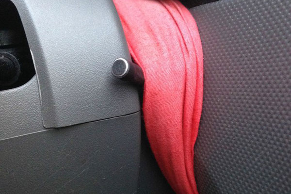

10.由于机器没有办法固定,只好用到图中红圈的定位,红圈赛欧车上的定位销。红色的区域是自己开的孔,和车上的定位销正好对准的,这样机器就能更往里靠近一些,要不会突出一部分,而且其稳定机器的作用
11.侧面打磨的效果。
12.机器面板上边缘处理,正好卡在车上预留的凹槽内

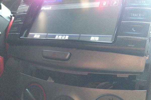

13.安装进去后,效果还不错,两侧的缝隙还可以,以后找个装饰条塞上会更完美

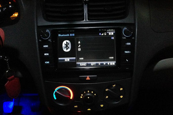

14.天黑了,夜晚的效果,面板上面还有一个大的缝隙,这是之前还没倒模的效果,用装饰条粘一下就可以了

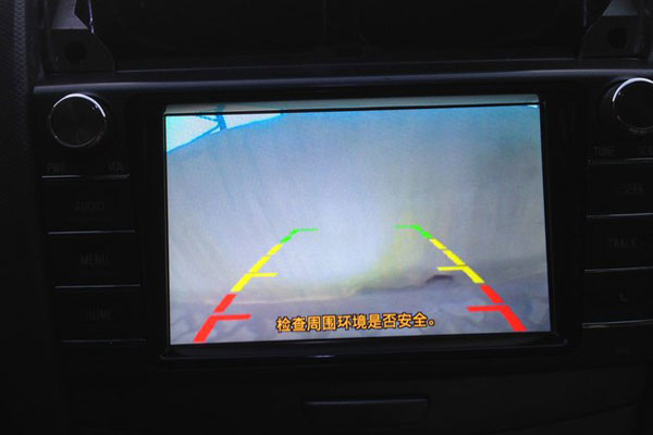

15.倒车影像的效果!用原来导航的摄像头,效果还可以,这个机器的摄像头必须先通电才能插主机电源,要不检测不到,倒车影像是没有办法使用的。

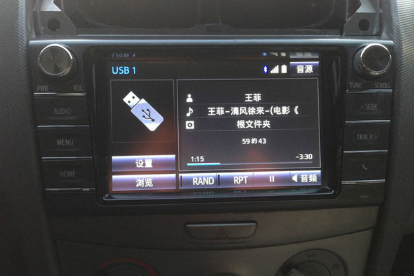

16.播放视频的效果
