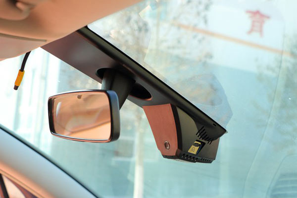

3、原位安装隐藏式行车记录仪。安装要领:对准卡扣和卡槽的位置,稍用力压下,安装牢固。
4、装回原车内后视镜。握住后视镜支架,对准底座卡口,顺时针旋转。
5、布线及接线。沿着前风档上部的顶棚缝隙,把线塞进去,向左方向走线。拆开左侧A柱内饰板,把线走到中控台左侧。为了防止异响,可用胶布把线进行绑扎固定。拆开中控台左侧盖板,把线引进去,直到保险丝盒。拆下左侧储物盒,露出保险丝盒,按照接线说明接线。红线保险片接入F3 ACC位置,黄线保险片接入F11常电位置,黑线搭铁,找一个螺丝固定住即可。最后,把多余的电线收拢扎好,做好固定,防止出现异响,把所有拆开的盖板安装回原位。
因拆装导航面板工作量和难度较大,故没有连接视频线,因为用手机查看就足够了。
6、安装完成状态
