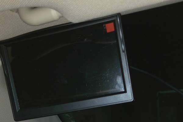

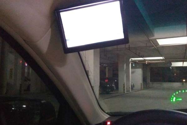

1.把显示器倒挂在遮阳板的位置。因为取电方便,并且离眼睛近观察清楚 。

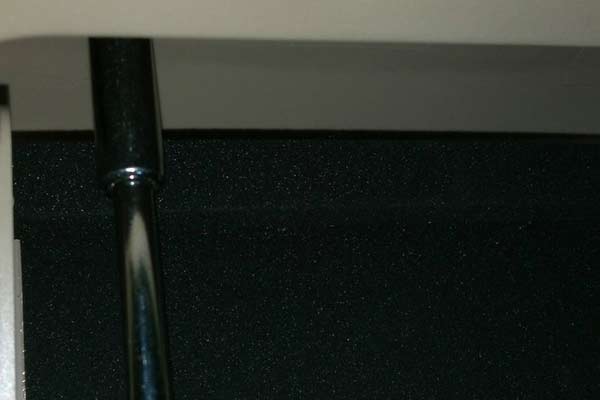

2.连接摄像头和显示器的视频线,电源线先插上一头(我没有破线 不然可以共用一条)。

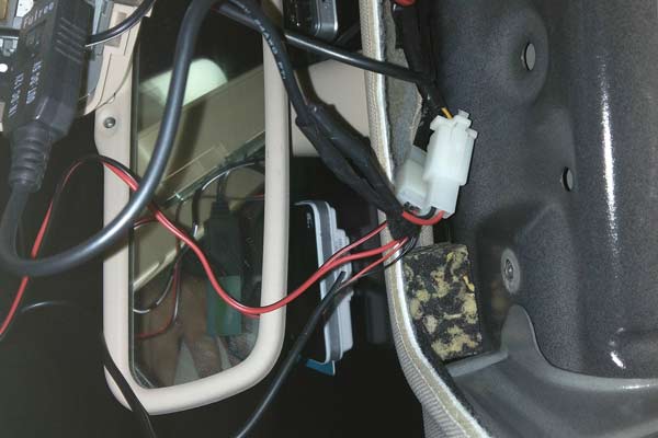

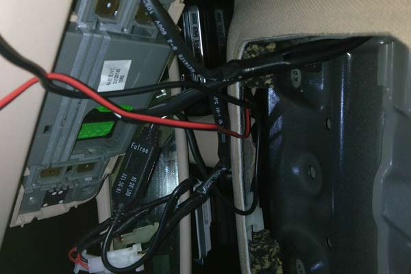

3.拆掉阅读灯,一共4个螺丝,很多取电的朋友都很熟悉了。
4.取电。以前行车记录仪这里做过取电插头,所以直接接在上次取电的位置,搞定电源。

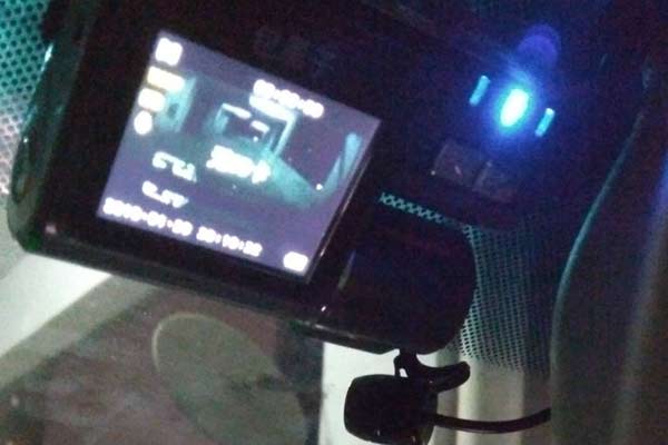

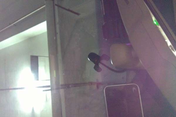

6.摄像头粘在行车记录仪旁边,斜45度角对着A柱后面拍摄盲区。
7.可以自己掰弯支架调整角度。

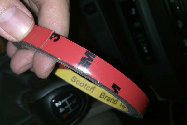

8.3M胶带黏贴摄像头。

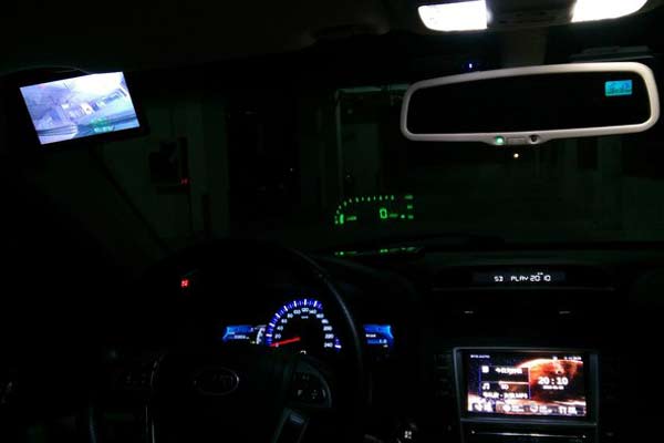

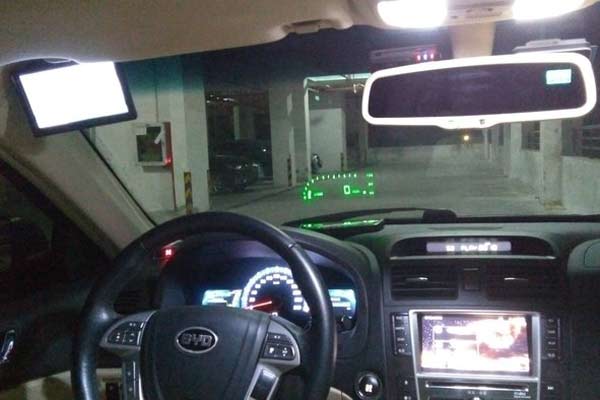

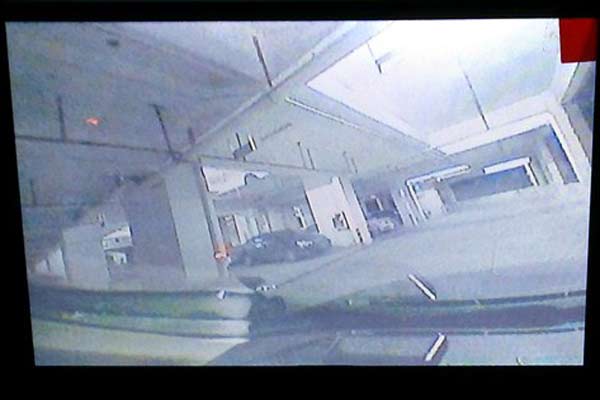

9.开机了 可以看到盲区的情况。
10.效果。
11.开始收尾清理工作。把显示器和摄像头的连接线和电源线都塞到顶棚里面,空间很大绝对可以塞下。
放大看显示器的效果,觉得广角的摄像头缩小的厉害。用不是广角的镜头,可能图像更大更好,因为不是要看的光,而是要看的大,建议用非广角镜头!
